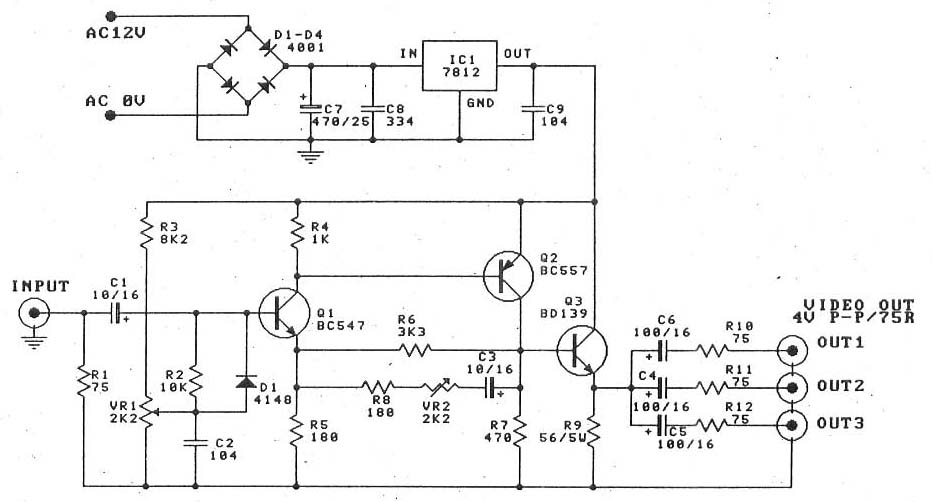

zdravím, potřebuji jeden výstup scart z videa rozdělit do dvou TV. Hledám různé rozdvojky ale pod názvem rozdvojka se vyklube slučovač, anebo neumím hledat.
Uvažuji propojit dva konektory natvrdo ale nevím co to udělá, taky které piny by přicházely v úvahu.
Nemáte radu ? Jde to vůbec ?

Potebujes nejaky rozdelovac (splitter) kompozitneho videa. Pinout SCART konektora snad zvladnes na webe najst.

Nebrat, je to pasivní. Rozhodí se úrovně, zhorší kontrast a stabilita obrazu. U pasívů čím víc výstupů, tím horší.
Zvuk se přes odpory rozbočit dá, ale obraz potřebuje vstupní signál rozhodit na emitorový sledovače s odporem 75R a to pro pro každej výstupní kanál jeden. Funguje i to co je na obr.

Tak aktivní rozbočovač je vždycky lepší, znám to i ve variantách samostatný emitorový sledovač pro každý výstup, malý odpor v emitoru PNP atd.
Ale někdy si s tím AGC u připojených zařízení poradí i pasivně. Ono to mimochodem docela "žere" na to, co to dělá.

Taky vzhledem k celkem stabilní amplitudě a víceméně známému průběhu signálu je zbytečné to napájet napětím 12 V, když 6 V to zvládne zrovna tak.

Tú pasívnu srandu na rozbočenie SCART mám. Keď je tam zapojený jeden TV, je to v pohode. Akonáhle som chcel napojiť dva naraz, obraz bol tmavší. Tých 75 Ohm voči zemi (čo má na vstupe každý TV) naviac na video signále už urobí svoje. Na videosignál jedine aktívna rozbočka.

U scartů holt smůla. U monitorů s BNC vstupem bývala možnost ten zakončovák vypnout. Pak se to dalo zapojit do řetězu a zakončit až na posledním.
Já u toho zapojení vidím 4V pp. Takže to není jen běžný aktivní rozbočovač, ale umožňuje i větší zisk. To už by z 6V bylo na hraně.

4Vpp není normální úroveň videosignálu.
Příspěvky: 8237
PříspěvekZaslal: čt březen 02 2023, 15:08    Předmět: Citovat
Není, ale ten rozbočovač má tak nastavitelný zisk.

Tak na emitoru toho BD by měly být 2Vpp, aby při korektním zakončení byla úroveň 1Vpp. Však ten trimr tam není zbytečně.
