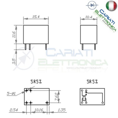

Prosím o radu kde sehnat relé Songle 12V typ srz, které nje použito
ve Videxu k odemykání el. zámku. Děkuji za info Jipka

Dej sem fotku pripadne rozmery a rozmisteni vyvodu. Nejspis to bude nejake bezne relatko, jen nikdo nevi jake.

toto? je to sice SRD...
Nebo existuje SRS se dvojitým COMem.
Nebo SRSZ s COMem pouze na jedné straně a jedné "noze".

Díky za rychlé odpovědi- SRD ne je velké.
V příloze velikost a vývody.Používají pouze spínací kontakt. Nechce se mi objednávat přes e Bay apod..

Udělej si destičku s jiným dostupným relátkem a svorkovnicí. Pak naletuj přívod cívky dvoulinkou do původní desky elektroniky.
Do svorkovnice pak zapojíš ovládání dveří.
Bude to rychlejší, než shánět a čekat na originál SRSZ.

https://www.tme.eu/sk/details/luz-12/elektromagneticke-rele-miniaturne/recoy-rayex-electronics/

https://www.tme.eu/cz/details/luz-12/elektromagneticka-rele-miniaturni/recoy-rayex-electronics/
kubo ho našel o minutu dříve
ještě toto: https://www.tme.eu/cz/details/ouaz-sh-112l.900/elektromagneticka-rele-miniaturni/te-connectivity/6-1419130-5/
https://www.tme.eu/cz/details/s1-12b/elektromagneticka-rele-miniaturni/shori-electric/

Cowley díky,taky jsem myslel,ale až poslední variantu není místo...
Jinak díky všem objednáno LUZ u TME . Tak snad tam půjde.Díky
