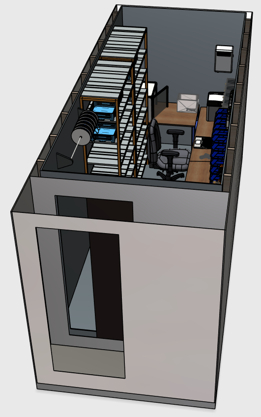

Ahojte, dnešná závislosť na elektrickej energii je neskutočná. O tom snáď ani nemusíme diskutovať. Momentálna situácia na Ukrajine a hrozba slnečných erupcií ma prinútili k zváženiu stavby odolnej voči EMP. Keďže nie je mysliteľné zakaždým odkladať a presúvať veci do faradajových klietok rozhodol som sa pre stavbu EMP odolnej dielne. Zaujímam sa o praktické ale aj teoretické skúsenosti ohľadom tejto problematiky.

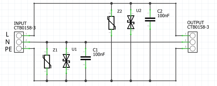

V dielni chcem mať samozrejme elektrinu a internet. Internet oddelím optickým káblom, no silová prípojka ma trápi oveľa viac. Ako čo najlepšie odizolovať sieť od mojej dielne tak aby nebolo možné preniesť žiadne prepätie.
Rozmýšľal som o oddeľovacom transformátore ale neviem ako by sa správal pri elektromagnetickom pulze. Teda či by preniesol nejaké rušenie ktoré by mohlo poškodiť elektroniku vo vnútri.

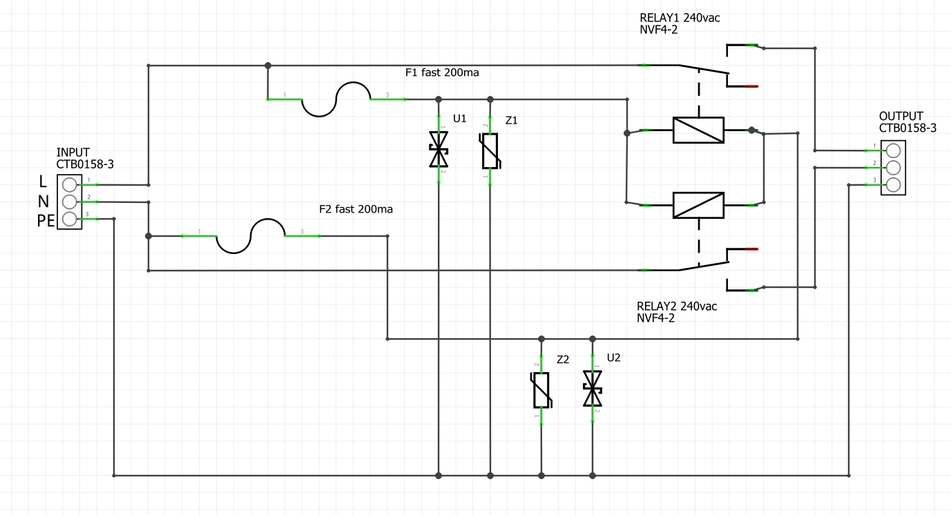

Napadlo ma skúsiť to ochrániť TVS diódami v kombinácii z MOV a kondenzátorom. Dve mnou navrhnuté schémy odpojovača a zvodiča prepätia prikladám nižšie. Čo si o tom myslíte?
TVS dióda
skratový prúd 200a počas 10ms
maximálne napätie 414v
reakčný čas 1ns
MOV varistor
skratový prúd 8000a počas 20ns
maximálne napätie 710v
reakčný čas 10us

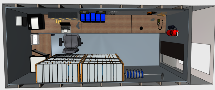

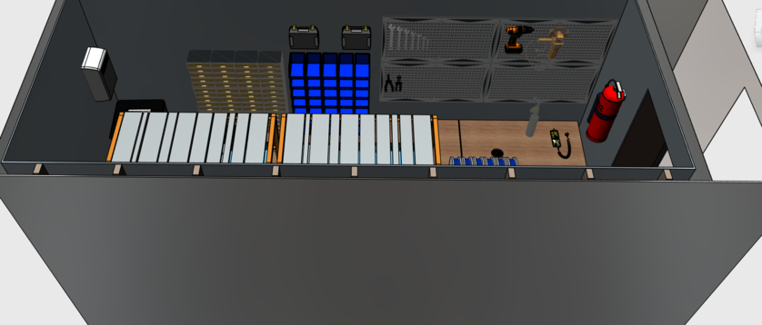

Na obrázkoch nižšie je model spomínanej dielne. Vonkajšiu konštrukciu bude tvoriť plech 0,55mm pozink potom drevený rám hliníková izolačná fólia, samozrejme všetky spoje budú prelepené hliníkovou páskou a na to pôjde bukas. Skrutky budú opäť prelepene gumovou izolačnou páskou. Vonkajšia vrstva by bola uzemnená a vnútorná tvorená hliníkovou fóliou by bola neuzemnená / plávajúca. Súčasťou je aj predkomora, ktorá zabezpečí že vždy budú aspoň jedny dvere zatvorené a elektronika tak nikdy nebude exponovaná okolitým vplyvom.
Budem vďačný za každú pomoc tip a odporúčanie.

Zvodič prepätia

Odpojovač z poistkou a TVS, ktoré po prepálení poistky odpojí relé.

podľa mňa si málo paranoidný, chcelo by to pridať. Po technickej stránke, hliníková lepiaca páska nieje vhodná, lepiaca vrstva nieje vodivá, použi nity. Čo sa týka el. energie, potrebuješ sa úplne oddeliť od siete, použi elektrocentrálu. Ale inak aj mňa by zaujímalo, čo by sa dialo v Európe s rozvodmi energie, komunikáciami, počítačmi, autami, keby puťko šupol jednu takú rachejtľu strednej ráže niekde nad Severné more

Bežné zostavy systémov LPS sú navrhnuté pre pohltenie indukovaných prepätí od 250kA bleskových prúdov, na tvoju aplikáciu musia postačiť.
Al páskou sa vytvára kapacitné spojenie, vhodné pre vyššie frekvencie.
Dobrú inšpiráciu nájdeš v laboratóriu EMC.
EDIT: Nezabudni na vetranie, človek bez vzduchu dlho nevydrží.

Áno samozrejme vetranie cez nejaký sifónový princíp, bude sa tam spájkovať. Tá primárna vonkajšia kovová skrinka bude úplne uzavretá 0,55 pozink a plechy sa budú prekrývať. Fólia je len zicher, viem že ideálne to má byť všetko spojene. To budem dajako riešiť na mieste...

Kup si obytný NATO kontejner. Dá se sehnat za podobnou cenu jako tě bude stát materiál a práce na ten plech.
Nejlepší odstínění je stejně železobeton s provařenou kari sítí.
Odfiltrování přepětí řeší filtr NEMP. Je na to norma.
Nejjednodušší je na přivod dát trubičkové pojistky a jiskřiště. Pak oddělovací transformátor s oddělenými vinutími v komůrkách. Za trafem už stačí varistory a případně jednoduchý filtr. Pak to celé můsí být vhodně umístěné v plechové bedně s oddělenými komůrkami.
Vtip je v tom, že jiskřistě pobere obrovský výkon a nedegraduje v čase jako varistor. Při velkém přepětí přehoří pojistky a oddělí zbytek od sítě. Trafo díky přesycení jádra na výstup přepětí nepustí.
