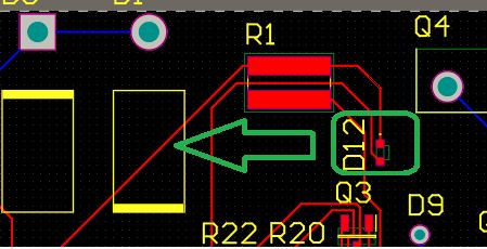

https://ibb.co/K5Hc1Xk
Zdravím, co na tom ještě přerovnat?
Po upozornění:
1] Ty 1,2,3 a 4 fungují jako zástup, dokud nezprovozním prokovy.
2] Označení součástek (C1, R5 apod) srovnám, až budu mít jistotu že součástky jsou finálně vyrovnané.

Pri ťahaní spoja zmeníš layer - vložíš prekov použitím klávesy plus alebo mínus. Dvojklikom na prekov nastavíš parametre dieru a plošku, prípadne full stack alebo vybrané vrstvy (pri viac ako dvoch). Prejdi si design rules, nastav si nejaké normálne šírky spojov, máš tam východzie 10mil, nastav prefered aspoň 20 alebo 25, max daj 100. Šírka spojov sa dá meniť aj kliknutím na spoj v jeho parametroch. Jo a Q Ti zmení jednotky z mil na mm.

Myslím, že jediné poučné je zde čtverečkový papír a tužka. Jinak těžko pochopí, jak je autorouter někdy stupidní.... Až člověk ví, co má dělat a proč, ocení nějaký nástroj...
Zamyslel ses, třeba jak tu desku pak mechanicky uchytíš?
Ještě před změnou tloušťek vrstev by ses měl zamyslet na rozložením součástek, abys udělal krátké navazující spoje, vyhnul se křížením a protahováním "pod" SMD součástkama...
První pohled: třeba položení té diody D12, to naprosto nevhodné otočení Q3 hned pod tím dtto

Jo, už si připravuju "prokov" co bude tak široký, že zkrz to půjdr dát sroub.
A podle jaké logiky to rozřadit? Já se co nejvíc
A] snažil následovat rozloženi ve schematu
B] snažil dávat "topící" součástky na kraj, co nejdál od IO a C.

Ako stredoškolská práca s výsledkom "absolvoval" môže byť, ale v praxi sa navrhovaniu plošných spojov radšej naďaleko vyhni. Pokiaľ si neskúsiš vyrobiť niekoľko takých plošných spojov klasicky ručne (nakresliť, vyleptať, vyvrtať, osadiť, oživiť), tak nezistíš, akých fatálnych chýb sa dopúšťaš. Napríklad modrý spoj od D4 popri ploške D2. Izolačná vzdialenosť nič ± tolerancia pri výrobe a na tom napätie v špičke predpokladám cez 70V. Hrúbka čiar už tu bola spomenutá.

Za ten velký "prokov" tě náčelník pověsí za koule do průvanu.
Prokovené díry nad 6mm průměru jsou u výrobců desek za zvlášť tučný příplatek.
IDKFA2022 napsal(a):

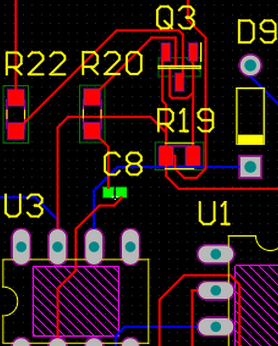

Dva lidi mu v dobré vůli napíšou kde má už ve schématu chybu, třetí to i nakreslí, ale naprostá ignorance.
Ztráta času, nemá smysl se tím dál zabývat.
Ruprecht napsal(a):
Výstup z U3 už nevede na R20?
jezevec napsal(a):
Chybí ti propoj mezi spojem C8,R20 a výstupem U3.
http://www.ebastlirna.cz/modules.php?name=Forums&file=viewtopic&t=102754&postdays=0&postorder=asc&start=27
breta1@svetelektro.com napsal(a):
Je tam chyba - chybí tam např. spoj (naznačil jsem ho červeně).
https://svetelektro.com/phpbb/?phpbb=dmlld3RvcGljLnBocD9mPTE2JnQ9NTY3NzI=

Já nevím, čemu se ještě divíš. Když jsme mu to kritizovali na tom jeho domršeným schématu G400, veškerý rady směrovaný k nápravě chyb ignoroval a ved si svou. Myslíš, že teď, když postoupil na "další level", kterýmu říká "designování DPS", se bude chovat jinak? Je to marný, je to marný, je to marný ...

Dobrá, a jak si tam mám teda "nechat udělat díru"?

Nastav plošku pre dieru na nulu alebo menšiu ako diera samotná.
Autorouter je blbo nastavený, tak isto ako design rules, ale to asi nebude hlavný problém týchto príbehov.
