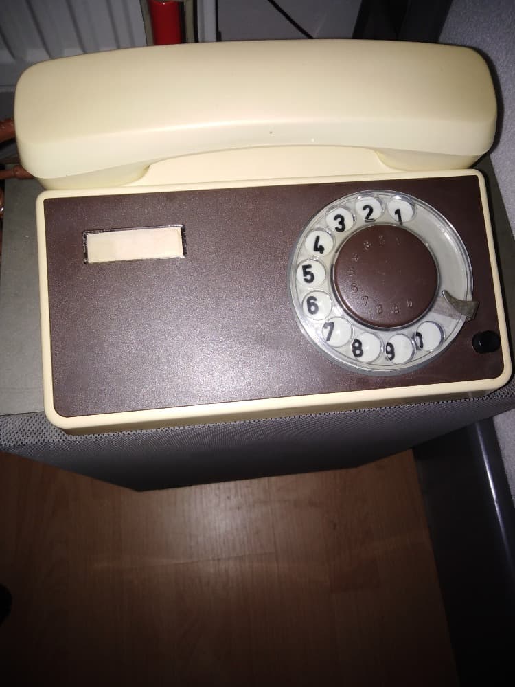

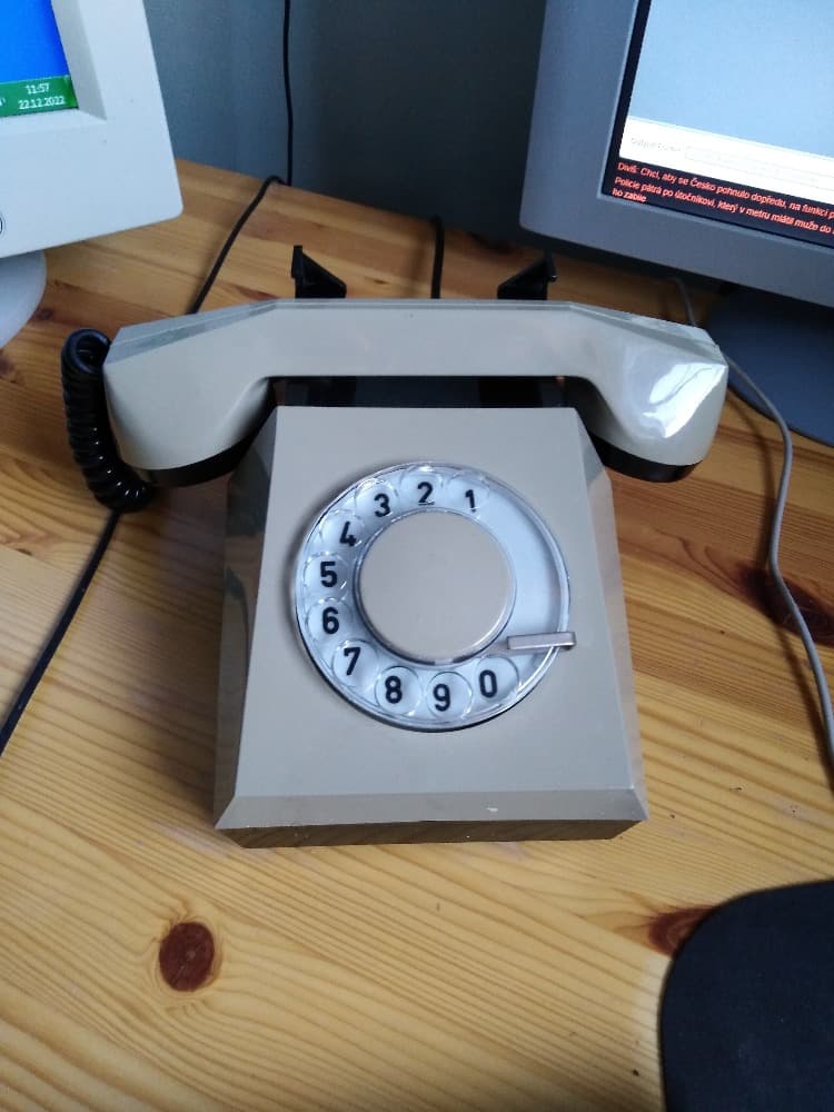

Ahoj, řeším takový problém, doma používám staré telefony od Tesly, přinesl jsem si domů pár nových kusů které se mi líbí a chtěl bych je mít na volání (jde o šedivý telefon na obrázku všechny jsou stejné). Telefony jsem vyčistil vyměnil kondenzátory, a fungují, ale mluví hrozně potichu, narozdíl od novějších telefonů nebo béžového telefonu na obrázku, ty šedivý mluví hrozně potichu, a když z někým mluvím tak mu rozumím každé druhé slovo, zkoušel jsem vyměnit reproduktor ve sluchátku za novější, ale zlepšilo se to jen částečně, a pořád to mluví moc potichu. Nevěděl by někdo čím to může být, a jak to vyřešit?

skusil si prehodit vyvody na sluchadle, alebo mikrofone? Pri domovom som mal rovnaky problem, takmer nebolo nic pocut. Ale ked som prehodil vyvody, tak zrazu bolo pocut ovela lepsie.

To má ještě uhlíkový mikrofon? Vymontuj ho a lehce s ním poklepej v různých směrech o něco pevného. Časem slepená uhlíková zrnka jsou problém.

Mikrofony jsem měnil, ty co tam byly dost zlobily, tak jsem si do všech telefonů sehnal úplně nové mikrofony (úplně nové staré), jsou to uhlíkové mikrofony, telefony jsou připojené na ústřednu s napájecím napětím 48V, co za sluchátko tam bylo původně nevím, protože bylo v tak špatném stavu (shnilém) že na něm nejsou žádné nápisy, sluchátko co jsem tam dal je 50 Ohm. Žádné úpravy jsem na telefonech nedělal, jediné co jsem s nima udělal bylo to že jsem je komplet vyčistil, obrousil nějaké kontakty, a vyměnil kondenzátory.

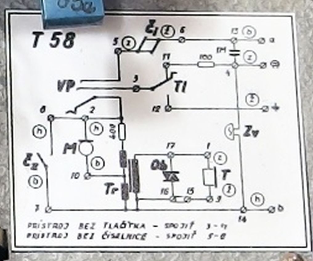

Zeptám se tedy Jardy , jaké je tedy vlastně zapojení spojených telefonů komplet ? Můžeš dát odkaz , nebo i schema sem u obou systemů ? Nezajímá mne vlastní zapojení ústředny , ale vlastní spojení telefonů se zjednodušeným schematem napájení . Děkuji . To ani ve vedlejším vlákně není ....
Příspěvky: 12509
PříspěvekZaslal: čt prosinec 22 2022, 19:32    Předmět: Citovat
BOBOBO napsal(a):

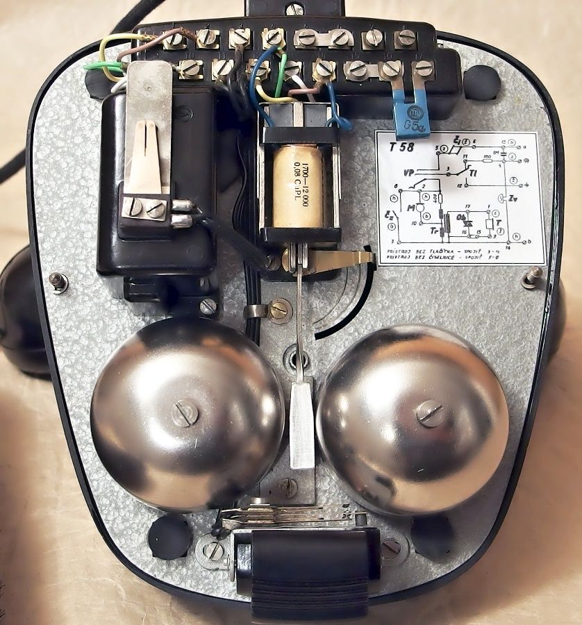

jen dvou telefonů ?
telefony systému MB propojíš vzájemně jen dvěma dráty (napájení má každý přístroj svoje) . . .
telefony systému AUT propojíš vzájemně také jen dvěma dráty a u jednoho z přístrojů připojíš na linku napájení 48V přes vhodnou tlumivku . . .
při zvednutí sluchátka jednoho přístroje spadne napětí z 48V na zhruba 8V.
Při vytočení "0" na ciferníku se na lince objeví impulzy zvětšené indukčností tlumivky a přístroj naproti ti 10x cinkne (místo trvalého zvonění).
stačí ti to takto ?
tady je fotka telefonu i s nalepeným schématem
 Velikost:  145.93 kB
 Zobrazeno:  153 krát
 Velikost:  86.46 kB
 Zobrazeno:  139 krát
