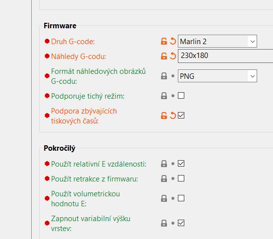

Celý řádek vypadá takto:
kód:
"C:\Users\Ace Ventura\AppData\Local\Programs\Python\Python311\python.exe" "C:\Users\Ace Ventura\OneDrive\Dokumenty\3D tisk\CreateHeaderAndThumbnail.py";
Pak ještě na záložce "Nastavení tiskárny" - "Obecné" - změnit druh G-code na "Marlin 2" a "Náhledy" 230x180

Něco dělám špatně, ale co? Cesty jsem měl +- stejně, ale nakonec jsem přeinstaloval pythnon přímo do C a script jsem dal taky do OneDrive.
"C:\Python\Python311\python.exe" "C:\Users\hafca\OneDrive\CreateHeaderAndThumbnail.py"
Náhledy jsem tam měl taky a změna Marlin nezabrala. Objevuje se mi pořád stejná chyba a je jedno jestli jsou tam uvozovky nebo ne.
Post-processing script "C:\Python\Python311\python.exe" "C:\Users\hafca\OneDrive\CreateHeaderAndThumbnail.py" on file E:\TEMP\.3340.gcode.pp failed.
Error code: 1

Nakonec jsem zvítězil. Problém byl s Pythonem, který pořád nebyl vidět. Pomohlo až odinstalování, jeho čistá instalace a znovu Pillow. Pak to ještě chtělo u cest k němu uvozovky, ale v cestě ke scriptu už ne.
Dík za pomoc
