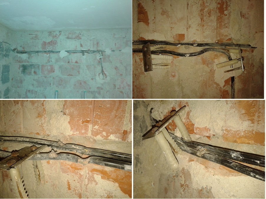

Tak došlo na demontáž těch navrtaných kabelů kdy jsem se ptal jestli ten kuchyňář neměl z pekla štěstí. (Nenašel jsem původní příspěvek). Takže kabely docela brutálně poškozené. Ale elektřina šla, linka nekopala (asi) tak byli všichni spokojeni.

No asi si umíš sám odpovědět - měl štěstí

Kuchyňáři jsou na elektriku hrozný hovada. Mě tak dlouho dotahoval skříňku na zdi, až se prořízl kabel CYKY co procházel, boční dírou v plechu digestoře. Prostě špatně svrtaný díra ve skříňce a digestoři. První zapnutí, bác, fáze proříznutá na futrál digestoře připojený na PE.

Při pohledu na fotky nevím, kdo byl větším hovadem. Zda ten, co na zeď zavěsil skříňky, nebo ten, kdo z vedlejší zdi, sjel s kabelovou trasou níže a pokračoval asi půl metru pod stropem, aniž by ho zajímalo, že v kuchyních bývají instalovány kuchyňské linky a nad nimi zavěšeny též i skříňky.
Kdysi bývalo dobrým zvykem, vést el.rozvod pod stropem v místnosti ve stejné výšce a odbočky k vypínačům a k zásuvkám vést kolmo dolů. S opuštěním technologie trubek a protahování instalačních drátů, po nástupu instalací z PVC kabelů, to však již mnoho elektrikářů neřeší. Pak aby se uživatel bál, zatlouct do zdi hřebík a pověsit si na něj třeba obraz...

To je snad bez diskuse, že hovadem byl ten, co tam dal ty dráty. Vše má své předepsané výšky na uchycení, skříňky, vodovodní trubky, odpady atd.

Otkundes - no dobře, kuchyňář nemusí mít elektro školu.
Ale měl by znát minimálně doporučené instalační zóny.
Jinak si koleduje o průser.

Michal22: Ta má poznámka o hovadech byla odpovědí na předchozí příspěvek. I mě je jasné, že člověk, který chce pověsit skříňku na zeď, nemusí být elektrotechnik. Nemyslím si však, že při věšení skříňky na zeď musí laik znát instalační zóny. Ty musí znát zejména osoby s elektrotechnickou kvalifikací, tedy právě ten elektrikář.
I skříňky kuchyňských linek se vyrábí podle nějakých (podnikových) norem a mají být upevněny v doporučené výšce nad pracovní plochou...
Z fotografií je však zřejmé, že elektrikář při instalaci kabelů na té zdi sjel níže, než vedl kabel na zdi vlevo. Pokud se potom při instalaci spolehnete, že vedení je výše (třeba podle polohy instalačních krabic v místnosti), může to dopadnout jak je na fotkách...

Hlavně, než začnu vrtat (samozřejmě i ve svém, ale zcela jistě v cizím a zcela neznámém prostředí):
použiju kvalitní hledač vedení, kovů atd.
Vždycky.

Dodávateľ montuje na miesto objednávateľa. Ktorý je povinný pripraviť miesto k montáži. Aj s dodaním dokumentácie (prípadne vytýčením trás) vedení plynu, vody, elektroinštalácie, VN, medzinárodného plynovodu, metra, či hadrónového urýchlovača častíc. Za následné ručí už dodávateľ.
Ak kuchyniar nemá kumulovanú odbornú spôsobilosť na posúdenie dodaného (ako často mávajú napr. orezávači stromov), musí si žiaľ prizvať osobu povolanú.

Ještě k tomu bo už odbočujete. Když vrtám v neznámém prostředí kde se dá předpokládat výskyt kabelů tak používám něco jako doutnavku, ale je to na baterku a v izolované špičce to má ledku. Ta svítí (někdy) u kabelu pod omítkou pod napětím. Jinak taky UNI kdy do zemní svorky dám šroubek na kterém mám prst a živým vousem jezdím po zdi. Rozsah střídavý a takový aby byla do největší "výchylka" Hrot je nutno mít v bužírce. Kupodivu to funguje dobře. Ale věřím, že to není novinka. A když už vrtám tak lehce zajedu a čelovkou se do díry podívám co tam je. Opakovaně.Smile
