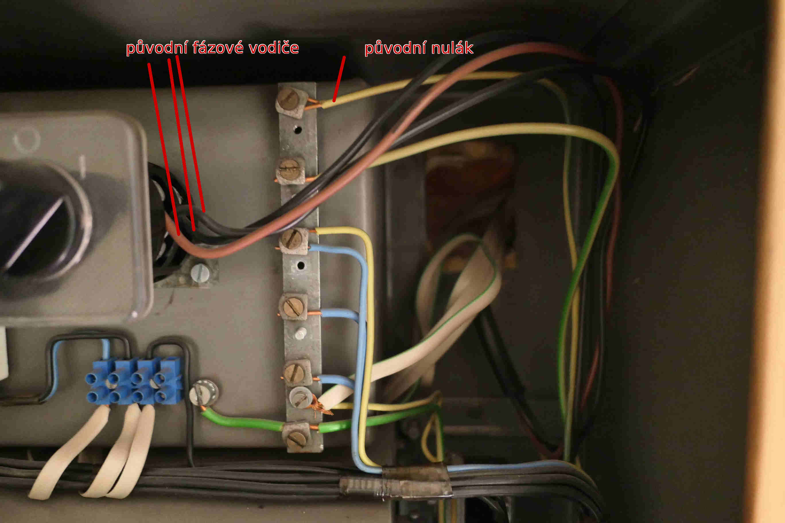

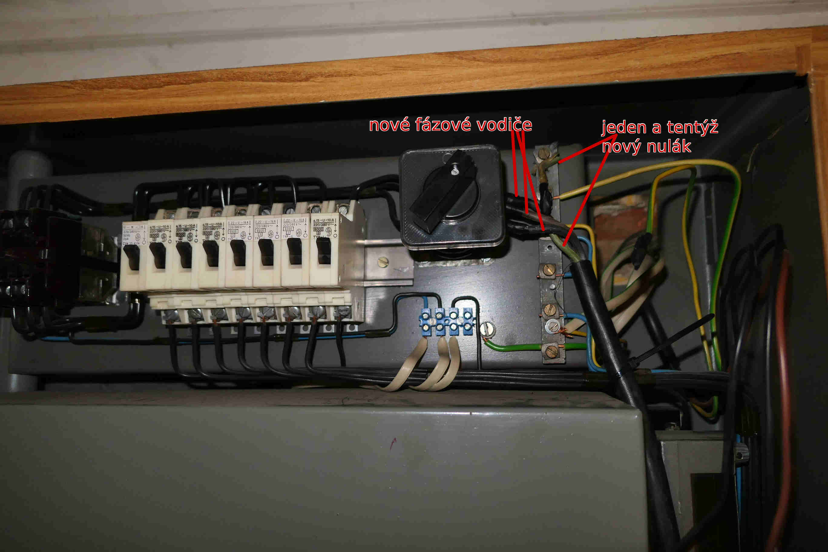

Zdravím,
potřeboval bych poradit.
Mám dva domy, které jsou od sebe asi 15m.
Oba mají 3x25A. Ten druhý je neobývaný, ale nechci v něm rušit hodiny. Nechám ho převést na D01.
Teď je v tom domě shozen hlavní jistič u hodin(elektroměr je zhasnutý). Dříve se v něm topilo etážovým topením. Tento dům chci napojit na 3F zásuvku na svém domě kvůli temperaci.
Kabel, který napájí elektrokotel, jsem odpojil a připojil konec mého 3F kablu, který jsem
na druhé straně připojil do 3F zásuvky na svém domě. Očekával bych, že to bude fungovat. Ale toto zapojení mi vyhazuje proudový chránič v mém domě. A to okamžitě, jakmile zatáhnu za čapšaltr na mém domě(ovládání 3F zásuvky).
Přikládám obrázky s popiskem
Když vyhazuje proud.chránič, tak musí být na kostře napětí. Nebo taky vyhazuje, když se propojí nulák a ochranný kolík v 1F zásuvce.
Chápu, že nikdo z rádců neviděl a neproměřil původní zapojení a tak je veškerá rada teoretická a bez rizika.
I tak ale budu rád za každý postřeh.
děkuji

Pokud máš tu 3F zásuvku za chráničem, všecko co do ní připojíš buď MUSÍ být pětivodičové, nebo NESMÍ využívat pracovní nulák (třeba samotný motor). Jestli to na fotce je ten provizorní přívod do druhého domu, je to nepoužitelné. Nulový proud spotřebičů se ti nemá kudy vrátit zpátky přes chránič. Musel bys to tedy připojit mimo chránič.

Problém je v první řadě v tom, že ten připojený objekt má svůj vlastní nulák. Tipuju, že tam je většina obvodů postaru v TN-C, dvoudrátově nebo čtyřdrátově.
Respektive, pokud to na obrázku je rozvaděč elektrokotle, tak jde o jednofázové odběry toho elektrokotle (ovládání, uzly topných těles...).

Podľa tohoto popisu to nebude v spojení PE - PEN ale skôr presiahnutí unikajúceho prúdu nad limit chrániča, kľudne kapacitnou cestou. 30mA chránič vybaví už pri cca 20mA.
Ak to tak nebude tak si neodpojil celý obvod elektrokotla a niekde bude spoj N na kostru.
Mimochodom na fotke vidím len 4 vodiče, PE tam zapojené nebude?

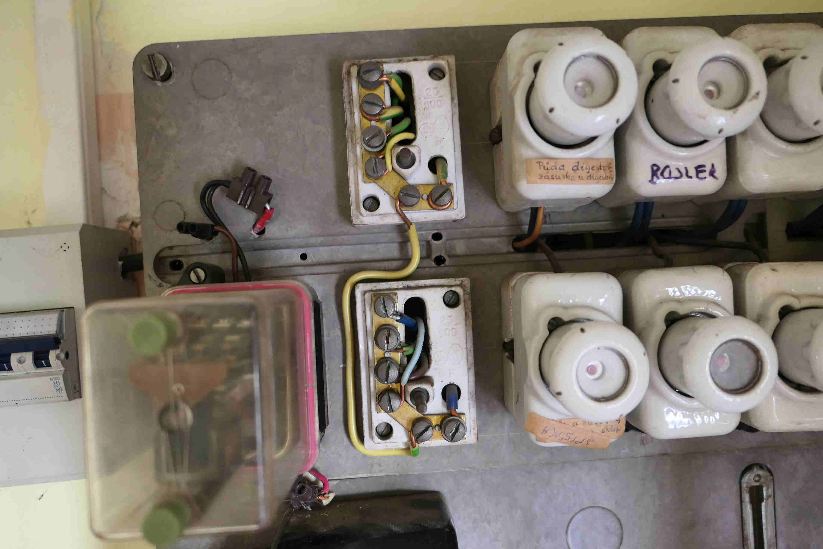

než elektrikář dorazí, tak bych se chtěl ještě trochu zeptat tady.
Pravděpodobně je v neobývaném domě spojen nulák se zemí. Našel jsem u pojistek takové 2 keramické krabičky. Jedna má všechny země a druhá má nulaky. Ale taky i jiné barvy. A tyto 2 krabičky jsou propojeny.
Nechtěl jsem se zatím pouštět do demontáže pojistkové skříně, abych zjistil, co jsou barevné vodiče zač. Ale obecně. Je to asi to zmíněné propojení nuláku a země?(jako jestli se to takto dělává).
Pravděpodobně do domu vede 5ti žílý vodič. Ale to nevím jistě.
Každopádně, včera jsem zkusil znovu kotel zprovoznit. Na mém domě jsem zatáhl za čapšaltr a že budu pozorovat, za jak dlouho vyletí proudový chránič. A on nevyletěl. Tak jsem odpojil z prázdného domu HDO a kotel se rozeběhl. Nechal jsem to asi 30minut jet a drží. I dnes to drží.
Napadá mě jediné. Protože HDO v prázdném domě je furt v provozu, tak jsem se asi trefil předevčírem do hodin, kdy byl buď sepnutý, nebo nebyl. A včera do té druhé varianty. Nevím v této chvíli, kdy je NT a kdy VT v tomto prázdném domě.

Nebudu to ani číst celé. Ty krabičky máš takové hezké a čisté. Budou se hodit na zeď do sklepa jako začátek hezkého muzea. Počítej s tím, že tam budeš dávat celou novou rozvodnici (a s jističi místo pojistek), takže to chce popřemýšlet, jak to bude fungovat do budoucna atd. Mimochodem asi taky nové komplet dráty a potom i revizi. Takže by to už chtělo kreslit i celé zapojení baráku apod.
Indikaci HDO si můžeš udělat dálkovou.

Spojené PEN so zemou sa myslí nejaké prepojenie na zemnič, napríklad potrubie vodovodu cez bojler alebo elektrokotol.
Vzhľadom na neistotu odpojenia by som to ale prenechal kvalifikovanému.
