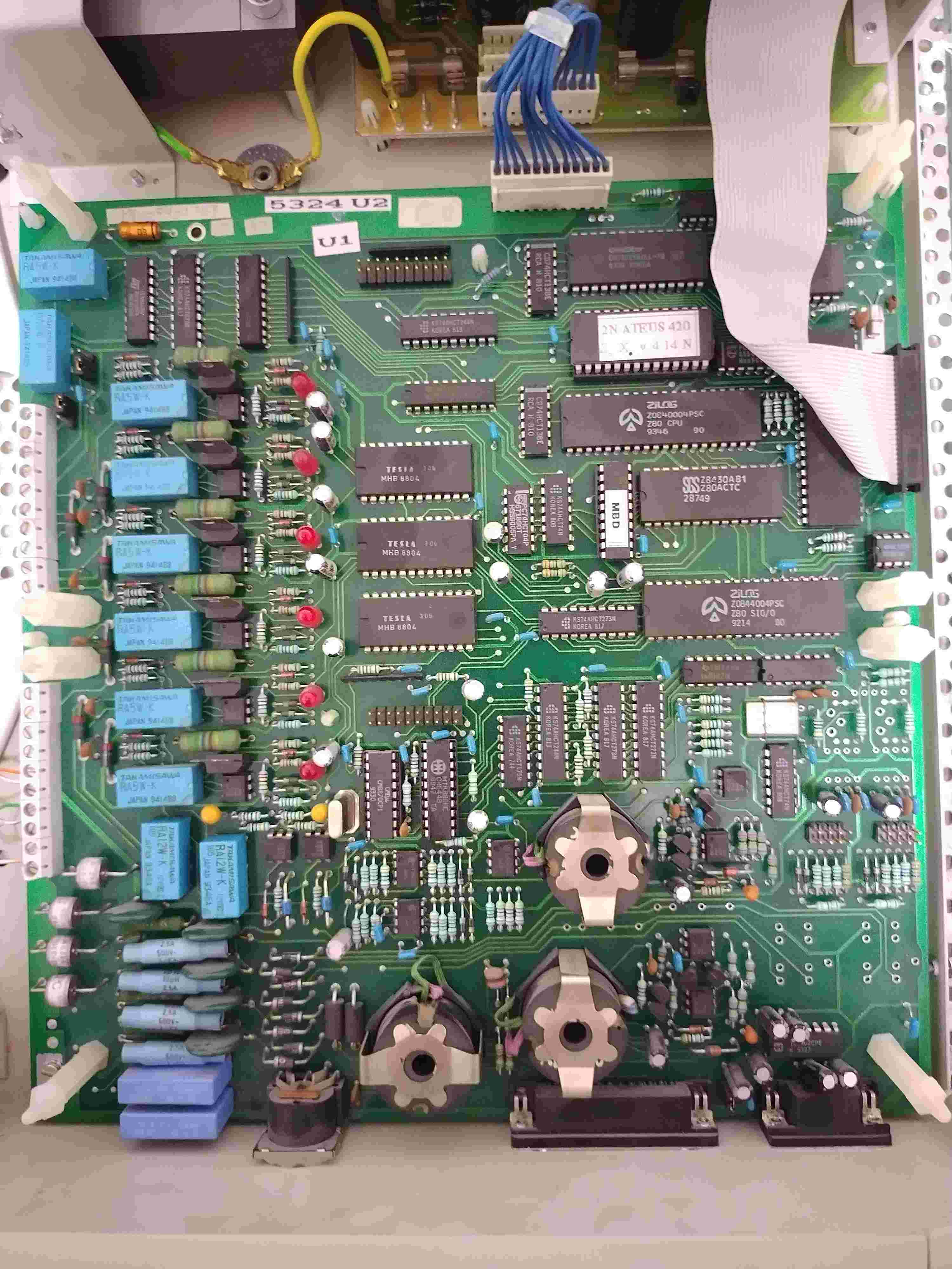

Ahoj,
mám takový problém. Vlastním A420-206, nyní se vyskytla příležitost s koupí GSM brány(2N easy gate). Bránu jsem samozřejmě koupil, ale... Brána jako taková samostatně s telefonem(třeba euroset 802) funguje. Ústředna na vnitřních linkách také bez problému. Problém nastává po připojení brány na státní linku(kteroukoliv) ústředny. I na neaktivní státní lince brána signalizuje, že je vyvěšeno. Pokud je státní linka na ústředně zvolena slyším oznamovací tón brány, vytáčet samozřejmě nemůžu. Nesetkal se s tímto problémem už někdo? Byl bych vděčný alespoň za nějaké nasměrování. Mám podezření na optočleny, popřípadě tranzistory kolem optočlenů, které zřejmě vytvářejí přerušení na lince.

Cowley
Založen: Feb 04, 2005
Příspěvky: 3552
PříspěvekZaslal: čt listopad 03 2022, 16:58    Předmět: Citovat
Zkouším po letech a stále OK. Smile
Ještě bych zkusil připojit mezi výstup z GSM brány a vstup státních linek "99" nebo "98" ATEUS 206 běžný telefonní přístroj jako "paralelku".
Je možné, že GSM brána testuje připojený telefonní přístroj a vstupní obvody ATEUS 206 mu nejsou dostatečnou "zátěží".
A ještě snad jen pro info:
- nemáš pobočky nastavené do reverzního režimu?
- máš povoleno vytáčet tónovou volbou do státní linky 99/98?
Kdyžtak pošli fotky svojí desky.

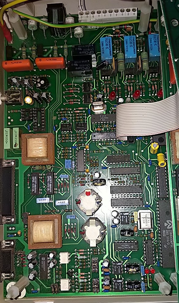

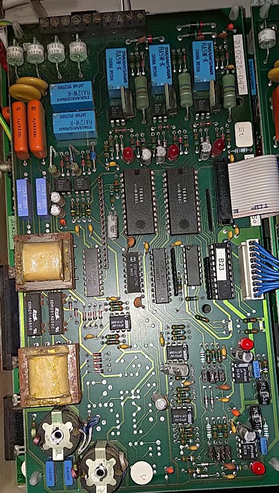

Ladis
Založen: May 26, 2017
Příspěvky: 36
Bydliště: Bechyně
PříspěvekZaslal: čt listopad 03 2022, 19:27    Předmět: Citovat
Posílám foto, můj kousek je trošku starší. Jinak, moje poznatky.
Paralelka bez úspěchu, stále stejné.
V reverzním režimu nemám ani jednu.
Jinak, bránu jsem si ještě před zkoušením nastavil na pulsní volbu.
Pokud je zapnutá pouze brána a ústředna je odpojená ze sítě(zástrčka vytažená ze zdi), tak telefon, který je přímo připojený na státní linku(20 -> 99, 21 -> 98 ) bez problému funguje. Ale, jakmile ústřednu jenom zapojím do sítě, podotýkám, zatím jsem ji nezapnut vypínačem, ze sluchátka telefonu, který je přímo připojený na danou státní linku začne lézt strašný paskvil, něco podobného síťovému brumu a brána se začne tvářit jako by bylo vyvěšeno. Pokud ústřednu zapnu, vytočím státní linku, tak slyším čistý oznamovací tón brány a poslouchám-li na telefonu připojeném paralelně ke státní lince, tak slyším i přerušení dané pulsní volbou, při vytáčení. Ale je to prokládané tím brumem, takže to brána asi nerozklíčuje. Nedokážu říct čím by mohl být brum způsoben. Asi je to blbost, už mi to dneska nemyslí, ale nějaká smyčka by se tak nemohla projevovat? Začne to hned po připojení ústředny do sítě, proto tak usuzuji.

DKL
Založen: Mar 11, 2004
Příspěvky: 382
Bydliště: Sever jižní Moravy
PříspěvekZaslal: čt listopad 03 2022, 19:51    Předmět: Citovat
Zkus zapojit namísto externí linky jednu z linek Ateusu jak se to bude chovat. A možná by stálo za pokus napájet GSM bránu z baterie nebo ze zdroje s klasickým trafem. A taky bych zkontroloval odrušovací filtr, je pod tím plechovým krytem na trafu. Některé transformátory měly odbočku na 240V, pokud tam je tak je vhodné ji použít.
Ještě mě napadlo jestli není upadený ochranný vodič...
Ladis
Příspěvky: 36
Bydliště: Bechyně
PříspěvekZaslal: čt listopad 03 2022, 20:02    Předmět: Citovat
Chlapi, tak vyřešeno, moc díky za všechny rady, typy, zkušenosti.
Je to způsobené zemnící smyčkou, po spojení mínusu brány se zemí ústředny se už problém neobjevuje. Vše funguje korektně.
