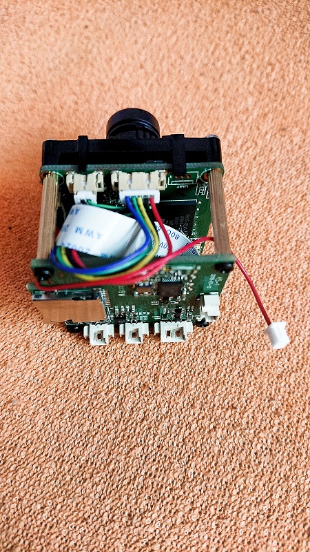

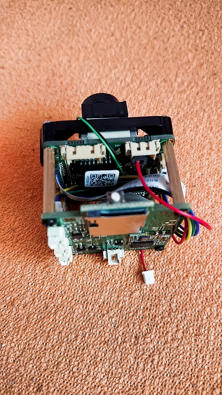

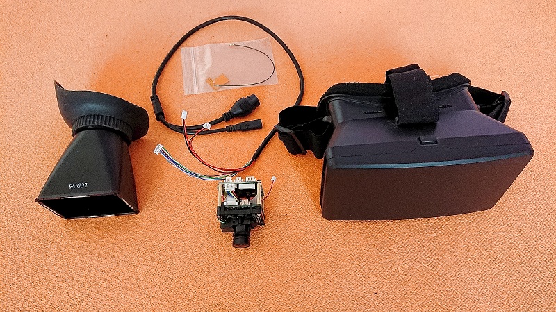

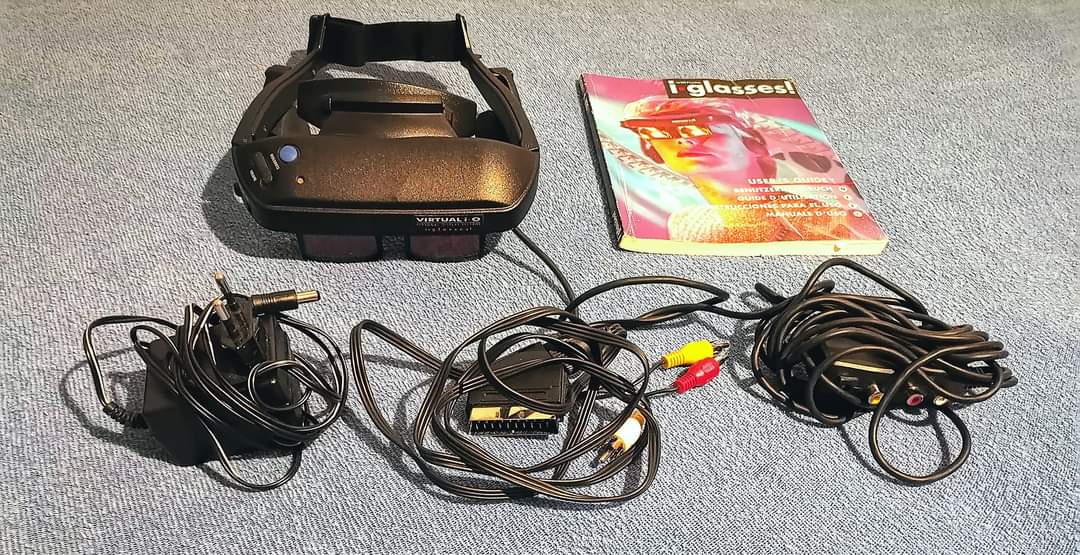

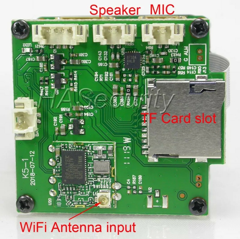

Konečne mi dorazil tento modul low light kamery (pixel senzora má 3x3 mikrometre) s WIFI modulom, keďže s androidom po kábli to asi nepôjde, ale bolo by to fajn.
Ešte u neho odstránim IR low pass filter aby snímal full spektrum. Pre zobrazovanie ho cez wifi spárujem s mobilným telefónom osadeným vo VR okuliaroch alebo použijem viewfinder ak sa nepodarí rozchodiť externé snímanie s VR aplikáciou ktorá rozdelí obraz na dve políčka. Dosvetlenie IR reflektorom 50 W 805 mm.

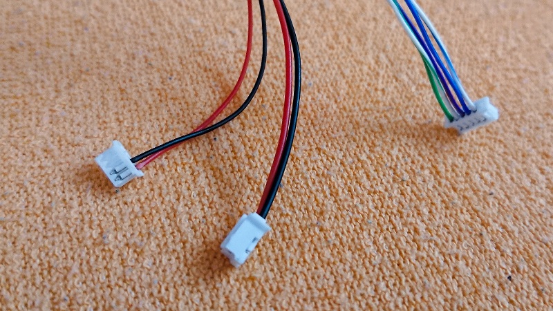

Teraz váham kam pripojiť napájanie, keďže z napájacieho konektora trčí jeden kábel s konektorovou koncovkou.
Tiež som zvedavý či bude fungovať záznam na SD kartu.
Ak máte niekto tento modul, budem vďačný za postrehy. Ďakujem.

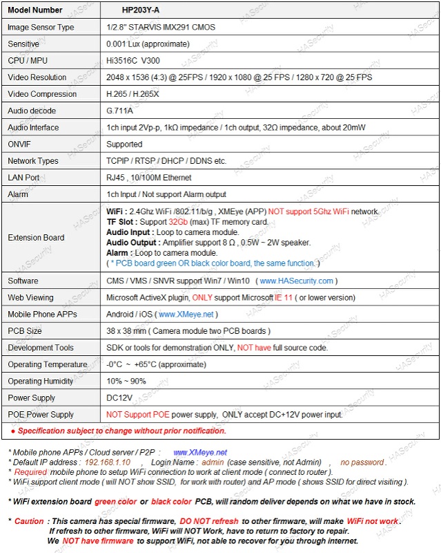

Údaje od výrobcu

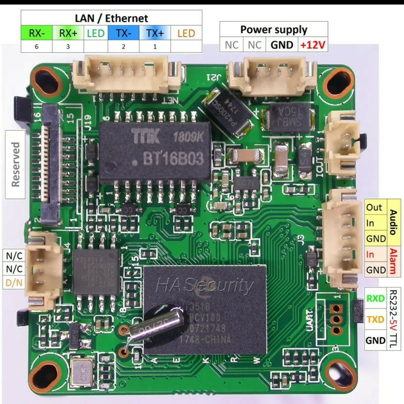

Alebo sa majú napájať obe dosky?

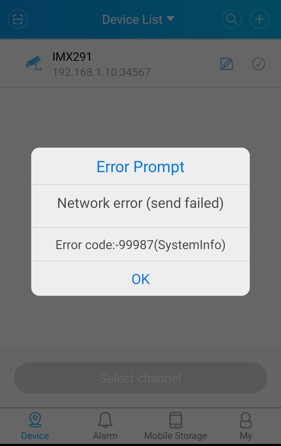

Toto mi vyhadzuje pri pokuse o wifi pripojenie cez aplikáciu XMEye

Ten port je správný? V tom screenshotu se o něm nepíše.

Odporúčajú ho na tej stránke. Avšak chybové hlásenie, odpojene zariadenie.

To je hodně zmatečné. Já v tom screenshotu/obrázku '2022-10-24-20-23-37-991.jpg' nikde port 34567 nevidím.
Co je správně, kamera se připojuje do tvé stávající WiFi sítě nebo se ke kameře připojuješ jako k WiFi AP?

Ani neviem ako ale podarilo sa mi kameru rozchodiť. Žiaľ funguje cez router a nie priamo na android telefón.

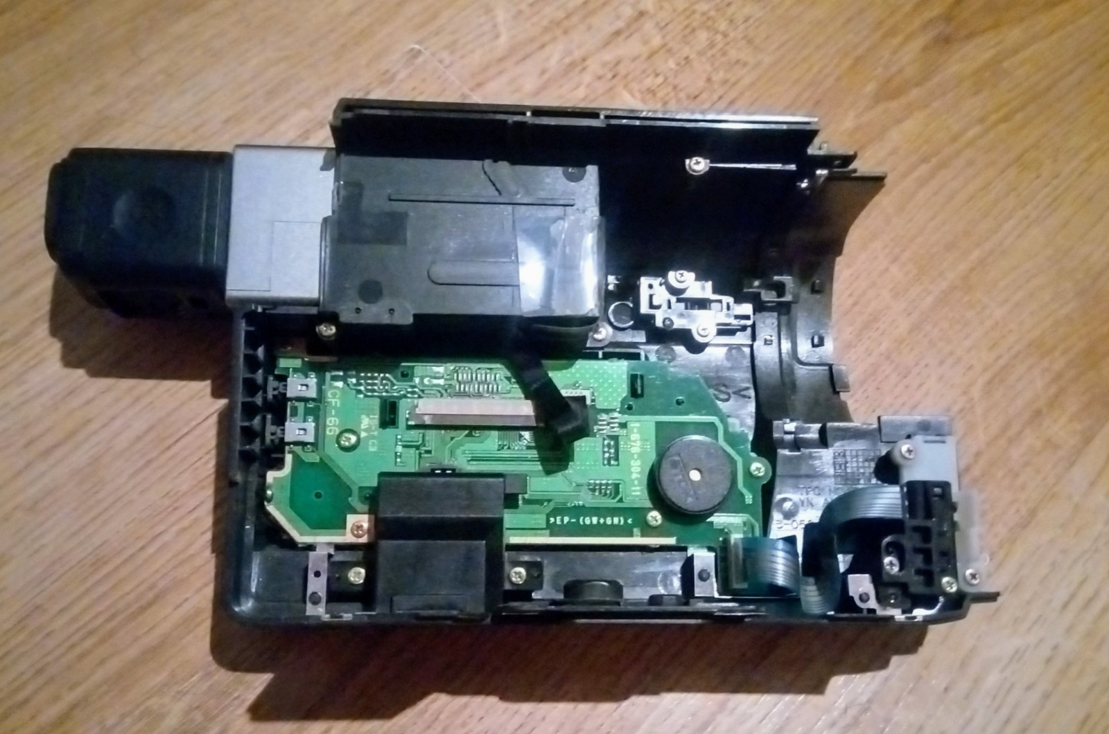

PříspěvekZaslal: ne září 01 2024, 19:34    Předmět: Citovat

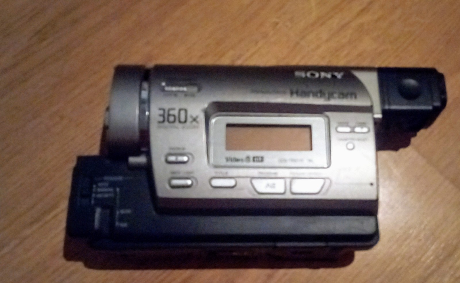

A keby sa použil vypreparovaný modul napr. Kamery HANDYVAM alebo iná s hľadačikom či už CRT al. LED, vedel by to nejaký fachman prepojiť s modulom IMX291 ?

Příspěvky: 36490
PříspěvekZaslal: ne září 01 2024, 19:41    Předmět: Citovat
Kup si USB verziu.
