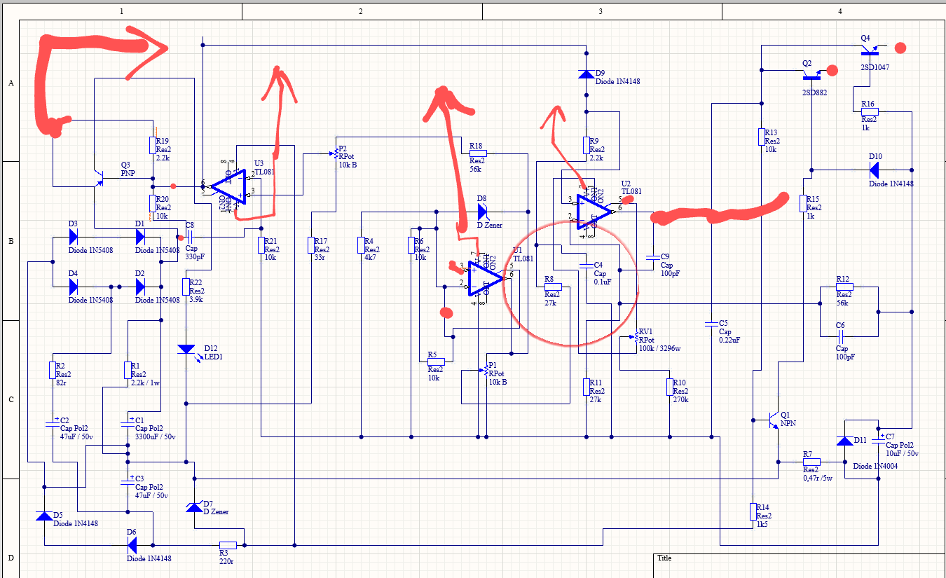

Zdravím.
Protože víc hlav víc ví, prosím o kontrolu překreslené schématu.
Zde je originální zadání a můj výkres s vyznačenými/odškrtnutými prvky.
https://ibb.co/BnVnsyc
https://pajenicko.cz/regulovatelny-zdroj-stabilizovaneho-napeti-0-30v-2ma-3a?kampan=Heureka_cz
A zde je můj výkres v Altiu.
https://ibb.co/7JbLtS1
PS: jak se mají na mém výkresu vyznačovat ty modré body, a k čemu jsou vlastně dobré?
To jsou referenční body pro měření, či co?

Q2 a Q4 je ve vzduchu.
Přívod na Graetz nevidím.
C4 je ve vzduchu.
P1 je ve vzduchu.
R8 a C4 jsou opačně.
PIN 3 U1 je ve vzduchu.
PIN 6 U2 jde i na rezistor R15 a C-Q1

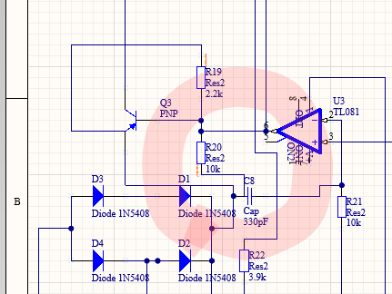

Celé špatně je to u PIN 6 U3 , R20 , C8. Tady je to napojené rovnou na ten Graetz.
R5 a R6 a jeho napojení kolem U1 je celé špatně.

Co přesně myslíš tím "je ve vzduchu"?
A co přesně je tam špatně?

Ve vzduchu = nejsou zapojeny všechny vývody součástky.
A špatně je vše kolem U3.
Navíc U1-3 nemají vyvedené z pinů 7 napájení.
RV1 nemá na U2 vyvedený OFFSET.
E-Q3 není propojeno s C-Q4 a vlastními U1-3 PIN 7.

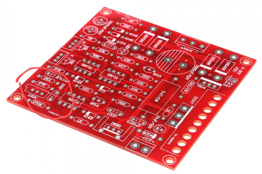

https://imgbb.com/BnVnsyc
Tak u te U3 např. pětka není zapojena i v originálu.
To ji mám uzemnit?

Tady je ten propoj na PIN 5 U2 vidět.
Edit: jde o propoj u U2
U U3 je špatně propoj kondíku k diodám... A výstup z U3 jde nejprve na rezistor a teprve potom na B tranzistoru.

"Tady je ten propoj na PIN 5 U2 vidět."
Nechápu, jakej propoj máš na mysli. 🤔
Cowley
Založen: Feb 04, 2005
Příspěvky: 3552
PříspěvekZaslal: ne říjen 02 2022, 12:19    Předmět: Citovat
U fotky je vše napsáno...
Navíc v originále u U1 není PIN 5 vůbec použit, u tebe ho máš zapojený.
