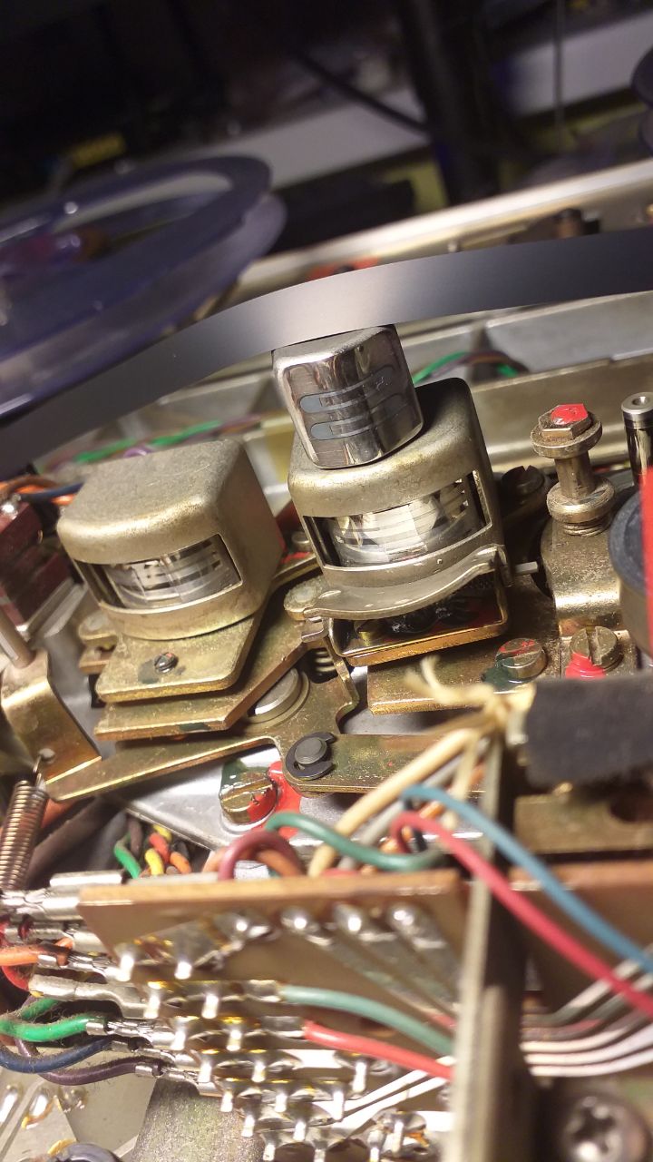

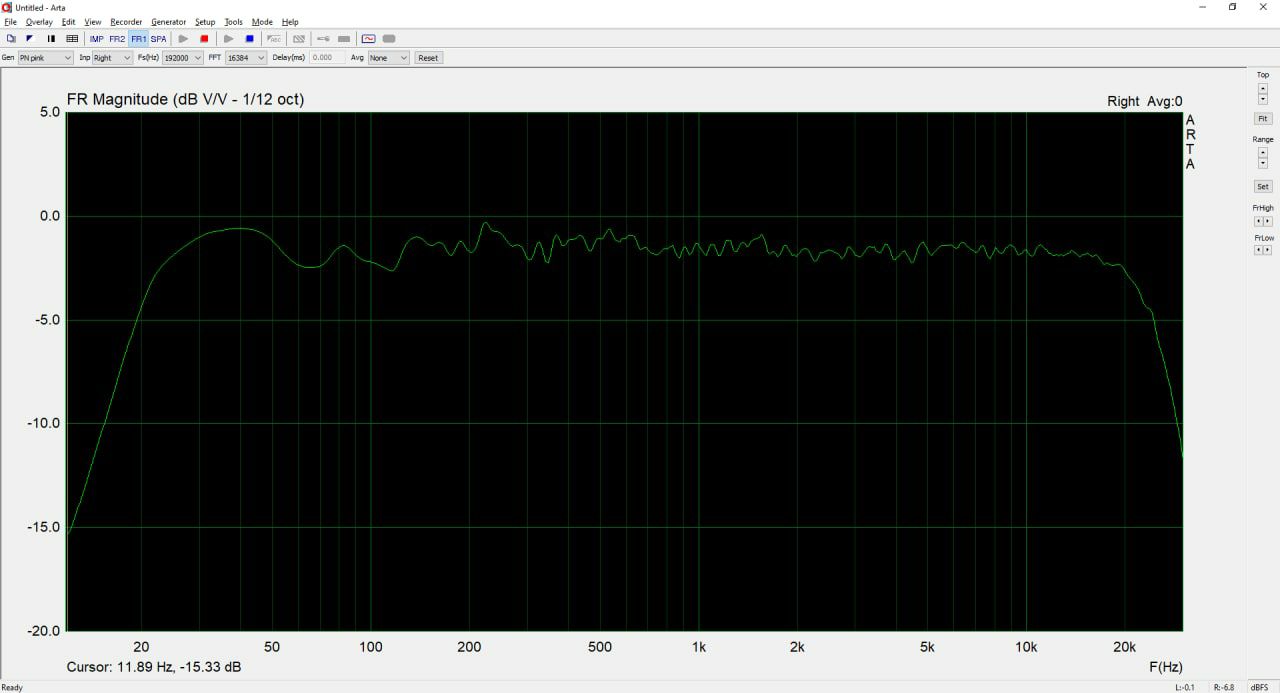

Obzvlášť ma prekvapilo počas kalibrácie moja A77. Oproti tesláckym ANH hlavám je tá neskutočná kostrbatosť pod 200Hz preč. Frekvenčná charakteristika hladká jak zrkadlo. Prilepím fotky z Arty z kalibacie B115 a A77. Je to až prekvapivo drastický rozdieľ. Vela o hlavách kecať nebudem pretože nemám k tomu adekvátne vedomosti. Viem povedať len tolko že nízkofrekvencná charakteristika je ovplivnená fyzickou velkosťou hlavy a oknom ktorým vidí na pásku. ANH hlavy vieme že majú relatívne velké okienko ktorým vidí na pásku. Ale aj fyzická velkosť magnetického obvodu velice ovplivňuje frekvenčnú charakteristiku. Revoxácke hlavy majú proste gigantický magnetický obvod bez okienok Very Happy proste je celé čelo hlavy má viditeľné jadrá magnetických obvodov. Je to nádherný pohľad. Na druhej strane nieje nejak známe že by tie revoxácke hlavy mali nejakú dlhú životnosť. Ja ich mám v okej jazdenom stave. Myslím že budú ešte dobre dlho fajn.
Okrem toho moje rozhodnutie ísť do revoxáckych hláv od AMbelgia než do štúdráckych hláv od nich tiež, je štrbina. Kým štúdracka playback hlava má 4um štrbinu tak revoxácka má 2um. Toto trocha zhoršuje basovú citlivosť hlavy avšak na rýchlostiach aké chcem prevádzkovať ja to sú teda 9cm/s 19cm/s 38cm/s by na tom moc nemalo záležať. Problémy vznikajú pri riýhlosti 76cm/s čo ja nemám v pláne prevádzkovať

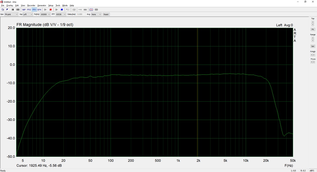

TESLA B115 0dB Emgeton DP25LN 19cm/s 370nWb/m
 Velikost:  63.25 kB
 Zobrazeno:  270 krát
Revox A77 (blbo nastavená predmagnetizácia preto také výšky)
0dB Emgeton DP25LN 370nWb/m
 Velikost:  78.53 kB
 Zobrazeno:  234 krát
Porovnávanie drasticky odlišných hláv Revoxa A77 a hlavy ANH200
 Velikost:  138.56 kB
 Zobrazeno:  327 krát

Jen co se týče hlav , jsou již tak projeté , že budou poškozovat okraje pásku . A to zvláště pokud by s nimi hnul .

Jestli tenčí štěrbina snímací hlavy má nějaký vliv na úroveň hloubek, o tom sice existovala nějaká teorie, ale jednoznačně se to neprokázalo (jakkoli puristé na tom budou trvat), protože pokles v hloubkách mohlo způsobit několik dalších vlivů. Někteří autoři to připisovali i toleranci parametrů referenčního pásku (o obyčejném nemluvě).
Zato značná délka opásání pólových nástavců hlavy omezila zvlnění v hloubkách i při vyšších posuvových rychlostech (tento fakt pro změnu někteří autoři velkoryse ignorují).
Užší štěrbina snímací hlavy snižuje nároky na korekci, rozuměno zdůraznění, výšek při snímání, jestli kmitočtový průběh zkratového magnetického toku pásku odpovídá normě.
Při záznamu ale na korekci výšek nic neuškudlíš: jestli má být záznam přenositelný na jiný stroj, musíš zajistit jednotný průběh zkratového magnetického toku pásku.

Jiné než RVHP magiče jsem v ruce neměl , ale z délky pracovního vydření na těch hlavách to odhadnu nebude více než na prastarých 935-kách . Nechci vůbec meditovat o materiálech hlav , mezeře a tak . Jen o viditelném a co píšeš .

Obrázky charakteristik jsou zajímavé, pro přesnější představu by to chtělo, aby měly STEJNÉ vertikální měřítko.
Nad opásaním pólových nástavcov a taktiež ich fyzickým rozmerom som nerozmýšlal len tak ale došiel na to z katalógu Nortronics kde vlastne toto všetko bolo opísané. Nikde ale žiadny graf. Naj okrajovo bola opísaná vlastnosť štrbiny. Ale čo som z toho ja zobral je že menšou štrbinou a dlhšou vlnovou dĺžkou sa úplne znižuje citlivosť na vyšších posuvoch pásky.
Studer snímacie hlavy majú popisované 4um štrbinu. To by v teoretickom svete znamenalo pri 9,53cm/s (vtipná rýchlosť posuvu pre štúdiový magič ale má ju v parametroch ) približne maximálnu frekvenciu 24khz. Pre um hlavy to znamená až 47.65khz. To mi hovorí asi tolko že citlivosť hlavy pre viššie frekvencie bude značne lepšia a nebudem musieť špekulovať nad extrémnym zdôrazňovaním výšiek.
Rýchlosti vyššie ako 9.53cm/s už nevyzerajú byť problémom. Obzvlášť pre tie revoxácke 2um hlavy. Na 38cm/s posuve je to až neuveriteľných 190kHz...Pokiaľ nepoužijem nejako bláznivo vysokú predmagnetizačnú frekvenciu tak sa proste nevyhnem nutnosti pridať zádrž na predmagnetizačnú frekvenciu. (Čím vlastne A77 aj disponuje keďže pri 19,05 sa to celkom blíži tej 120kHz predmagnetizácií).
Čo sa týk skratového magnetického toku, mám v pláne mať na stroji prepínateľný 370nWb/m a 520nWb/m. Je to z dôvodu kompatibility s tenšími páskami ako Lpr35 / Lpr90 alebo s ešte staršími LH alebo LHD páskami. 520tka bude čisto pre 50um pásky ako SM911 SM900 SM468 kde totiž páska zmákne značne viac a tým sa teda "má zlepšiť" dynamika záznamu. Teda konkrétne zníženie šumu v záznamu.. A keďže taká SM900vka zvládne +9dB nad 0dB-520nWb/m proste to celkovo lepšie využije pásku.
Nemám v pláne používať iné ako RTM pásky, a ani riešiť iné ako RTM pásky. Viem že existujú ATR pásky a ak sa mi toho podarí sériovka výroby tak v USA bude asi najväčší dopit kde je miestna AMPEX a ATR páska...Kdo vie. Uvidíme.
Čo sa týka korekcie určite chcem tiež voliteľné IEC/NAB korekcie ako pre nahrávanie tak pre prehrávanie.

Ono sa to zdá byť vela, a nebudem klamať je to celkom jazdený stroj, avšak vizuálne sa to zdá byť moc. Treba ale brať do úvahy že toto sú rádiusové hlavy nie tie hyperbolické ako má tesla...profilom by som to prirovnal mazacím hlavám ANH
Hyperbolické hlavy majú výhodu že pre dosiahnutie adekvátneho tlaku na čelo hlavy je potrebné menšie šponovanie pásky ale trpí to práve dĺžkou opásania hlavy a teda reprodukcia pod 200Hz je celkom,,,,zaujimavá Very Happy .
toto sú polrádiusové hlavy ktoré majú asi tak 2,5násobnú dĺžku plochy s ktorou sa hlava dotýka pásky.
Ups Embarassed na druhej strane, odchílka vytvorenia tých grafov je skoro 2 mesiace Very Happy
Budem musieť preštelovať svoju B115 v blízkej budúcnosti na maxellky tak sa na to budem vedieť pozrieť lepšie a teda budú nové grafy. Nejako sa to pokúsim štandardizovať..
Bočný pohľad na REVOX polstopé hlavy od AM Belgium (z oficiálneho dokumentu čo som dostal). Tu je vidieť tie drážky o ktorých som hovoril.

PS: ano je škoda že vizuálne niesu priamo porovnateľné tak jednoducho tie grafy, ale kdo niečo z elektroniky vie tak si vie dať 2 a 2 dokopy a vyčítať z grafu veci aj tak Smile

S tou regulací tahu to bylo trochu jinak: Revox vtipně využíval momentovou charakteristiku motoru s pomocnou fází, ty motory napájené ze zdroje s určitou vnitřní impedancí totiž pracovaly v oblasti, kde s klesajícími otáčkami rostl krouticí moment. Změnou impedance v sérii s motorem se ta křivka jen přizpůsobila potřebnému rozsahu otáček (tedy rychlosti posuvu a maximálnímu průměru cívek). Stabilizace tahu pásku nebyla nijak přesná, parametricky se to ani nedalo čekat, ale poměr tahu pásku prázdné cívky k plné se zmenšil asi na polovinu, což už stačilo.
Konečně ani Grundig u své "vlajkové lodi" nepoužil nic jiného, než parametrickou regulaci - snímáním otáček odvíjecího a navíjecího unášeče vyhodnocoval délku impulsu. Čím byl delší, tím větší napětí dostal příslušný motor. Stejnosměrný kartáčový motor. Jestli tam byla ta charakteristika moment/napětí nějak optimalizovaná, nevím, přímá úměra tam totiž není. Ten poměr tahů plná/prázdná cívka se ale dost podstatně snížil.
Stejné řešení použil Grundig v mechanikách VHS řady VS3xx (a Siemens ve Videocord FM3xx, používal stejnou mechaniku).
Tady máš k té regulaci víc. To, co jsem napsal výše, jsem našel jinde, ale asi to bude v nějaké chytré knížce, no, budu muset někdy hledat něco jiného, místo toho, co budu hledat, jako obvykle najdu právě ty charakteristiky motoru s pomocnou fází...
A Gůglu budu muset vytknout, že překlad z celkem květnaté němčiny do slovenčiny je srozumitelnější, než do češtiny. Pro sebe překlad nepotřebuji, tak jsem si toho všiml až teď.

Btw., pri meraní mgf cez artu je lepšie vyhladzovať na 1/3 alebo max 1/6 oktávy. Inak to budeš mať furt zubaté...a čím horší mgf, tým zubatejšie. Ono to nie je všetko len o kmitočtovom rozsahu...
