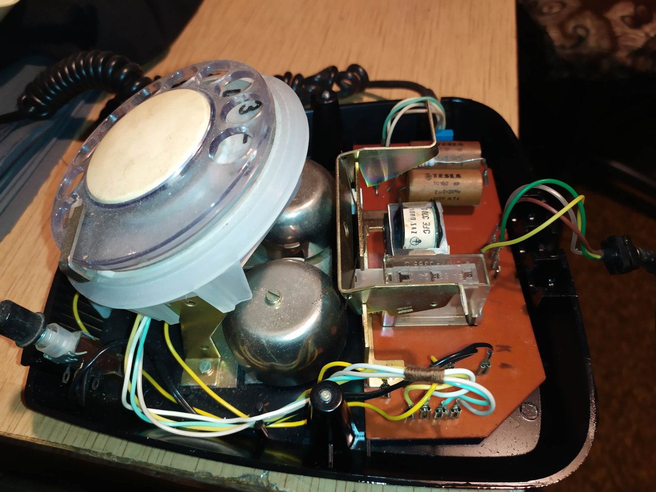

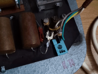

Typ telefonu je Tesla 3fp 120 44, měl jsem ho před chvílí rozebraný, a narazil jsem tam na odpojený rezistor, přikládám fotku jak to výpadá. Možná to s tím muže mít něco společného.

Příspěvky: 12509
PříspěvekZaslal: út září 06 2022, 21:13    Předmět: Citovat
spíš bych hádal závadu na telefonu . . .
ty "hovňáky" můžou mít svod a když se položí sluchátko, přes ten svod zůstává obvod stále uzavřený . . . jako by bylo sluchátko stále zvednuté . . .

Ten odpor se připojil v instalaci, kde telefon byl na krátkém vedení do veřejné ústředny a mikrofonem by tekl velký proud, a tak by mikrofon moc řval. Odpor snížil proud uhlíkovou mikrofonní vložkou a tím i výstupní úroveň. Domácí ústředna Panasonic napájí linku ze zdroje 24 V a tak tu snižování proudu nemá význam (veřejné ústředny kdysi dávaly 60 V).

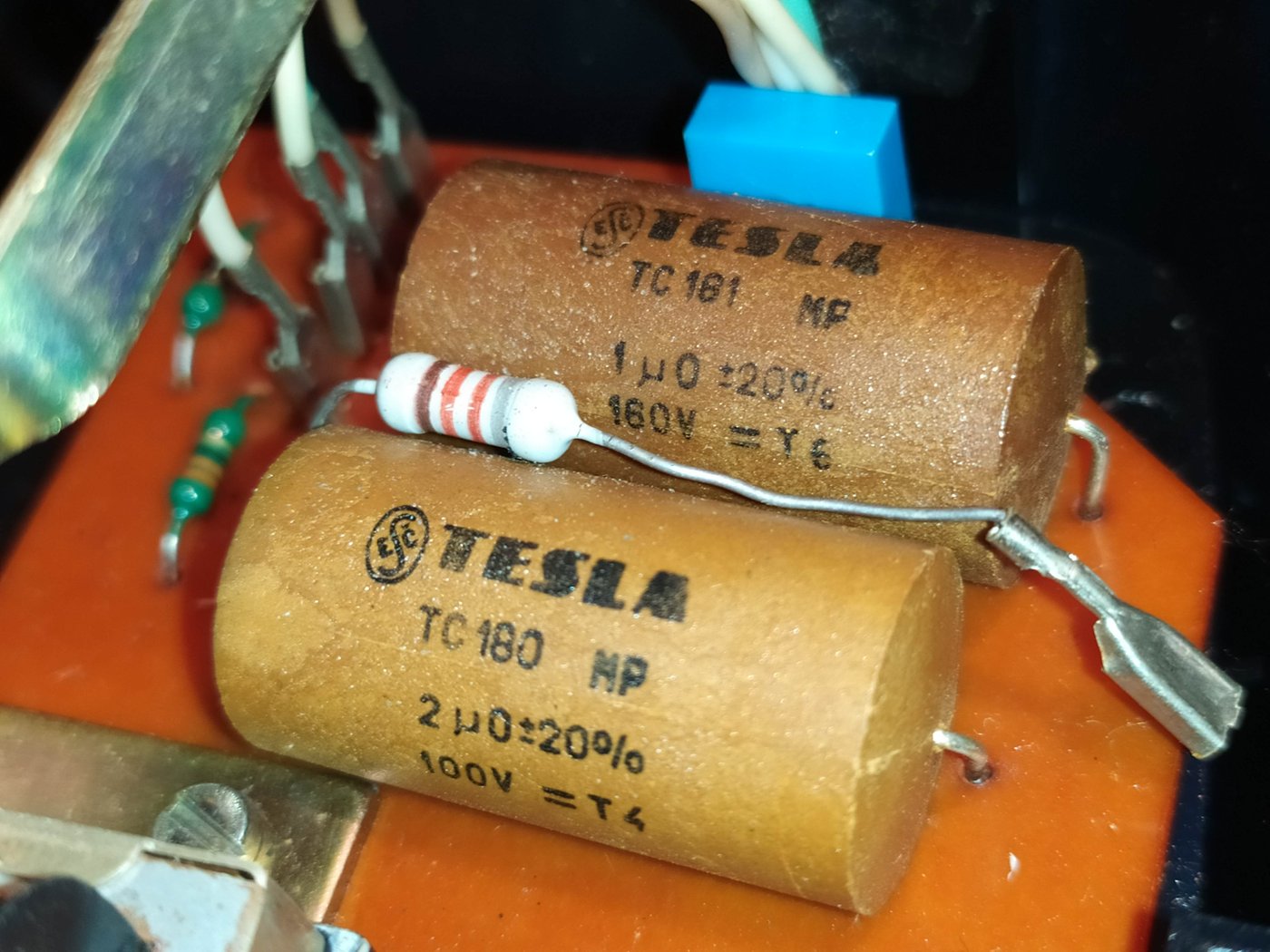

Ted jsem telefon rozebral abych se podíval co je tam za kondíky abych mohl objednat nové, a nevím co je to za kapacitu, a nikde to nemůžu najít, na jednom hovnáku je napsané 1M a na druhém 2M co to znamená? Je to jako 1 uF a 2 uF?

Ano, tak se léta značily součástky (nejen) Tesla.
1k = 1 nF, 1M = 1 µF, 1G = 1000 µF = 1 mF.
3k3 = 3,3 nF, M15 = 0,15 µF = 150 nF
U odporů to překlad nepotřebuje dodnes.
taky jsem rozdělal svůj telefon, který tu provozuji na hraní pro vnoučata . . .
. . . a abych udělal fotky.
