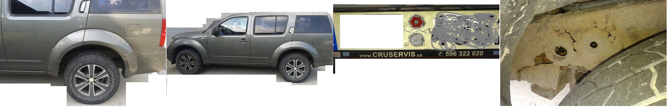

Včera při obchůzce jsem objevil takovou zajímavost. Auto letos prošlo technickou. Známku má na dva roky.
A já měl jako lehkou závadu orezlé kotouče protože málo brzdím. Příště by to jako nemělo být.

Co je na té fotce špatně? To zadní kolo?
Já už dlouho dávám auto do servisu, aby mi ho protáhli skrz STK. Ono to snad u těch moderních aut ani jinak nejde.

Yarda1 napsal(a):
Prasklý rám do kterého je ukotvené rameno zadní levé části nápravy. Nikoliv kolo. Rám je prorezivělý a prasklý. Na druhé straně auta to je jedna velká rez, ale nebylo vidět prasklinu.
To auto pokud by šlo na válce, tak by se muselo roztrhnout.
