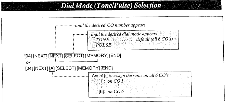

Zdravím, mám doma telefonní ústřednu Panasonic KX-T616, koupil jsem si k ní GSM bránu která podporuje jen tonovou volbu, po tom co jsem to zapojil a nefungovalo to, jsem po chvilce zkoumání zjistil jednu věc, že i když na telefonu volím tonově, tak ústředna to převádí a na vnější linku do GSM brány volí pulzně. Potřeboval bych to přenastavit aby když se volí tonově, z telefonu, tak aby se volilo tonově i na vnější linku, a pokud by to ústředna uměla tak úplně nejlepší by bylo kdyby když se z telefonu volí pulzně to převáděla na vnější linku na tonovou volbu. Jelikož k ústředně nemám programovací telefon, a myslím si že i kdybych ho měl, tak si nejsem jistý jestli bych to dokázal nastavit, nevíte o nějakém servisu, popřípadě neznáte někdo nějakého člověka kdo by mi to dokázal nastavit za nějakou normální cenu?

ATEL Servis, Modřany, Modřanská ulice.
Jinak se jedná o programovací parametr 04.
Parametr: 04

Zvonka to vyzerá, jako by to šlo naprogramovat připojeným telefonem ? (A na Táně je servisní manuál.)
Příspěvky: 36490
PříspěvekZaslal: so srpen 20 2022, 20:00    Předmět: Citovat
Samozrejme, ze sa to programuje telefonom. Ale musi to byt telefon Panasonic s podporou EMSS, ktory autor nema.

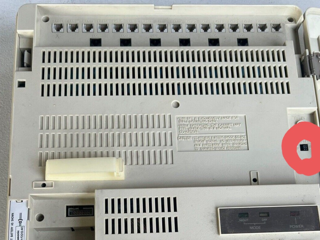

Cowley
Založen: Feb 04, 2005
Příspěvky: 3552
PříspěvekZaslal: so srpen 27 2022, 8:07    Předmět: Citovat
Nad kontrolkami je přepínač PROGRAM/SET.
Tím se zahajuje a končí programování.
