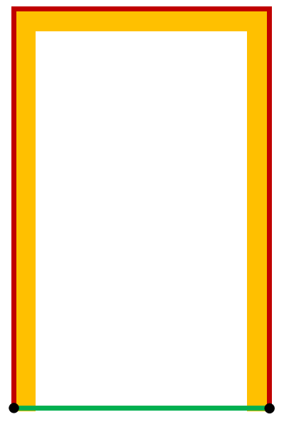

Prosím zkušenější o radu:
Který parametr tisku (jak se obyčejně jmenuje) mám v nastavení hledat, aby mi tiskárna při přesouvání extruderu mezi dvěma body (černé body na obrázku) jela po nejkratší dráze (zelená lajna)? Mě vždy přesouvá po obvodu modelu (červená lajna) a to dost zdržuje.
Děkuju moc za nasměrování.

Mozna by nebylo od veci napsat jaky mas slicer.
U S3D se to jmenuje Avoid crossing outline for travel movements a Maximum allowed detour factor

Jo sorry Very Happy : Creality slicer 4.8.2 Pokud vím, je postavený na jádře Cura, aspoň se k tomu číňan hrdě hlásí a i podle fotek Cura to základní menu s funkcemi vypadá skoro stejně.
