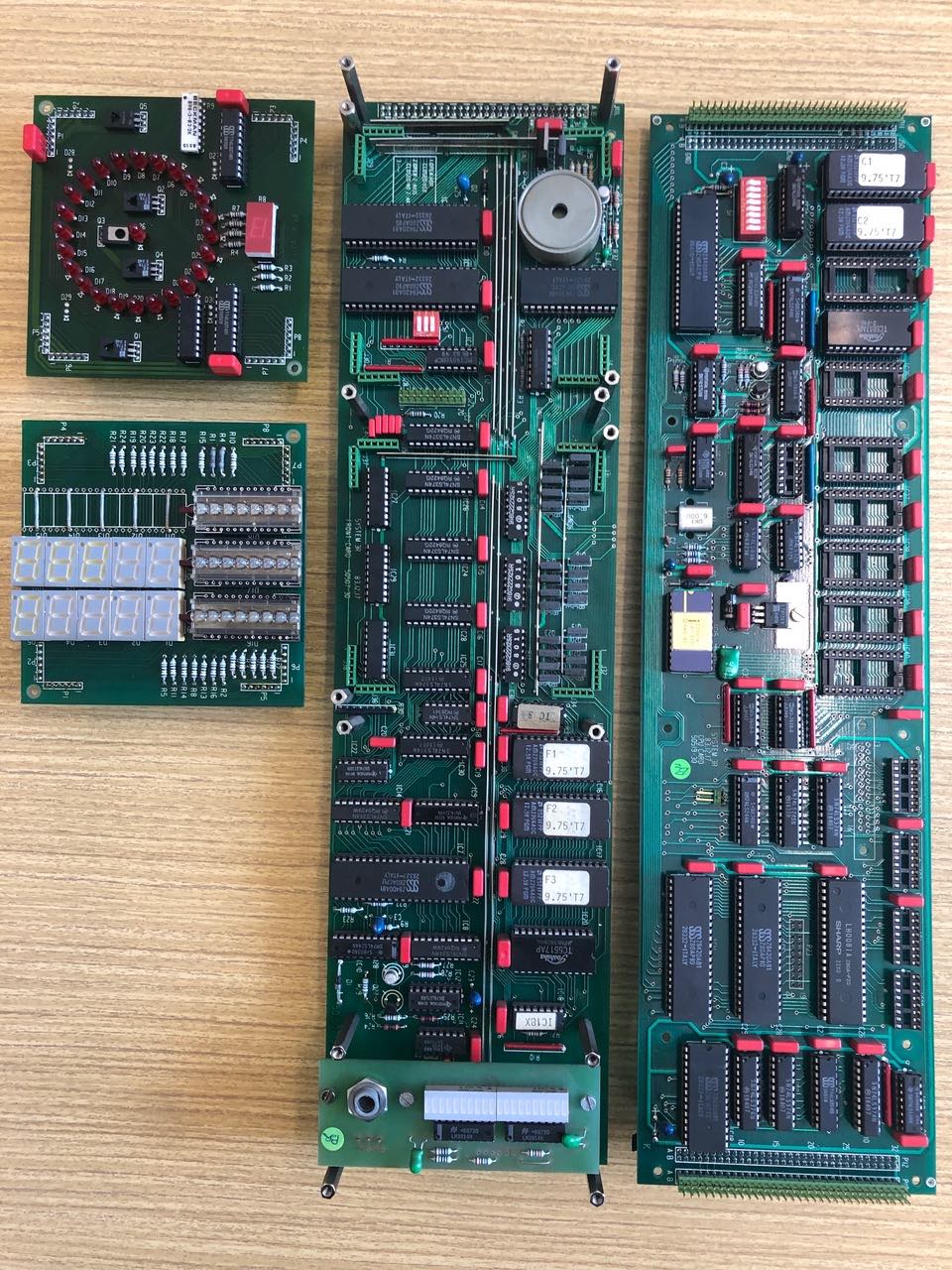

Hledáme zkušeného elektronika, který by nám pomohl s opravou řídicího modulu planetování EDM hloubičky 3R OrbitCut Midi CNC 3-R6.577 (80. léta)
Řídicí jednotka (která ovládá pohyb dvou servomotorů s odečtem polohy) je postavená na procesorech rodiny Z80. Fungovala, ale po čase již nešla spustit. Opravili jsme napájecí zdroj, ale chyba bude i někde dál na procesorové desce či desce ovládání. Desky mají potřebné napájení, modul lze tlačítkem on/off zapnout (naběhne zdroj), ale dále již nic. Displej se nerozsvítí, vypnout modul nejde, stisk dalších tlačítek způsobí pouze písknutí.
Kompletní zařízení je malé, kompaktní, uložené ve 3U rackovém modulu. Je možné jej dovézt samozřejmě i s planetovací hlavou k testování a měření.
V příloze zasílám pohled na desky, respektive náhled na použité obvody.

To je docela hezky provedený, to se dá opravit relativně dobře, pokud třeba PROM nemají sklerózu apod.

Urcite to pojde, pokial nie su odpalene EPROM (keby mali len slabe bity, tak to pravdepodobne zachranit pojde podobne ako flash).

Jo, proto sem uz ze vsech desek, kde byly EPROM v paticich, tak je vytahal a udelal si programatorem images. Horsi je to s PAL/GAL si SMD pametma zapajenyma do desek, s tim sem se zatim nemel chut babrat.
Ono kdyz odejde zdroj a vezme neco po ceste, tak vetsina soucastek se nahradit da, cesty na desce taky, ale puvodni program od firmy co uz neexistuje a neni moc dalsich exemplaru na klonovani, to ja pak bida...

A bylo to co? Já mám zkušenost, že na přepěťový kiksy zdrojů jsou na podobnejch deskách nejcitlivější součástky GAL16V8 a 20V8. Naštěstí jsem měl od nich obsah, takže úspěch se dostavil. Většinou abnormálně topí.
Pak ještě hnijou baterky v ZEROPOWER a TIMEKEEPER RAMkách, taky častej šváb přelomu let 80-90 v řídících deskách. Naštěstí se dají oba "skalpovat" a baterku vyměnit.
