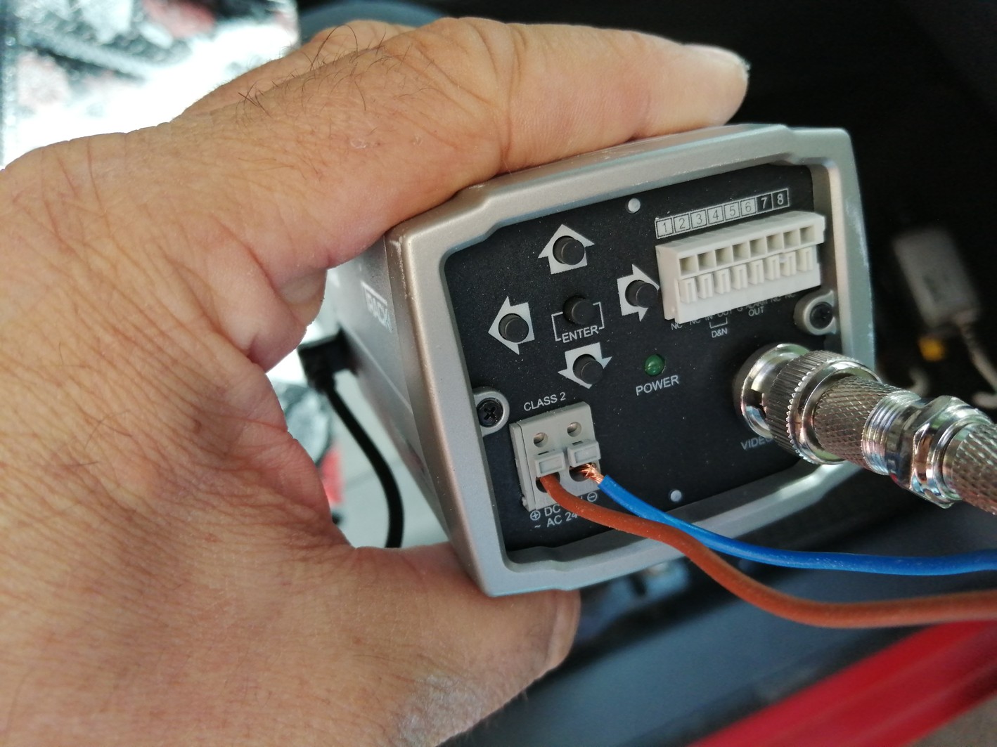

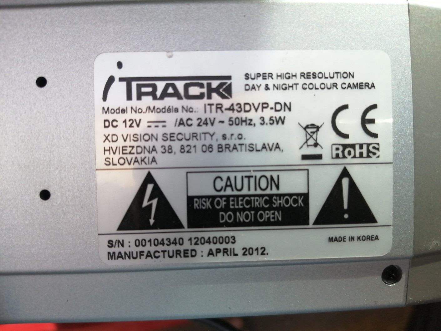

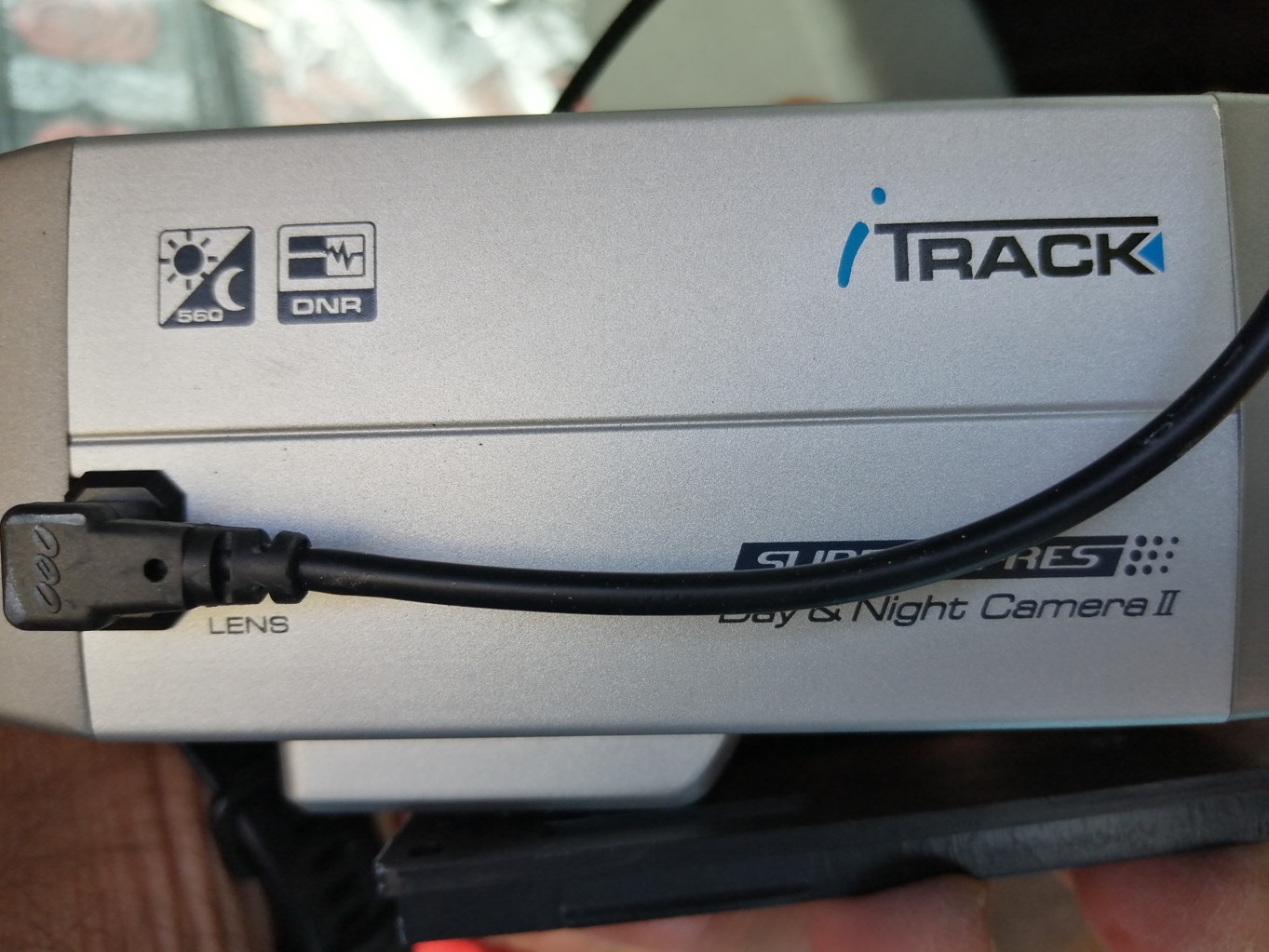

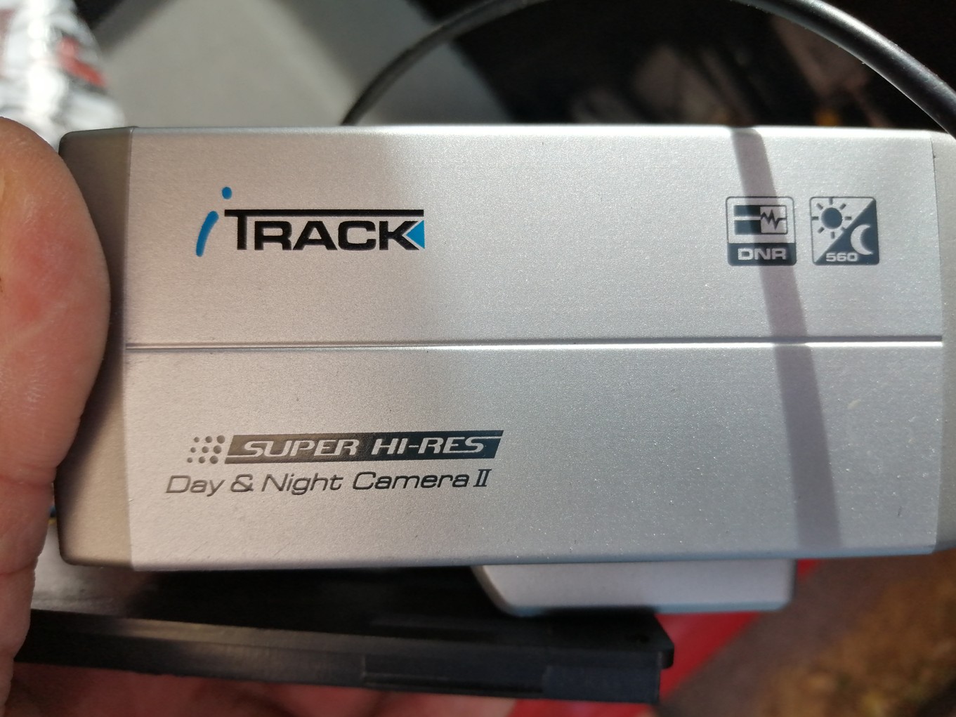

Zdravim Vas
potrebujem pomoct s touto kamerou
nenasiel som ziadne info
ako sa zapaja ..nastavuje atd..
vdaka
nemam s kamerami ziadne skusenosti

Napájení 12V= nebo 24Vst (podle štítku)
Má to BNC konektor, tak by to mohl být video signál, zkus kameru dát do Video vstupu třeba do TV (AV vstup).
Na fotce není objektiv,tak snad tam nějaký je?
Má to zezadu tlačítka, tak může mít i OSD menu.

PříspěvekZaslal: ne červen 26 2022, 6:59    Předmět: Citovat
Napojené priamo na tv
Potom aj cez setop box
Spustené ladenie
Bez signalu
Takže asi KO

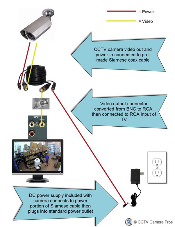

PříspěvekZaslal: ne červen 26 2022, 7:36    Předmět: Citovat
Žádný ladění!
Z toho leze videosignál, takže do vstupu televize na žlutý CINCH a televizi přepnout na AV vstup.

PříspěvekZaslal: ne červen 26 2022, 8:24    Předmět: Citovat
potrebujem nejaky konverter BNC-RCA ?

PříspěvekZaslal: ne červen 26 2022, 8:36    Předmět: Citovat
Jen redukci, nebo tam na zkoušku připoj kousek koaxiálního kabelu.
Redukce BNC na CINCH nebo Redukce F na CINCH, protože koukám, že u kamery už jedna redukce BNC na F je.

PříspěvekZaslal: ne červen 26 2022, 10:00    Předmět: Citovat
Dik za radu cowley
Funguje
