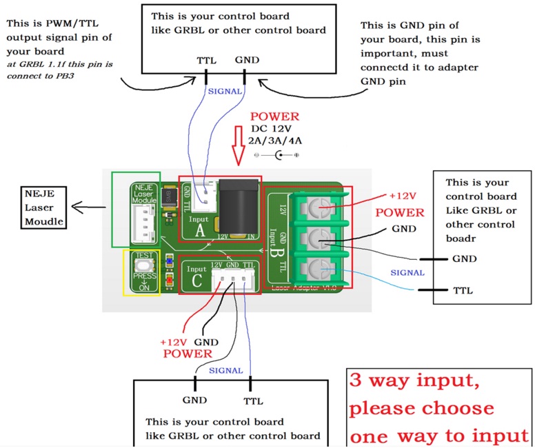

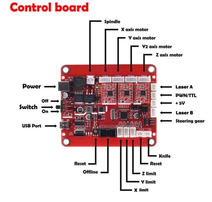

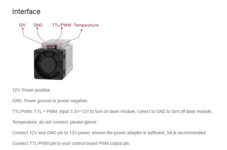

Dobrý večer. Podarili sa mi zohnať čínsku CNC 3018. Nachádza sa v nej riadiaca doska JLF001. Dokúpil som k nej NEJE Laser N308020W s PW. Avšak keď zapnem DOSKU CNC (GRBD 0.9j) a pripojím na PW dosku podľa obrazku tak Laser vôbec nereaguje :
a) pripojení na 3kolik LASER B(+GND,TTL) sa nedeje nič
b) po pripojení na 2kolík(PWN/TTL) laser stále min svieti
c) po pripojení GND +GND exter.zdroj, TTL sa tak isto nič nedeje
stlačením tlač. TEST laser páli naplno.
V nastavení GRBL nie je samotné nastavenie LASER

Čím to přes USB ovládáš? Krokáče ti chodí? Zkoušels co se děje na konektroru pro laser (bez připojenýho laseru) pokud tam pošleš něco vypálit?

Mal som poslednu dobu neskutočne nabite úlohy v praci a tak som nestihol sa CNC-cku venovať. Dnes som vzal osciloskop a zistil som, že signal PWM nie je do +5V, ale spina k -5V. Ako by sa to dalo zmeniť aby signál PWM bol plusový? (myslim nejakým tranzistorom alebo podobne.) Nechcem velmi spajkovačkou naspajkovať drot od Gate mosfetu. DAKUJEM
