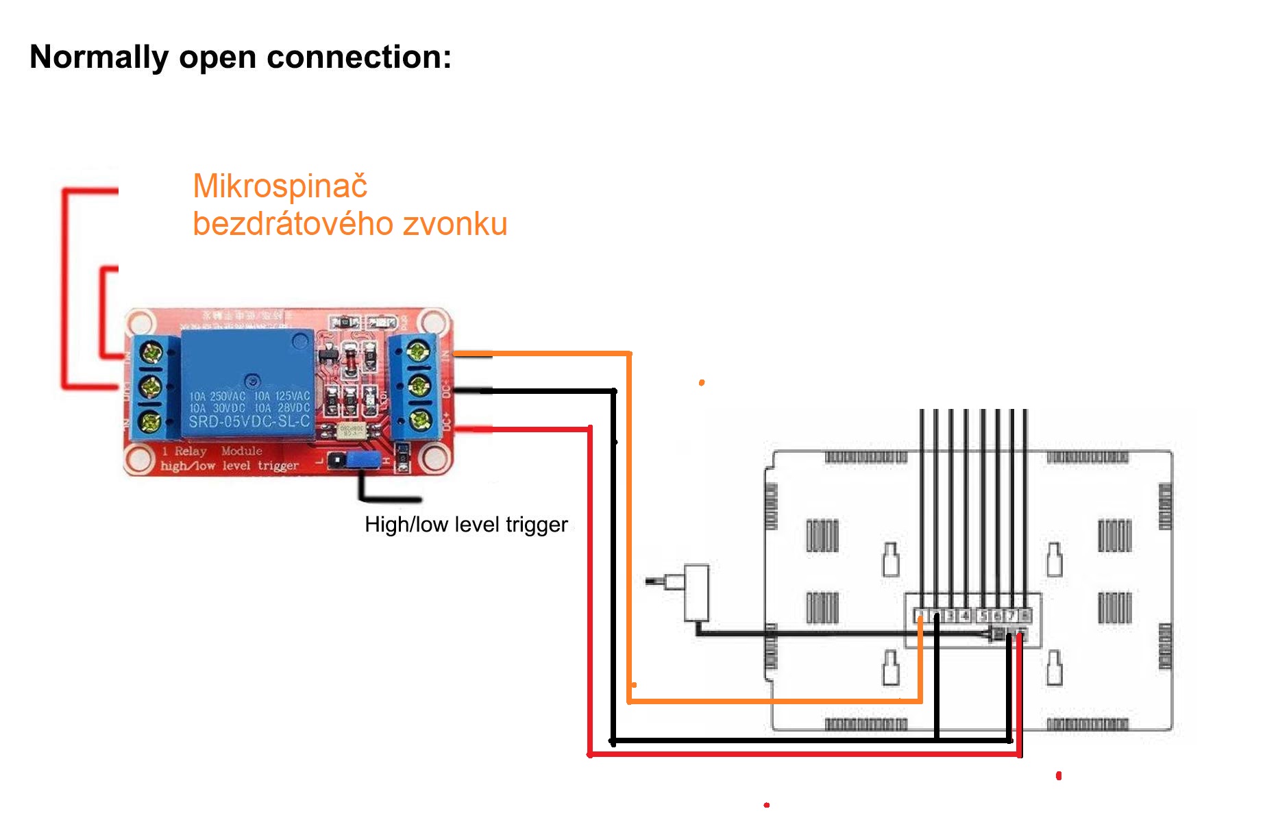

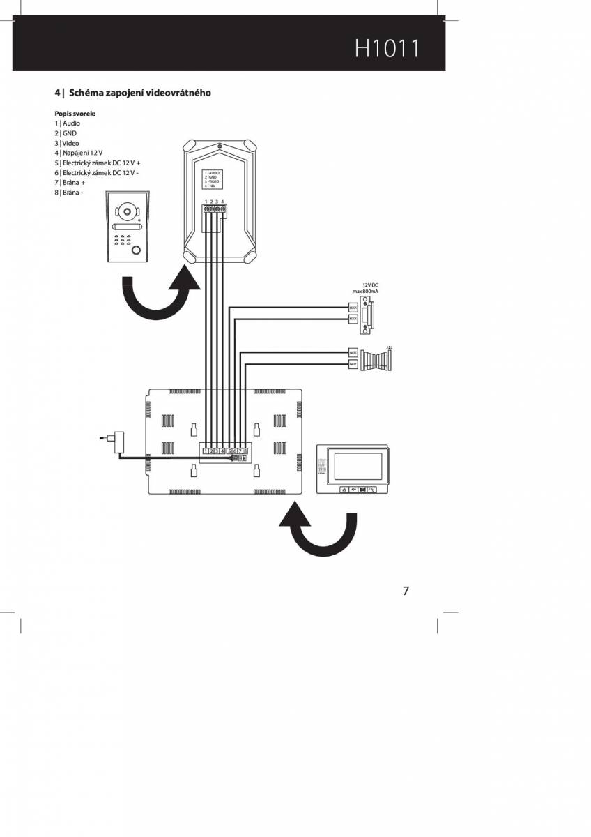

Dobrý den, prosím o radu v oblasti elektro.
Mám kamerovou jednotku ( https://www.patro.cz/kamerova-jednotka-pro-monitory-a-videotelefony-rl-03-rl-10/ ) a dva videotelefony ( https://www.patro.cz/domaci-videotelefon-barevny-rl-03-h1111-zvonek-s-kamerou/ )
Jelikož je síla zvonění příliš slabá a nedosáhla do všech místností, koupili jsme bezdrátový zvonek ( https://www.tipa.eu/cz/zvonek-bezdratovy-solight-1l56dz/d-185004/ )
Prosím o radu jak videotelefón a bezdrátový zvonek propojit?
Mezi ground a audio je 4,2 V
Jediné co mě napadlo je koupit relé modul 12V ( https://www.aliexpress.com/item/1005001619535486.html?af=4043358_1 ) ,propojit ho s napájením video telefonu a audio propojit se signál in na modulu.
Myslíte že by to mohlo fungovat?

PříspěvekZaslal: po květen 02 2022, 14:13    Předmět: Citovat
Teoreticky by to fungovat mělo.
Při zazvonění se stáhne napětí na AUDIO vodiči k 0V, oddělovací relé přitáhne a přes jeho kontakty se bude ovládat vysílač bezdrátového zvonku.
Snad se na ten AUDIO vodič neposílají i další řídící povely.
Chce to zkusit...

Přesné měření:
Napětí střídavé v klidu : 4,34 V / při sepnutí přesná 0 V
Stejnosměrné napětí v klidu : 8,9 V / při sepnutí přesná 0 V
Polarita je AUDIO + / GROUND -

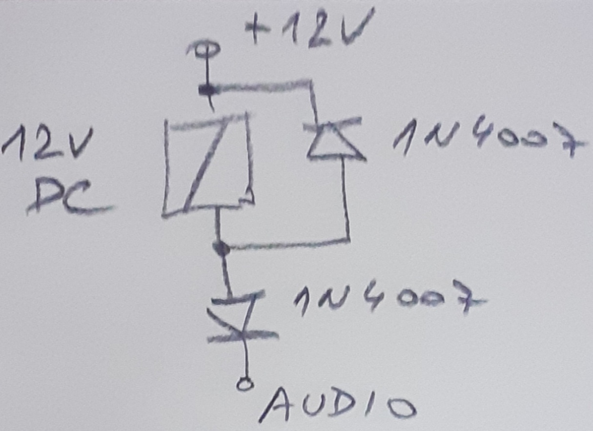

PříspěvekZaslal: po květen 02 2022, 18:06    Předmět: Citovat
Možná by stačilo namísto uvedeného modulu osadit pouze standardní relé 12V s jedním vývodem cívky na +12V, s antiparalelní diodou k cívce a s pomocnou oddělovací sériovou diodou s katodou proti vodiči AUDIO.
Vnitřní schéma modulu relé totiž ukazuje na možnost, že pokud nebude signál na svorce IN, bude relé trvale přitaženo. Po přivedení GND na IN by relé odpadlo.

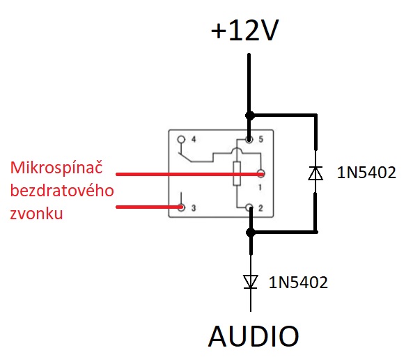

jirrka22
Založen: Jul 06, 2012
Příspěvky: 38
PříspěvekZaslal: po květen 02 2022, 18:28    Předmět: Citovat
Cowley napsal(a):
Díky, jste úžasný. Můžu poprosit o jednoduché schéma?
Cowley
Založen: Feb 04, 2005
Příspěvky: 3552
PříspěvekZaslal: út květen 03 2022, 18:42    Předmět: Citovat
Myslel jsem nějak takto...

jirrka22
Příspěvky: 38
PříspěvekZaslal: út květen 03 2022, 19:46    Předmět: Citovat
Cowley napsal(a):
Děkuji moc. Ještě jsem to pro jistotu překreslil, abych někde neudělal chybu.
Změna diody by problém být neměl?

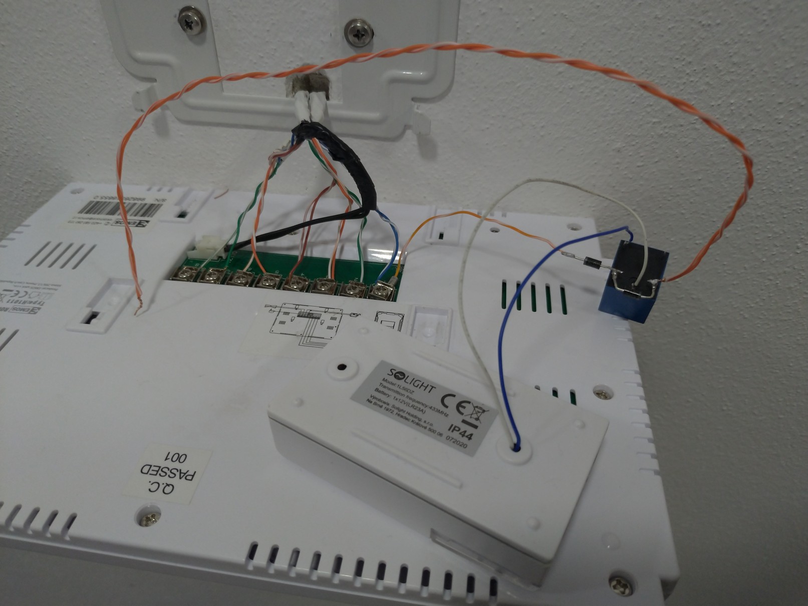

jirrka22
Příspěvky: 38
PříspěvekZaslal: pá květen 27 2022, 7:28    Předmět: Citovat
nakonec jsem použil původní 1N4007.
Celé jsem to zapojil a relé spíná, bezdrátové zvonky zvoní, ale nezvoní samostatný videotelefon.
Po proměření se na audio a ground objevila změna
Původní hodnoty:
Nové hodnoty:
Napětí střídavé v klidu : 12,63 V / při sepnutí 3 V
Prosím o radu, kde by mohl být problém. Ještě přikládám fotku provizorního zapojení. Díky

Příspěvky: 5619
PříspěvekZaslal: pá květen 27 2022, 9:31    Předmět: Citovat
Asi to bude tým, že AUDIO asi nie je len tak nejaký drát od zvončekového tlačidla a že púšťať doň nahulvata 12V asi nie je najlepší nápad. Ak si tými 12V niečo odpálil, tak vieš, komu sa poďakovať.

jirrka22
Příspěvky: 38
PříspěvekZaslal: pá květen 27 2022, 12:51    Předmět: Citovat
Ještě dodávám datasheet toho relátka
https://www.hadex.cz/spec/l597a.pdf
Prosím o radu.
