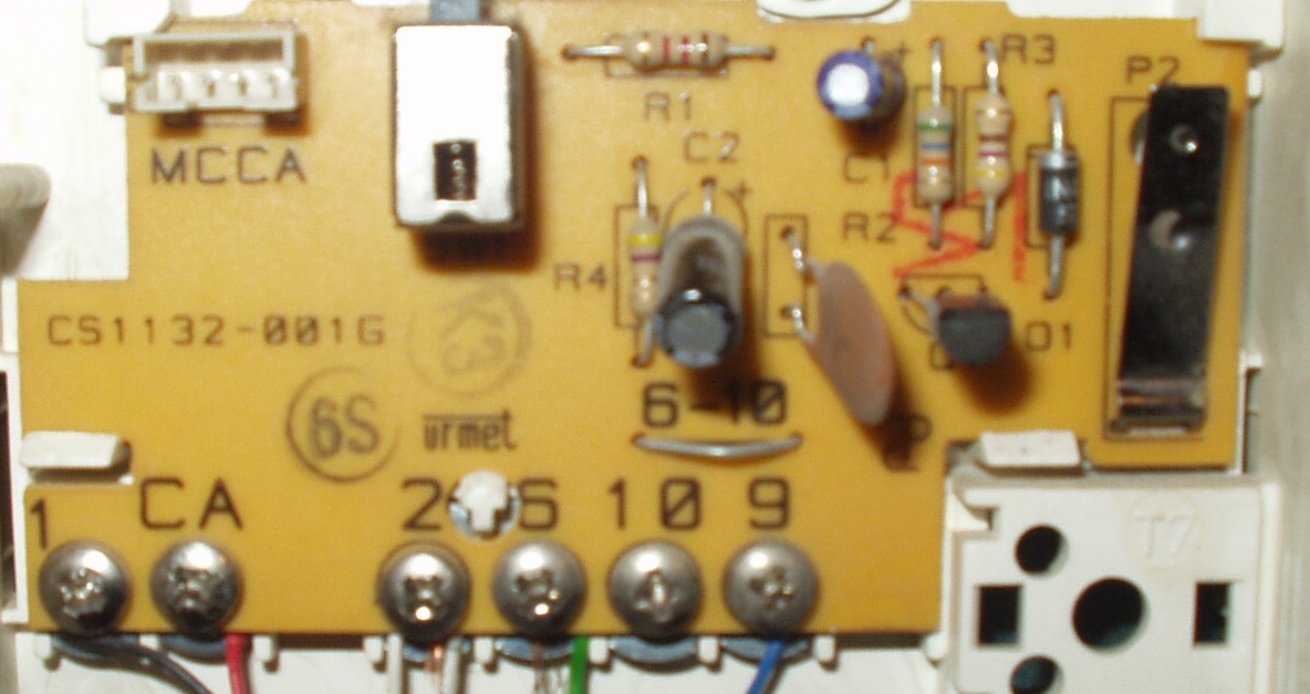

"Začal mi" - znamená to, že to dělá jenom tobě a nikomu jinému v domě?
1132/00 - to lomeno 00 mě mate, můžeš ho prosím otevřít a postnout sem fotku? Jde o to, zda je to standardní 4+N telefon?
Pokud ano, a chyba není i u ostatních, je možné "laborovat" se svou mikrofonní přípojkou do stoupačky a vřadit sériově mezi příchozí drát a svorku 2 rezistor s hodnotou od 33 do 1000 ohmů.
Také, podle typu zdroje, je možné jen stáhnout trimr s hlasitostí nebo s velikostí napájecího napětí do vlastního tabla, anebo vyčistit ucpaný mikrofonní vstup v table,

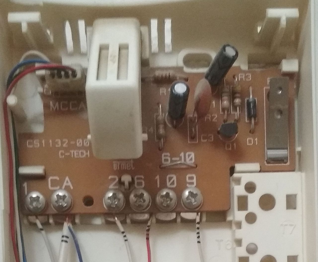

hafca
Založen: Jul 27, 2004
Příspěvky: 4697
PříspěvekZaslal: čt duben 14 2022, 17:37    Předmět: Citovat
Dělá to jen mě.

U podobnýho kecadlofónu se mi rozpískával mikrotelefon tím, že chytal zpětnou vazbu mikrofon z reproduktorku. Pomohlo vyplnit vnitřek hustým molitanem, kterej zabraňuje akustický vazbě repráček - mikrofonní kapsle.

PříspěvekZaslal: čt duben 14 2022, 19:12    Předmět: Citovat
Vypadá to na tu vazbu. Jen mi vrtá hlavou, proč až teď? Je to tady asi 10 let a teď si vzpomene se zpětnou vazbou.
