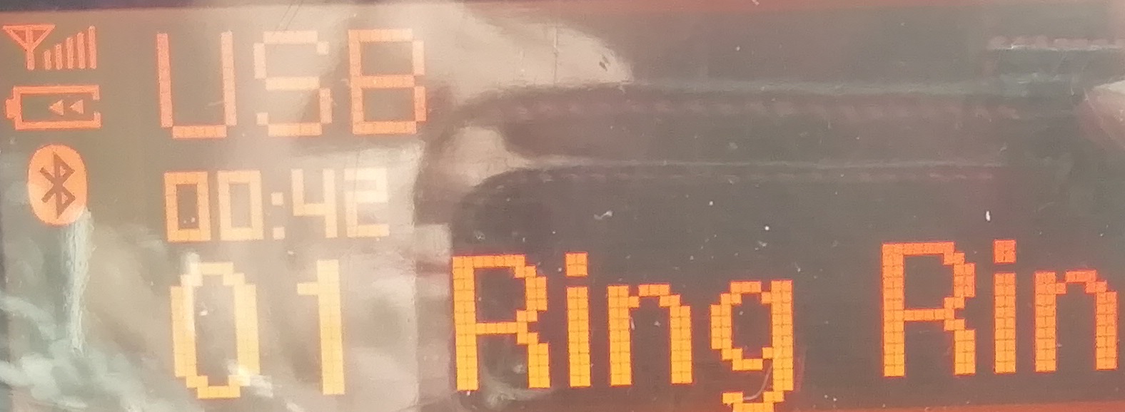

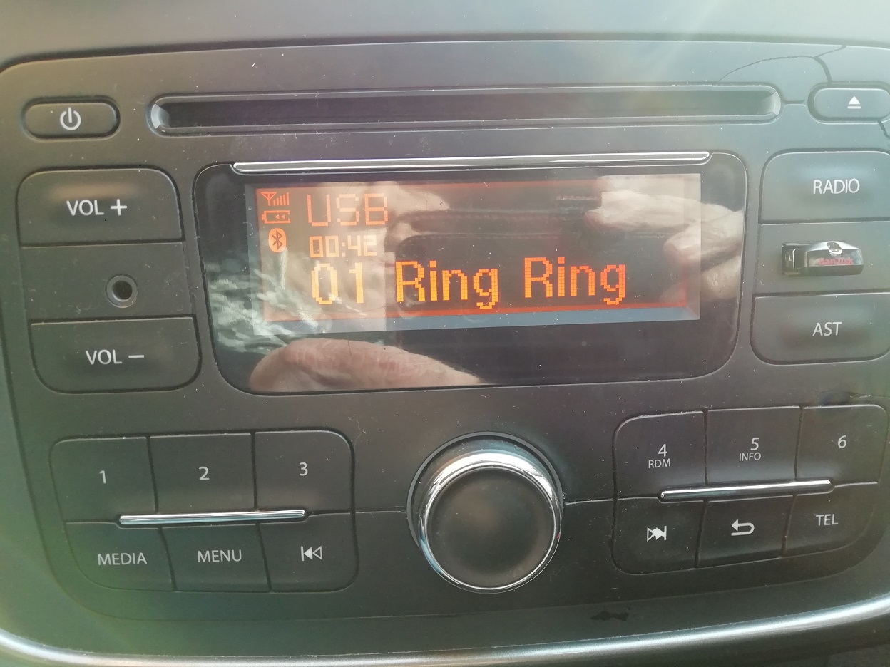

Dobrý den přátelé. Už jsem se tu dlouho neobjevil, nyní však potřebuji vaši pomoc/rady.
Před 14 dny jsem koupil ojetinku Dacii Logan II s originálním rádiem Classic. Zatím nevím přesný typ, ještě jsem ho nevyndal, ale možná je to nějaký zákaznický Blaupunkt. Rádio je plně funkční, ovšem jen za studena, asi tak do 10-15°C. Pak se nedá ovládat, i když ovládací prvky fungují normálně, protože se stoupající teplotou postupně mizí údaje na displeji. Mizí tak, že se pomalu stávají špatně čitelnými (nesvítí "pixely") až už kolem teploty 20°C a více je displej tmavý s nepatrným nádechem do oranžova, resp. potmě je tmavě oranžový bez jakýchkoli písmen či symbolů. Jen při pohledu hodně zešikma je znát, že na displeji údaje jsou, ovšem přečíst se nedají.
O rádiu a displeji myslím hodně napoví foto v příloze.
Uvítám jakoukoli radu o jakou závadu by se mohlo jednat (vadný displej?, teplotní závislost některé součástky? apod) a jak ji případně odstranit.
Pokud je třeba, abych cokoli doplnil, napište, doplním, co je v mých silách.
Omluvte prosím odrazy, foceno za plného slunce po ránu, 8°C
Z detailu je vidět "konstrukce" obrazu na displeji
