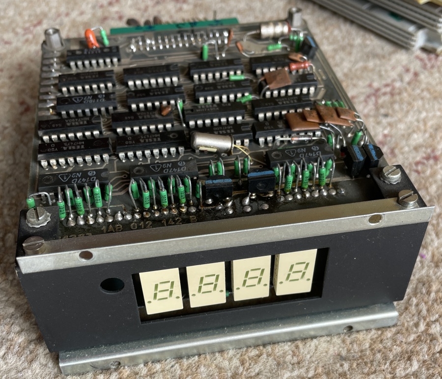

Bude to nejspíš profi výroba. Nepoznáte někdo k čemu to bylo nebo z čeho to je?

Něco jako BM 551, TE Brno.

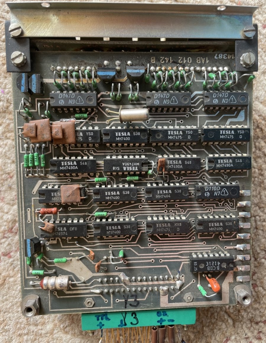

Je to čítací jednotka, pravděpodobně 3 1/2 místná, vidím tam 3ks dekodérů BCD/7segment (D147D), ty černý bakelitový 6-hranný špalíčky jsou teslácký trandy NPN KC148, ten kovovej kulatej futrál se dvěma nohama je nejspíš Ge dioda se zlatým hrotem - takhle se futrálovaly OA9, pod nima další řada jsou TTL šváby 7475, což jsou 4 KO typ "D" zapojovaný jako paměť BCD, 7400 je 4x 2-vstupovej NAND, v tomhle případě může sloužit ke zkrácení počítacího cyklu o řadu níž položenejch dekadickejch čítačů 7490A nebo k rozsvěcení desetinný tečky. Ještě níž položený 7474 jsou dvojice KO typ "D" používaný jako děličky 2, 7404 je 6 invertorů, D110D je podle odkazu ekvivalent 7410 neboli 3x 3-vstupovej NAND, úplně dole vzhůru nohama položenej β CDB 4121E (možná 41213) je něco rumunskýho, dost možná integrovanej MKO ekvivalentní TTL 74121.
Pokud nevíš, k čemu to přímo bylo, mělo by to jít vyzkoušet přivedením napájení +5V, bacha, vzhledem k počtu pouzder švábů to bude dost žrát, 1A zdroj bych pokládal za úplný minimum, a napojením na nějakej generátor třeba sekundovejch impulsů s TTL amplitudou na něco, o čem podle okolního zapojení usoudíš, že by to mohl bejt vstup.

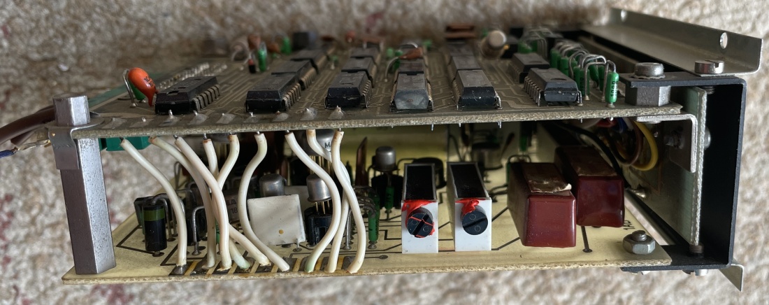

A podle toho, co je vidět zboku na tý druhý desce, že tam jsou víceotáčkový trimry a tepelně kompenzovaný referenční diody KZZ7x, tak bych se vůbec nedivil ani tomu, kdyby to byl modul digitálního V-metru, zapojenej bez dederónskýho A/D převodníku C520D, zato s nějakým z Tesla-programu navrženým A/D převodníkem s přesnýma OZ.

Je to BM 551.
Voltmetr do 1,999 Vss
Přesnost +/- 0,1 % z měřené hodnoty +/- 1 mV
Vst. proud 10 nA.

Jo, taky to nekde ve skrini mam. Pokud to nemas jako nahradni dil do neceho, je to k nicemu. Je to velke, zere to jak krava, jsou tam potreba snad 3 napajeci napeti a kus co jsem zkousel ja byl dost ujety. Mam to hozene kdesi v krabici, ale nikdy to nejspis nepouziju.

Kus československé práce to sice je, jenže, jak psal termit, potřebuješ 3 napájecí napětí a dost topí. Měl jsem BM551 otevřenou a na budičích segmentovek se nedal udržet prst. Jeden den mi to měřidlo fungovalo, druhý den už ne.
