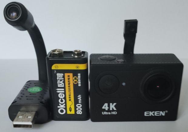

Skrytá kamera s extérním HDD moc dohromady nejde a zvuk u skrytých kamer moc 'čitelný' nebude.
Samotná kamera na konci má 8x8 mm, umí 1080p a je velmi neviditelná. Připojuje se k RPi Zero nebo RPi Zero 2, které nemusí být viditelné a jako SW MotionEyeOS. Akorát nemá zvuk.
Omezenou dobu to může fungovat i z powerbanky. Pokud stačí 5-10 snímků za sekundu, tak minutové video má cca 40-50 MB, takže např. na 64GB kartu se toho vleze hodně.

Neříkám, že o tom vím všechno, ale něco ano. Fotopasti moc nenápadné taky nebudou.
 Velikost:  22.87 kB
