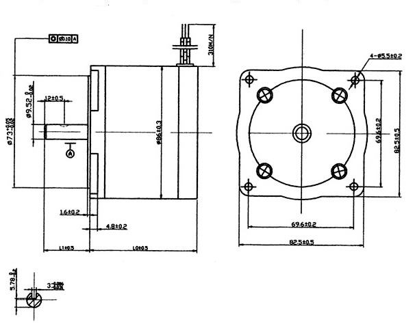

Ešte som niečo meral a príruba je NEMA 34 som ani nevedel že tá príruba má svoj štandart. Very Happy
No čo už - v motoroch niesom doma - tak som zas o dačo múdrejší. Very Happy

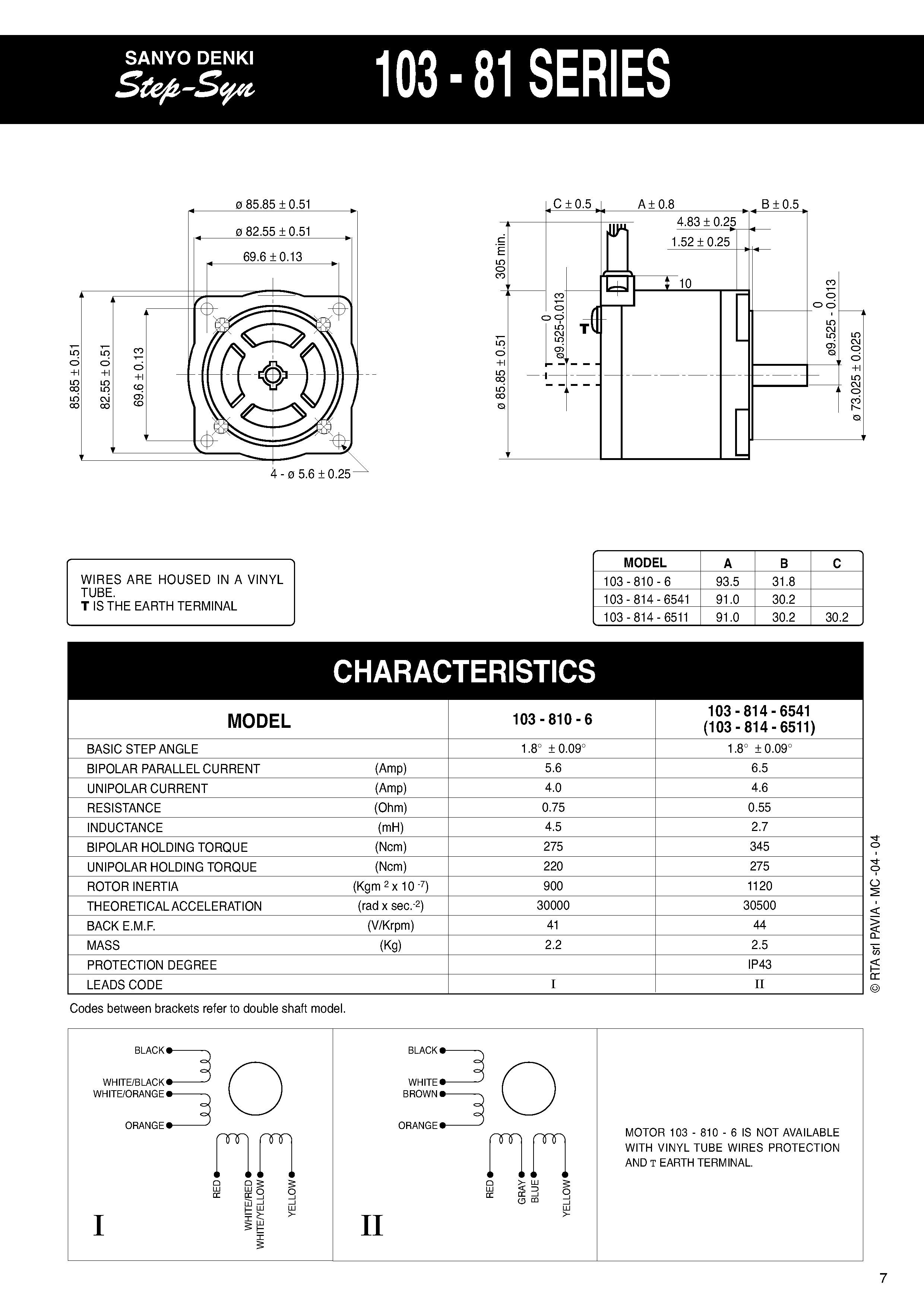

103-815 tam síce nie je, ale možno pomôže.
 Velikost:  58.26 kB
 Zobrazeno:  371 krát
lopez
Založen: Dec 17, 2011
Příspěvky: 897
PříspěvekZaslal: út prosinec 11 2018, 9:08    Předmět: Citovat
Jasne že pomôže.
Káble sú I - to presne sedí (čo som fotil tak tie dvojfarebné sú originál spojené)
Príruba presne sedí.
Oska priemer sedí.
Na dlžku je to ako 810
Hmotnosť ako 814
Dík - lebo ak to bude niekto chceť? - tak aspoň niečo okolo čoho sa točiť.
