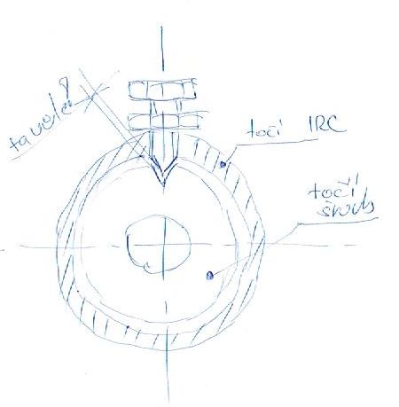

Jelikož pamatuji i pravěk NC strojů, vím jak to řešili i u trapézových šroubů,
natož pak i u kuličkových. Dá se s tím vymezit i 1mm vůle. Celkem jednoduchá mechanika, dva kroužky - jeden na IRC a druhý na konci šroubu. Dokonce to dokázalo vymezit i nějakou nesouosost. V jednom byl zářez 60st. a v druhém byl šroub s koncem 60st. A pomocí kontramatky zajistit. Nastavení se dělalo podle indikátorů. Jaká byla vůle na šroubu, taková se nastavila mezi šroubem a snímačem. Když se točil šroub a pouze vymezoval vůli tak čidlo (irc) stálo a údaj na indikaci se neměnil. Vyráběli se na tom i dost přesné věci, tak myslím, že na nějakou domácí stavbu nebo unavený stroj to určitě stačí.
Snad to bude z náčrtku k pochopeníWink

Jako workaround dobré řešení Smile Mám přes 100 let starý soustruh, takže nějaké ty vůle na šroubech celkem pochopitelně má a nijak to neřeším, situace, že by bylo potřeba měřit na jednu i druhou stranu snad ještě nenastala. Odměřování jsem ovšem spáchal tak, že není nijak absolutně kalibrované, najede se do řezu, stočí se nějaký průměr nebo délka, rozměr se v požadované přesnosti změří a do odměřování se zadá. Tím je zkalibrováno při vymezené vůli šroubu a až do manipulace s nožem rozměr platí. Takto mi to stačí a vůle není třeba řešit, protože se nijak neuplatní. Snímání podélného rozměru jsem spáchal velmi netradičně, ocelová rolna na odpruženém IRC se odvaluje zezadu zespodu po obrobené ploše lože, pracovní název to má "kolejové vozidlo" Krok to má 0.05 mm, což mi v podélném směru naprosto stačí, v příčném směru mám krok cca 0.003 mm, podle zaokrouhlovací chyby, počet kroků IRC je bohužel nesoudělný se stoupáním whithworth šroubu. Pro požadovanou maximální přesnost 0.01 mm to dává cca 3 kroky, což pro orientaci o přiblížení se na požadovaný rozměr bez problémů vyhovuje. Pokud by měl někdo zájem se na řešení podívat kvůli inspiraci či konstruktivní kritice s návrhem lepšího řešení, stačí se ozvat, je to levné řešení s čínskými IRC za pár korun a práci se soustruhem toto posunulo do úplně jiných dimenzí, vracet se k odečítání z bubínků bych už opravdu nechtěl Smile
