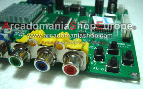

Dobrý den!
Chtěl bych nahradit monitor BC110 u TNC407 normálním monitorem LCD,jaký se používá k PC. Nový originál stojí cca 40000Kč, monitor k PC se dá pořídit už za cca4000Kč. V systému je monitor zcela oddělen, napájení 220V, Vývody RGB a synchronizace.

Bohužel odešel monitor u TNC415. Nemáte někdo zkušenosti s jeho náhradou monitorem z PC?

Pořiďte si toto, na 407 to fungovalo, ta karta měla dva výstupy vga, tak byl jeden monitor vevnitř. Extra výhodné při seřizováníWink bohaté zkušenosti s tím mají opraváři výherních automatů.
