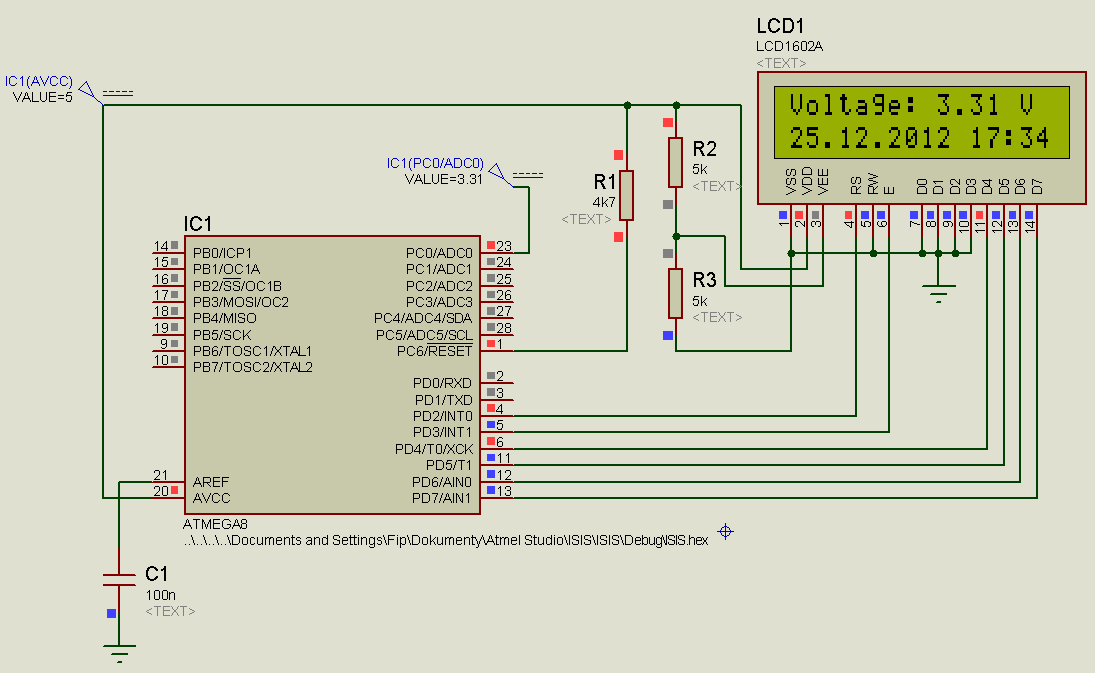

Zdravím, existuje nějaký simulátor, který obsahuje LCD s HD44780 a ATmegu, do které by se dal "nahrát" HEX a celé by se to dalo spustit jako by to bylo reálně na DPS? Zdá se mi to trošku sci-fi, ale třeba má někdo zkušenost, která mě vyvede z omylu. Při pátrání sem zjistil, že OrCAD by snad možná cosi mohl.

Zkus program Isis Proteus.

No "sci-fi" to určitě není. Někteří z nás to běžně používají. Very Happy
Bascom-AVR

Dík za radu, je to fakt skvělá hračka. Ani sem netušil, že něco takového existuje. Myslím, že mi to výrazně urychlí a ulehčí další mojí činnost. Tím věčným přepiováním čipu sem jen ztrácel čas a likvidoval megy. Very Happy
Ještě kdyby tak šlo přinutit MAX232 aby se hlásil jako virtuální COM, aby se daly sbírat data v HyperTerminálu a byl bych maximálně spokojen. Razz
ISIS simulation

Ta to nadsenie prejde ked zistis ze to ma aj chyby, a tusim ze vypis terminalu v tom programe je. Dokonca v niektorom vzorovom priklade.

Má někdo v ISIS Proteus zkušenost s prvkem Virtual terminal? Programuje se to stejně jako kdybych tam měl MAX232 a data posílal/přijímal přes COM v PC v HyperTerminalu? Díky
