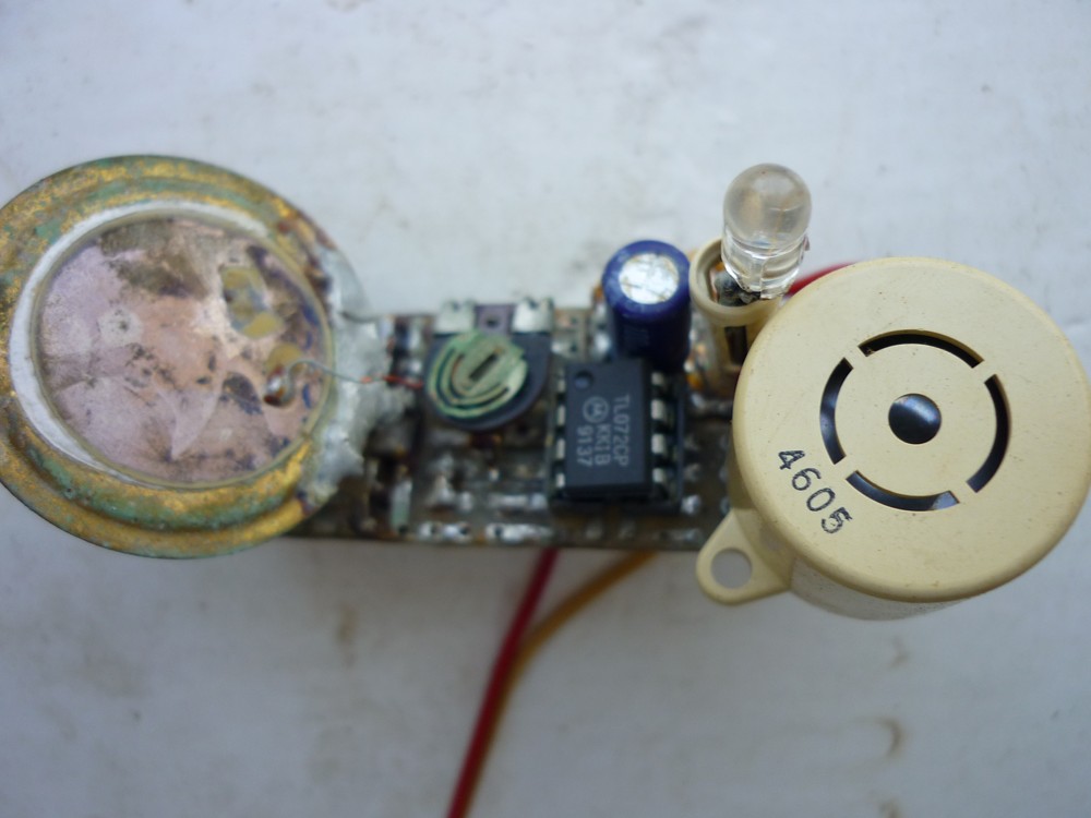

Otřesové čidlo ( piezo, OZ + DIL relé )

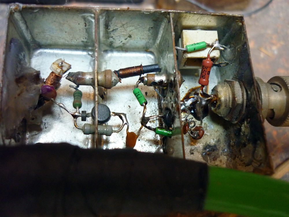

zesilovač DVBT ( 2x BFR )
 Soubor:  004.JPG
 Velikost:  170.72 kB
 Staženo:  420 krát

samponek napsal(a):
Něco takového jsem měl postaveno z AR 11/1995 A strana 29.
samponek
Založen: May 11, 2015
Příspěvky: 3907
PříspěvekZaslal: pá červen 19 2015, 12:59    Předmět: Citovat
Už nevím odkud to mám, ale překvapilo mě v jakém rozsahu je to citlivé podle natočení trimru, v jedné poloze stačí projít po místnosti ( parkety ) a už to pípá a v druhé s tím musíš klepat o stůl. Very Happy

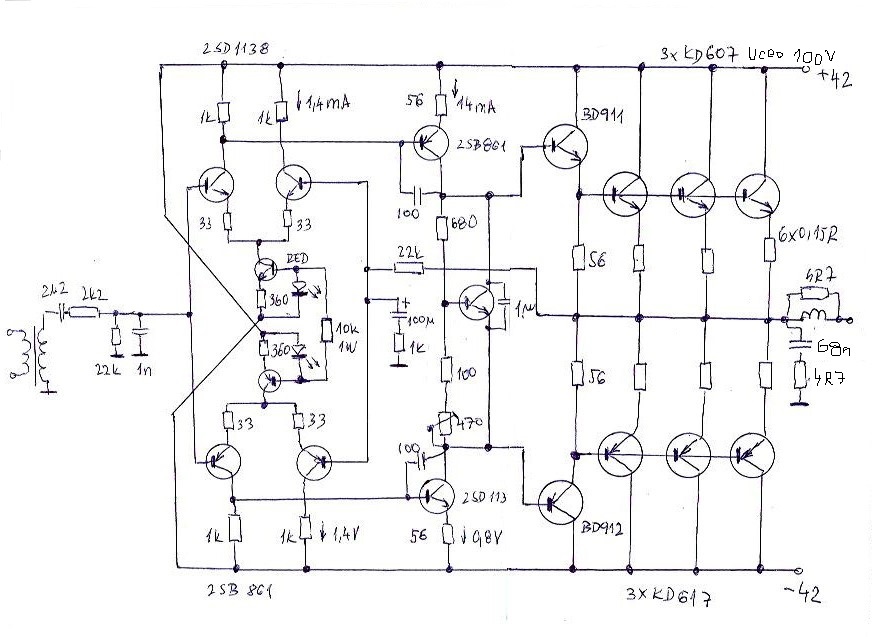

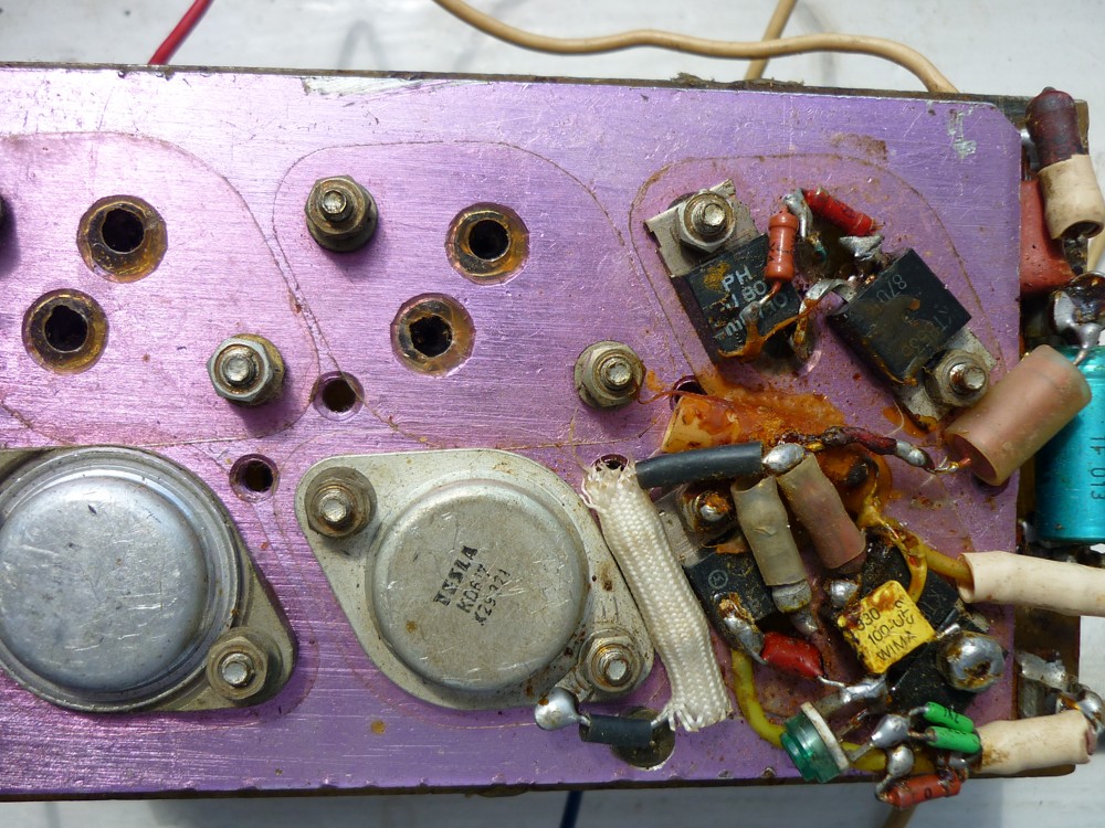

KD503 + KD617
 Soubor:  004.JPG
 Velikost:  247.7 kB
 Staženo:  415 krát
 Soubor:  BD911 BD912.jpg
 Velikost:  146.39 kB
 Staženo:  383 krát
Naposledy upravil samponek dne so září 05 2015, 9:53, celkově upraveno 1 krát.

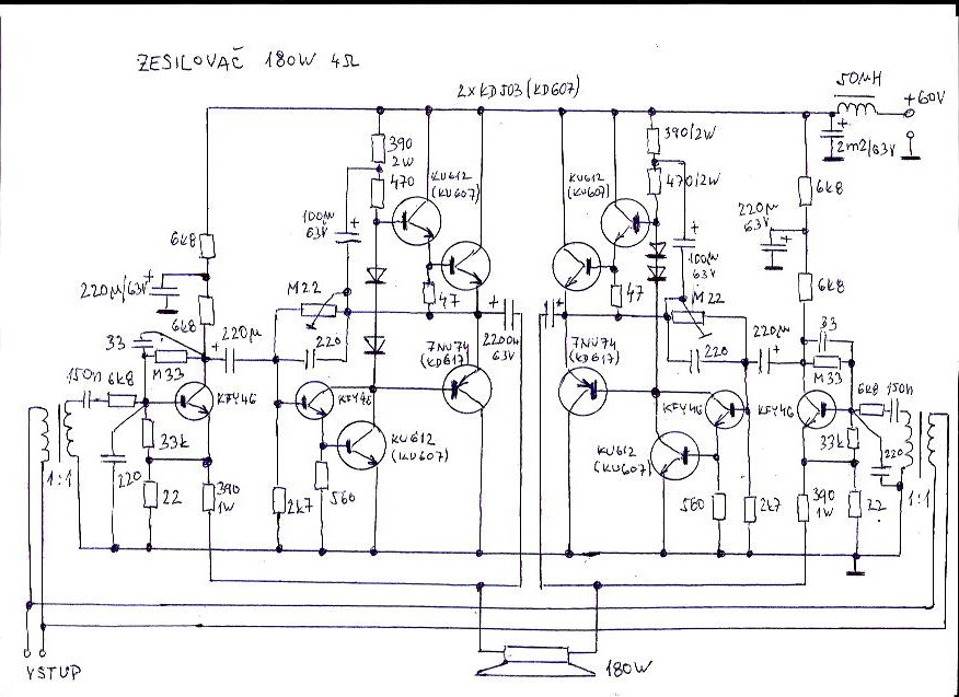

PříspěvekZaslal: čt prosinec 24 2015, 11:56    Předmět: Citovat
Samponek, taky jsem ten zesilovač v prvním postu s kamarádem stavěl a oživoval. Je to Andrlík, Konstrukční Příloha 1985, docela bytelný a nezničitelný stroj, který se mi osvědčil, autor mu deklaruje 85W do 4R
Ale když už jsi to schéma překresloval ručně, proč jsi neopravil tu chybu, co je v něm? Všiml jsi jí vůbec někdy někdo? Hádám, že každý jen osadí součástky dle osazovacího plánu a do schématu víceméně nekouká???
Ta chyba se týká v připojení T16, jeho kolektor je na DPS rovnou veden přes R12, žádné spojení R12 k emitoru T6 tam není, tak jako propojka mezi kolektorem T16 a C6 a R18. Zato má být propojen jen emitor T6 s C6+R18.
Ozvi se mi prosímtě na EMAIL, mám ho pod zprávou. Opravil jsem si to schéma podle osazovacího plánu, ale těžko se mi orientuje, víc očí, víc vidí, budu rád, když mi ho překontroluješ! Když se mi ozveš, ukážu Ti jedno video, co jsme s tím dělaly za chujoviny Laughing sice chladič měl tak 80°C ale vydrželo to.
samponek
Příspěvky: 3907
PříspěvekZaslal: čt prosinec 24 2015, 12:52    Předmět: Citovat
Propojení R12 k T6 tam být musí, jinak by to chrchlalo. T16 je tepelný škrtič mezi T6 a T7.
CZJKP1
Založen: Nov 26, 2008
Příspěvky: 2996
Bydliště: ČR-Praha 5
PříspěvekZaslal: čt prosinec 24 2015, 13:01    Předmět: Citovat
Zkus porovnat osazovku a schéma, jsem přesvědčený, že je to zapojené trochu jinak než je nakresleno ve schématu
