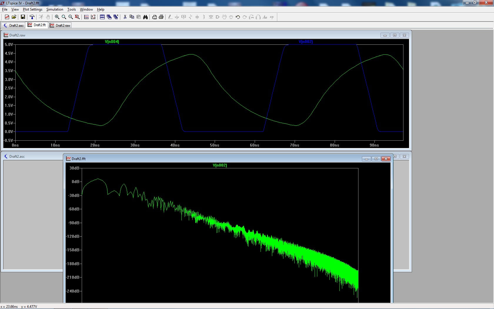

Na 20 MHz se dostaneš s RC hodnotami v oscilátoru např. 220 a 33p. Pro zobrazení FFT je dobré simulovat jen pár period z času, když už se průběh ustálil. Například:
Stop Time: 2u
Time to Start Saving Data: 1.9u
Tak se do grafu vejdou dvě periody 20 MHz. Ideálně má být začátek průběhu v grafu na stejném napětí jako jeho konec. Kdyť to tak nevyjde, tak se musí přizpůsobit ty časy. A až potom spustit FFT.

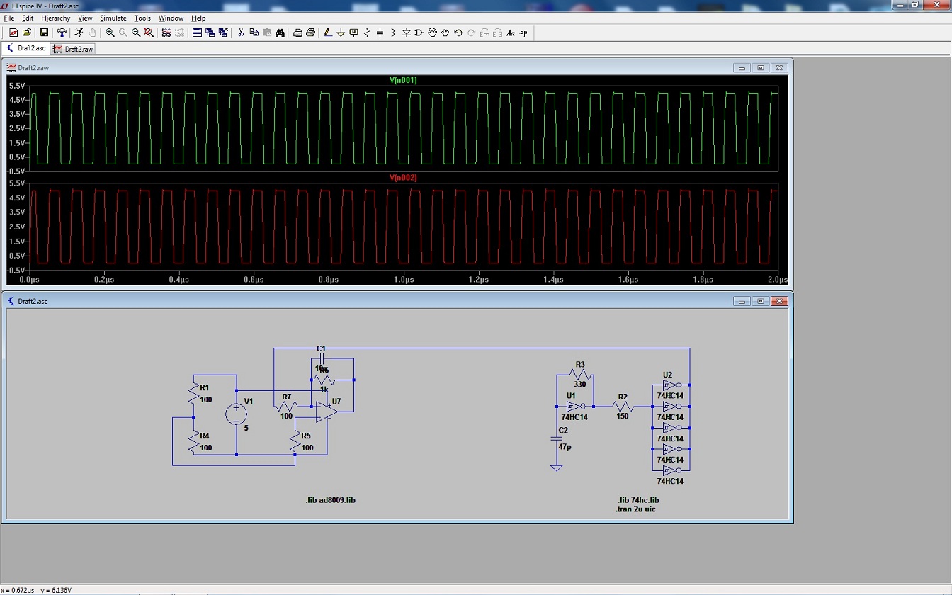

Takto by to malo byt? Lebo aj tak mi to ukazuje nejake blbosti

Bernard
Založen: May 27, 2005
Příspěvky: 3655
PříspěvekZaslal: so leden 17 2015, 19:10    Předmět: Citovat
Jo, takto to bývá. V(n002) je ten lichoběžník, ten má bohatší spektrum. Nejvyšší vrchol je základní harmonická a další vrcholky jsou harmoniky. Že to není čarové spektrum, to asi dělá matematika toho FFT. Hlouběji jsem nebádal.

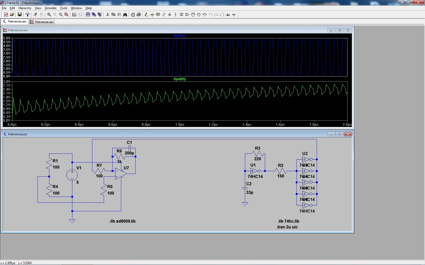

Jaaaaj ja som to blbo meral ten trojuholnikovy signal bol zo vstupu hradla 74hc14 na vystupe OZ n002 je toto :
Takze to nefunguje Cry

Bernard
Příspěvky: 3655
PříspěvekZaslal: so leden 17 2015, 22:11    Předmět: Citovat
Máš ale pozměněné schéma, chybí zem na (-) zdroje a operáku, a R4 máš v zkratě.
Je lepší si pojmenovat spoje, na kterých chceš měřit, to jméno se potom ukáže na grafech místo čísla.
miror
Založen: Sep 14, 2006
Příspěvky: 324
PříspěvekZaslal: so leden 17 2015, 22:29    Předmět: Citovat

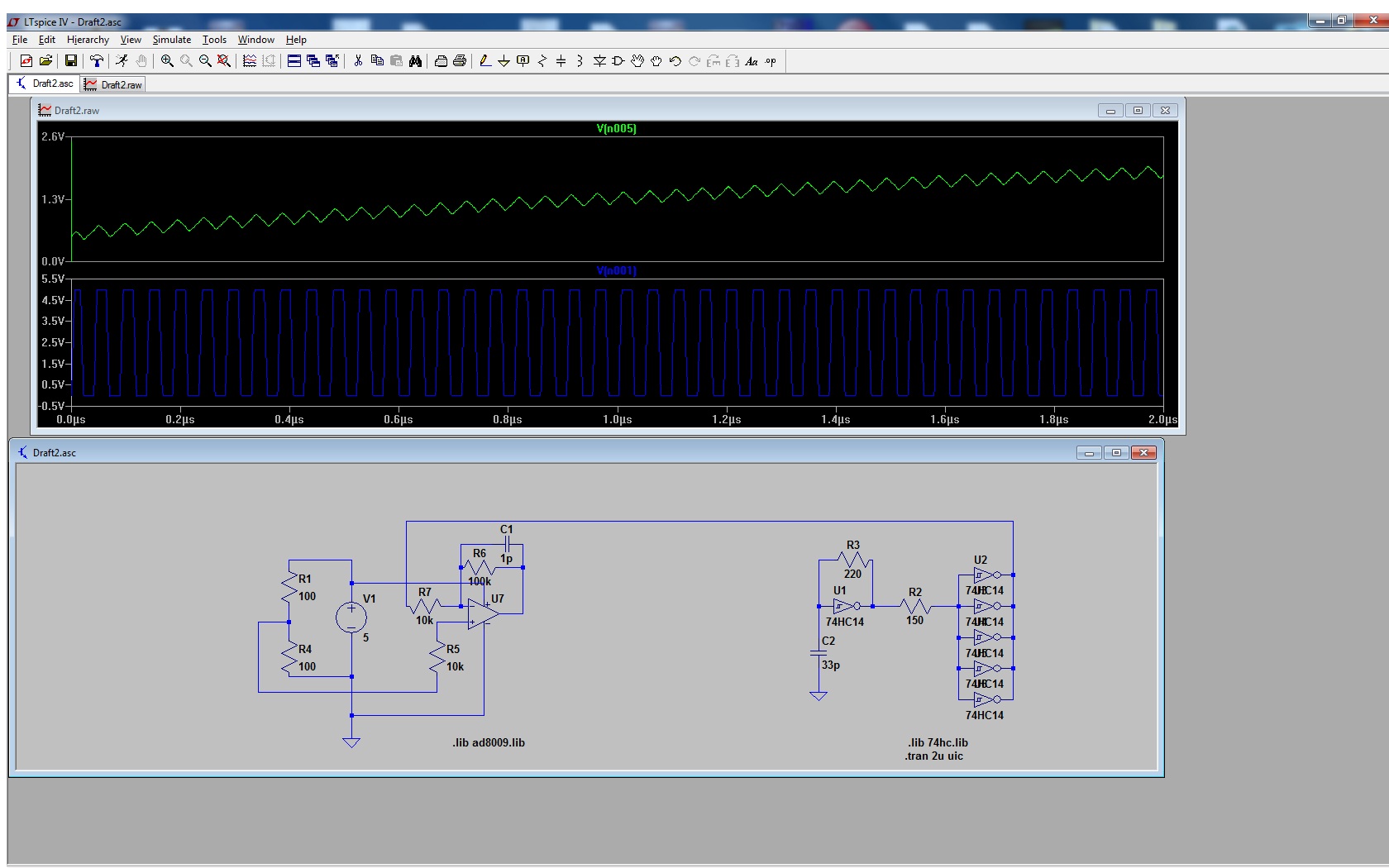

Musel som upravit odpor R7, R5, R6, lebo bol skreslovany signal zo 74hc14.
Ale aj tak sa nic nezmenilo.Teraz je tam toto ide to niekam do .....

Bernard
Příspěvky: 3655
PříspěvekZaslal: so leden 17 2015, 23:23    Předmět: Citovat

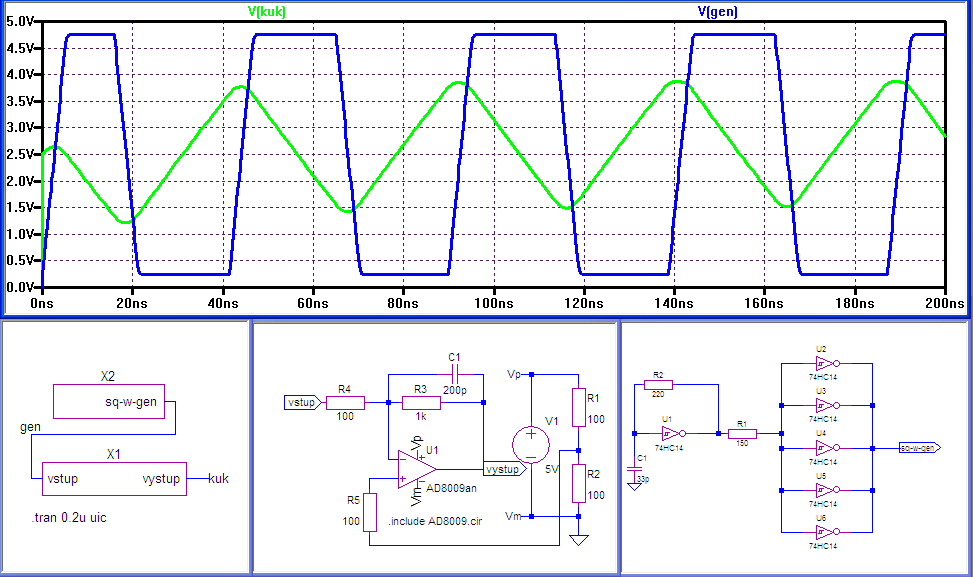

Chyba byla asi jinde. R6 bych nechal na 1K a R5,R7 na 100 Ω. C1 na 200 pF, níž poroste zkreslení. Nikdy nedostaneš špicatý trojúhelník z lichoběžníkového buzení.

miror
Příspěvky: 324
PříspěvekZaslal: ne leden 18 2015, 10:28    Předmět: Citovat
Ako to ze pri tom istom zapojeni to tebe vykresluje takmer dokonaly trojuholnik a mne takyto divny:
 Soubor:  LTspice.jpg

Bernard
Příspěvky: 3655
PříspěvekZaslal: ne leden 18 2015, 11:57    Předmět: Citovat
Tobě to místo integrace spíš derivuje. Možná je to chyba propojení modelu se symbolem.
V té knihovně ad8009.lib vyhledej řádek, který začíná .SUBCKT AD8009, nad ním bývá uvedeno přiřazení vývodů.

V tomto pořadí musí mít i symbol očíslované piny. Tak si prověř, jestli to navzájem sedí.
Taky může být chyba v modelu. Já mám stáhnutý z Analog Devices. A symbol jsem použil opamp2.asy ze simulátoru.

PříspěvekZaslal: ne leden 18 2015, 12:29    Předmět: Citovat

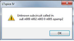

tie piny mam tak isto ako ty,len mne nejde pouzit opamp2 treba tam dopisat nejake hodnoty inak mi to pise chybu ja som pouzil ten universal opamp2

Bernard
Příspěvky: 3655
PříspěvekZaslal: ne leden 18 2015, 13:08    Předmět: Citovat

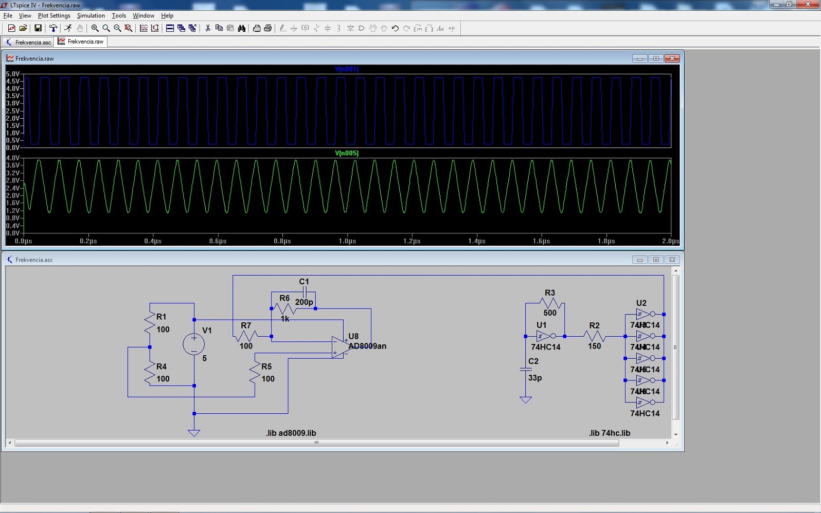

Použij opamp2, klikni naň pravým, a do editačného okna dopiš k atributu "Value" přesně to označení operáku, jaké máš v knihovně v řádku .SUBCKT, a ještě křížek do slupce "Vis.", abys ten typ viděl na schemátku.
miror
Příspěvky: 324
PříspěvekZaslal: ne leden 18 2015, 13:39    Předmět: Citovat
Super uz to ide diky moc za pomoc a za cas Number one .Uvidim ako to pojde v skutocnosti.
 Soubor:  LTspice.jpg
