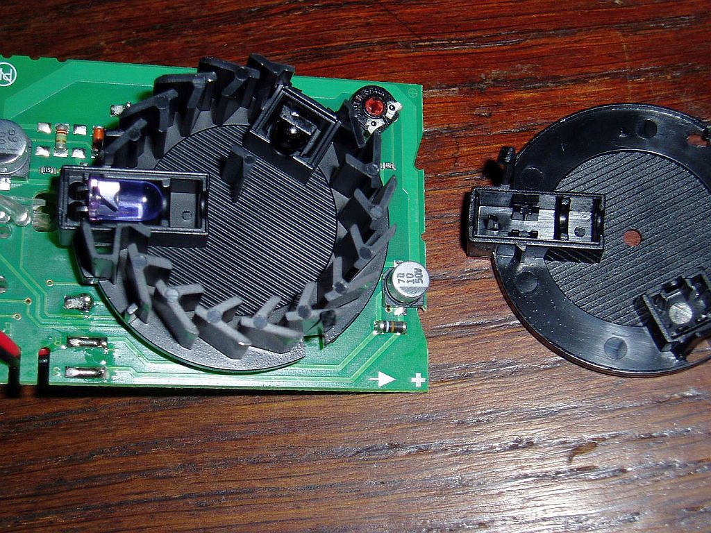

Detektor spouští poplach v nahodilých intervalech. Při ceně 500 Kč se mi moc nechce na tom dělat základní výzkum. V plastové krabici je destička s elektronikou a čidlo, LED a fotodioda, která je "za rohem" a nevidí na LED, světlo se k ní dostane jen rozptylem na částicích kouře (nebo prachu). Pod čidlem je nějaký šváb v SMD, na destičce je trimr pro nastavení, asi citlivosti.
Nemáte s tím někdo nějaké zkušenosti?

jednou jsem se setkal s podobným problémem u detektoru kouře s LED uvnitř . . .
závada byla nakonec zcela prozaická . . . , uvnitř se usídlil malinkatý pavouček, nedělal pavučiny, asi se živil nějakými roztoči, nebo čím . . .
a když se prošel uvnitř, způsobil poplach.
Vyřešilo se to zakoupením nového čidla, ti roztoči co na ně chodil byli uvnitř všude a byli tam jako takový šedivý povlak v rozích . . .

Tohle vypadá čistě, taky je to asi zánovní. Ale je fakt, že při pohledu lupou na pájení mají skoro všechny spoje takovou zvláštní našedlou matnou strukturu, takovou tu europrašivinu po bezolovnaté pájce. Tak nevím.

tady se to zdá čisté, to co jsem měl v rukách mělo uvnitř šedý povlak a nejvíc proti LEDce . . .
