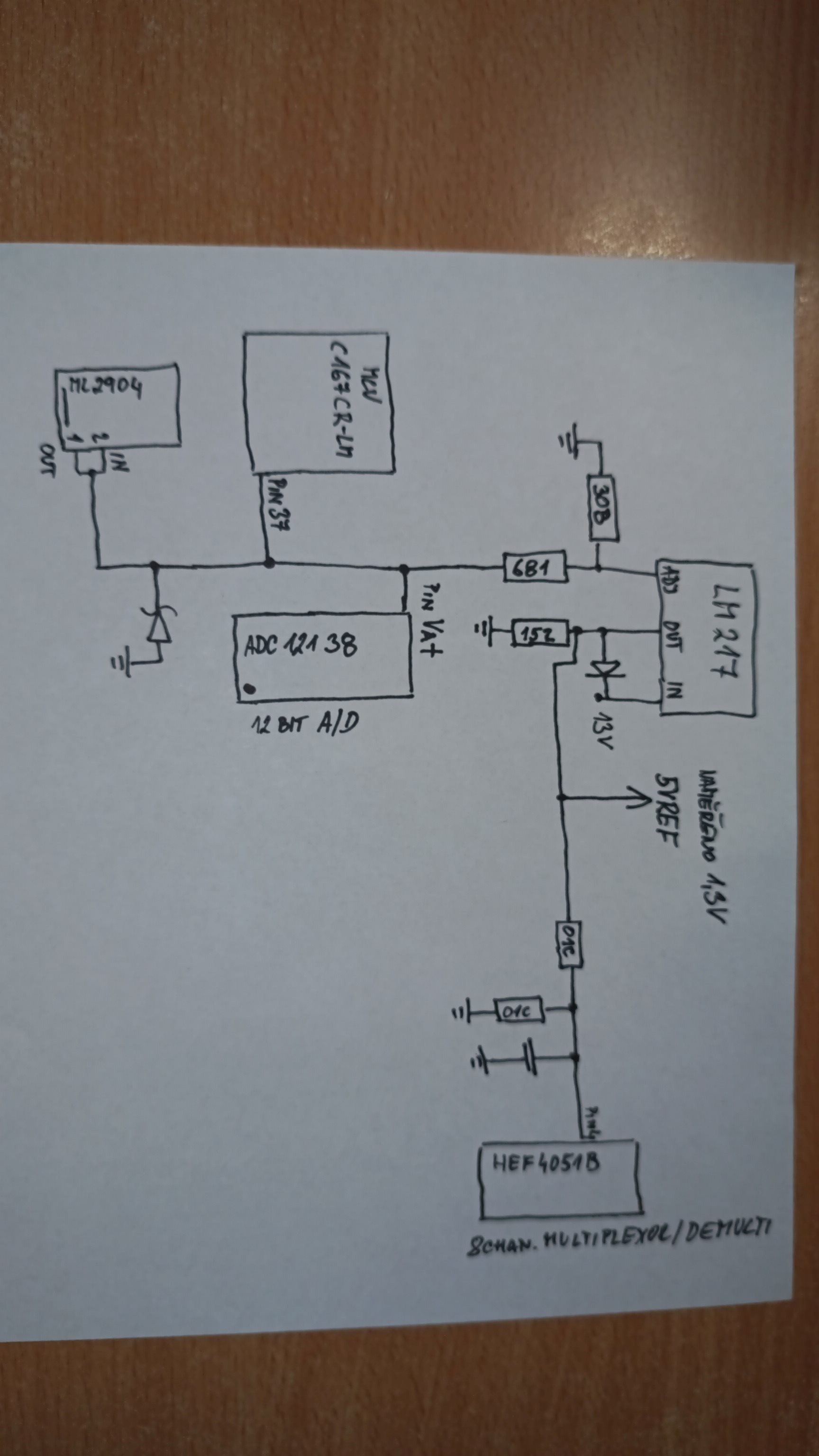

Čau,
Mám na stole řídící jednotku, která je spojena s joystikem. Joystick je napájen skrze pin 5VREF na kterém by mělo být 5V. 5V je zabezpečen skrze obvod LM217 a dle schématu v příloze. Obvod ze sebe nevytlačí více než 1.3V. Když jsem ho zkoušel zapojit dle datasheetu tak aby na výstupu měl 5V, tj zapojit přes odporový dělič, LM217 fungoval bezchybně. Nenapadá mě, kde jinde hledat chybu. Odpory a kondy ze schématu proměřeny, vše ok.

PříspěvekZaslal: ne září 14 2025, 9:38    Předmět: Citovat
mas to dobre obkreslene ? Pin ADJ by mal byť v zpätnej väzbe, podla coho LM vie ako regulovat? Ake napetie je na pine ADJ , 1,2V cca ?

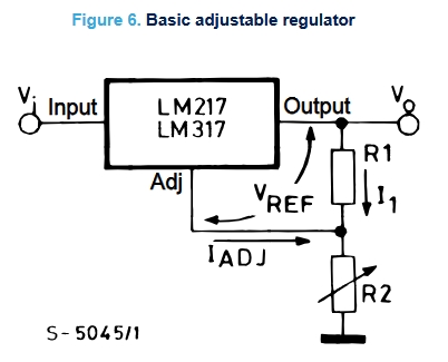

PříspěvekZaslal: ne září 14 2025, 9:39    Předmět: Citovat
Jak asi bude fungovat, když nemáš info z Out pro řízení interního tranzistoru. nemělo by to náhodou být zapojeno jako níže.
Navíc by mu slušelo nějaké blokování keramikou, aby se nerozkmital.

PříspěvekZaslal: ne září 14 2025, 9:55    Předmět: Citovat
Třeba zpětnou vazbu dělá ten operák ML2904, vypadá zapojený jako sledovač. To by ale chtělo dokreslit víc součástek kolem něj.

PříspěvekZaslal: ne září 14 2025, 10:04    Předmět: Citovat
no právě proto mi to nedává smysl. Na pinu ADj je nulové napětí, mezi OUT a ADJ je 1,2V.
Úroveň z OUT jde přes multiplexor, není možný že právě on dává backround a řízení je provedeno MCU nebo ML2904?
Také zvláštní je to, že diag ukazuje na tomto pinu 10V přitom je tam 1,3V. Taktéž je zobrazena chybová hláška " vyšší napětí než 5V".
Takže je dost dobře možné, že je poškozený obvod pro snímání jednotlivých úrovní napětí v ECU. Tím také může docházet k vadnému řízení ML217
Příspěvky: 3816
PříspěvekZaslal: ne září 14 2025, 10:13    Předmět: Citovat
To snímání jednotlivých napětí by mohlo jít přes ten multiplexer. U jiných napětí to chybu / překročení nehlásí?
Edit: Není přerušený ten odpor 01C na zem na vstupu multiplexeru? Na vstupu multiplexeru by teď mělo být 0,6V, jestli je tam taky 1,3V, je ten odpor přerušený.

PříspěvekZaslal: ne září 14 2025, 10:26    Předmět: Citovat
Voči čomu meriaš? Keď je na ADJ 0V, vystup by mal isť naplno, nie?
Nejaký problem s kostrou, možno ako píše lesana

PříspěvekZaslal: ne září 14 2025, 10:32    Předmět: Citovat
an celkové napětí 28 místo 14 a 10V místo 5V. Takže dvojnásobky.
Příspěvky: 3816
PříspěvekZaslal: ne září 14 2025, 10:37    Předmět: Citovat
Tak zkus vyčuchat, jak se ta napětí měří, chyba bude v nějaké společné části, když je to dvojnásobek u všech.

kozejk
Založen: Dec 14, 2020
Příspěvky: 152
PříspěvekZaslal: ne září 14 2025, 10:57    Předmět: Citovat
lesana87 napsal(a):
jj jdu na to. Asi začnu lokalizaci A/D převodníku, taky to může být odporovým děličem, no možností je milion.
Příspěvky: 1569
PříspěvekZaslal: ne září 14 2025, 11:15    Předmět: Citovat
Očividně by mělo být spojené napájení CPU s výstupem LM217. Jestli tam není nějaký jiný stabilizátor. Vzal bych si pořádnou lupu a hledal přerušený a schovaný prokov nebo studeňák pod nějakou SMD součástkou.
Pokud takhle LM217 odpadne odpor z výstupu, tak bude dávat 1,2V + nějaký úbytek na odporu mezi ADJ a GND.

PříspěvekZaslal: ne září 14 2025, 11:26    Předmět: Citovat
HF_Tech napsal(a):
nevím jestli se chápeme, LM217 zabezpečuje napájení externího zařízení. Kromě tohoto výstupu vše běží. Nevidím důvod aby výstup z LM byl spojen s napájením CPU. Pokud by LM byl nastaven skrze ADJ a OUT za použití odporů, našel bych na desce odpory s nimiž bych výstupní napětí 5 V nastavil. Ty tam ale nejsou, takže se domnívám, že nastavení LM probíhá jinak.
Každopádně je priorita zjistit, proč MCU má špatné údaje o napětí baterie a výstupu 5Vref. To je podle mě příčina.
