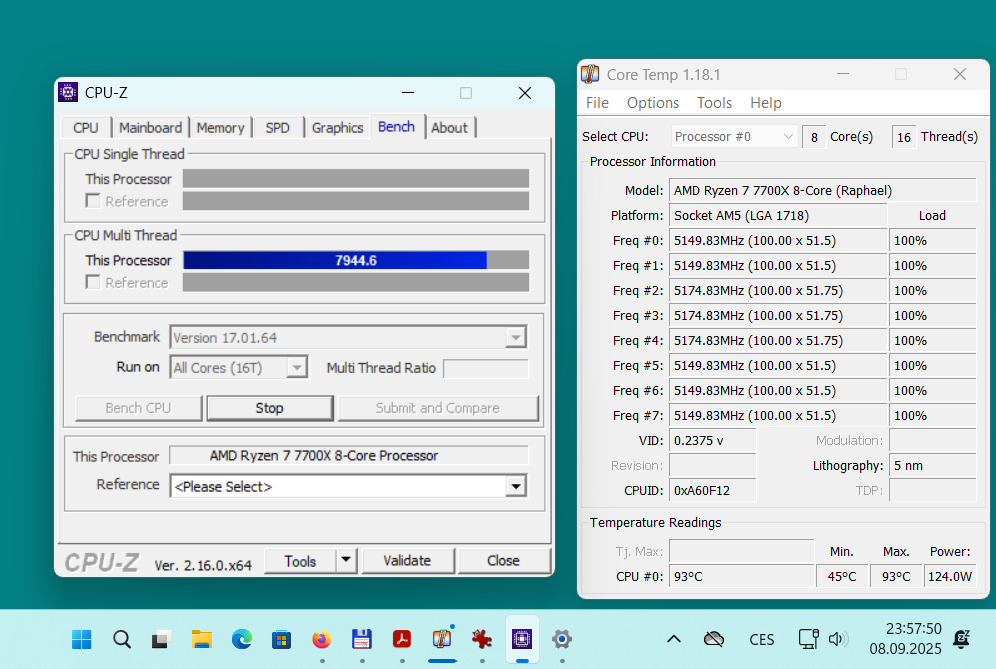

PříspěvekZaslal: po září 08 2025, 23:20    Předmět: Citovat
Hydrawerk napsal(a):
Už je PC doma.
PC byl zakoupen koncem března roku dva tisíce čtyři.
Konečně jsem provedl zátěžovej test. Viz příloha. Teplota procesoru dosahuje cca 93°C při zatížení 100%. Není to nějak moc?? Výrobce uvádí maximální provozní teplotu 95°C.
https://www.amd.com/en/products/processors/desktops/ryzen/7000-series/amd-ryzen-7-7700x.html
Mělo by smysl, abych si koupil lepší chladič?? Momentálně je tam https://www.mironet.cz/endorfy-fera-5-dual-fan-chladic-cpu-2x120-mm-1800-rpm-220w-tdp-4-heatpipes-pwm-pro-intel-amd+dp563580/
Má dva 12cm větráky. Bohužel jenom 4 heatpipes. Prej má uchladit 120W.
Bude líp chladit třeba tento model?? https://www.mironet.cz/alpenfohn-brocken-4-max-chladic-cpu-2x-120mm-250w-tdp-247-db-1800-rpm-6heatpipes-pro-intel-amd+dp689106/
Má 6 heatpipes.

Příspěvky: 34376
PříspěvekZaslal: út září 09 2025, 1:14    Předmět: Citovat
Potřebuješ to celý přepastit. Rozhodit, starou pastu vymejt, znovu napastit, složit.
Hydrawerk
Založen: Dec 13, 2011
Příspěvky: 8251
Bydliště: Earth
PříspěvekZaslal: út září 09 2025, 16:11    Předmět: Citovat
Takže ten chladič se ti zdá v pohodě, zbavovat se ho nemusím a mělo by stačit nanést novou teplovodnou pastu, jo?

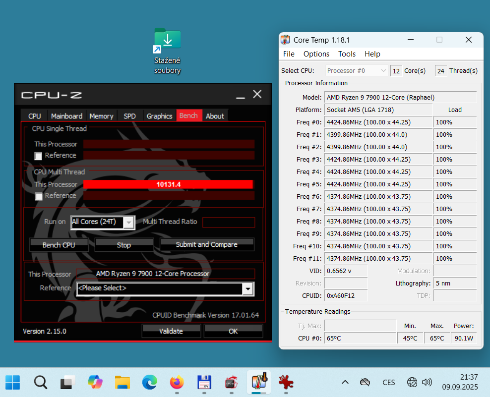

PříspěvekZaslal: so září 13 2025, 17:20    Předmět: Citovat
Osoba blízká má novej PC od srpna 2025. Tam se chladí procesor výrazně lépe i když má jenom boxovaný chladič AMD Wraith Prism s jediným 9cm větrákem. Je tam asi AMD RYZEN 9 7900 @ 3.7GHz, kterej dosahuje příkonu jenom cca 90W. Při plném zatížení teplota nepřeleze 65°C.

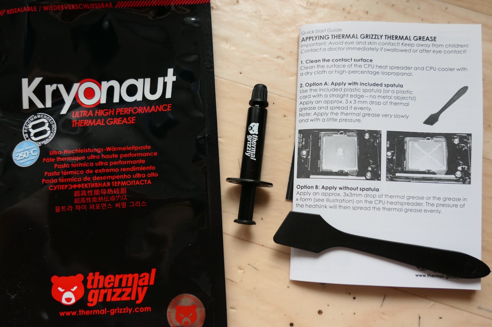

PříspěvekZaslal: so září 13 2025, 17:27    Předmět: Citovat
Je na čase přepastovat můj procesor... Tahle pasta by mohla stačit.

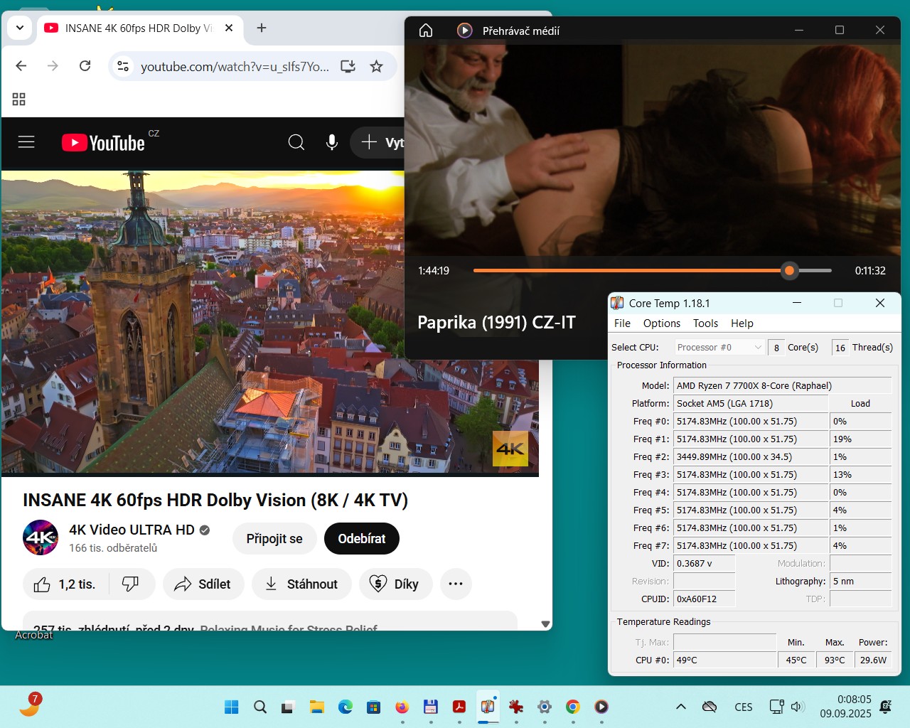

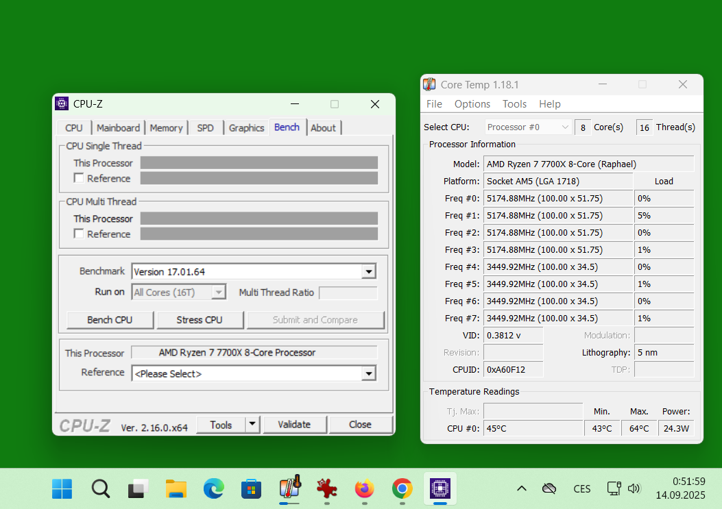

Hydrawerk
Příspěvky: 8251
Bydliště: Earth
PříspěvekZaslal: ne září 14 2025, 0:08    Předmět: Citovat
Pchech, tak jsem přepastoval procesor pastou Kryonaut a chová se to skoro stejně. Při zatížení 100% teplota vyleze na 90°C. Snad vyleze o něco pomaleji. Myslím, že můj chladič Endorfy Fera 5 nemá moc povedené teplovodné trubičky. Nějak blbě přenášejí teplo. Na omak jsou velice vlažné i při zatížení 100%. Asi jdu pomalu vybírat novej chladič. Máte nějaký oblíbený?
