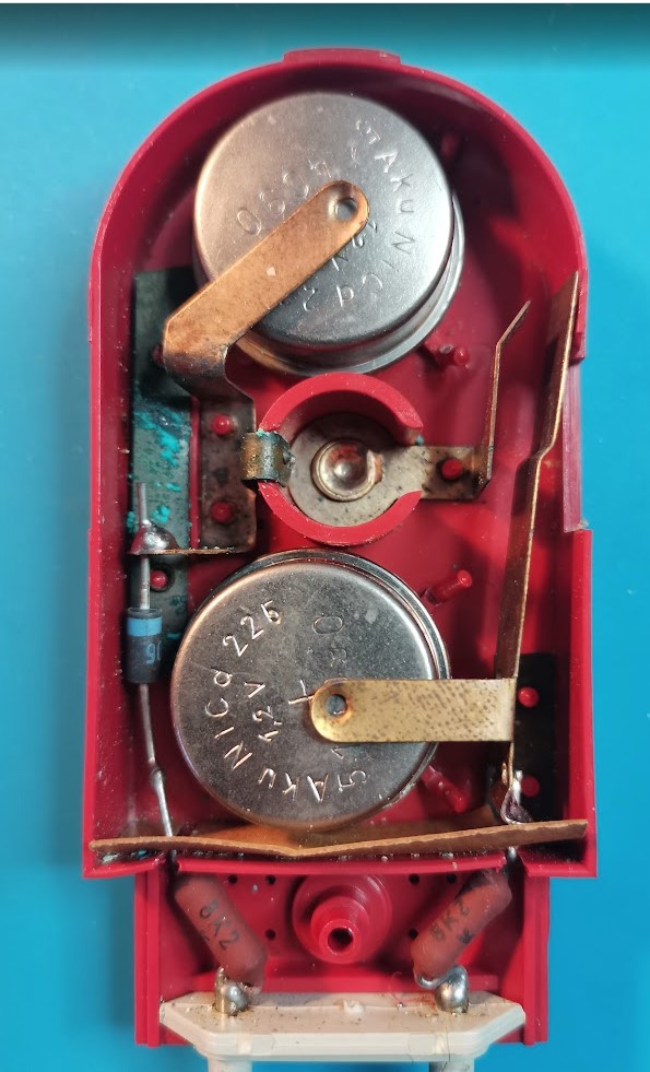

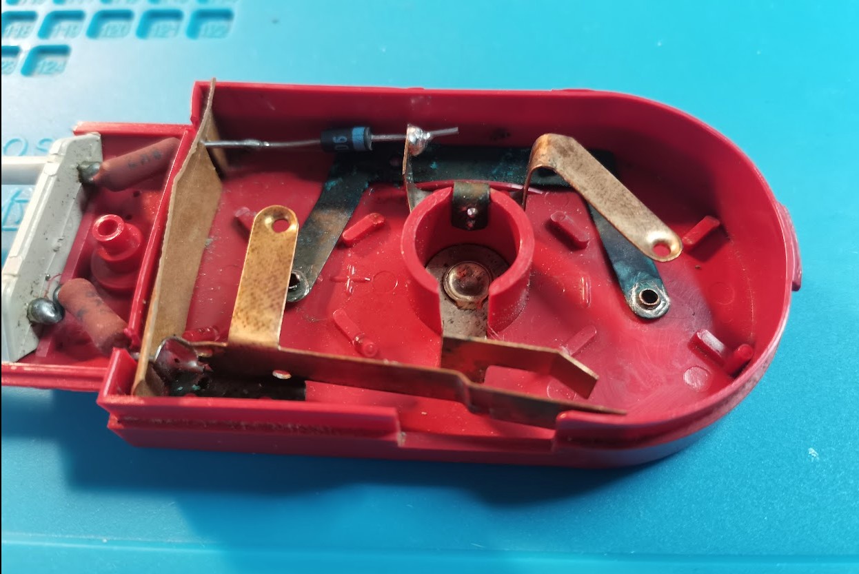

Neměl by k tomuto někdo více informací? Svítilna od výrobce Mechanika Praha, uvnitř socialistický minimalismus, za který by se nemusel stydět současný PRC. Nabíjení dvou NiCd 1,2V přes rezistor 8K2 a diodu z tehdejších 220V, toť vše. Žárovka 2,2V, 0,18A.

To není žádný "socialistický minimalismus", jen tvoje neznalost. Jaké další informace bys potřeboval? Vše je dáno právě jednoduchostí zapojení.
Krom toho - na první fotce máš spodní akumulátor vložený obráceně.
Se socialismem to má společné jen to, že oblibu podobných výrobků způsobily problémy v zásobování trhu bateriemi a články, hlavně tužkovými.

ano, spodní byla obráceně, vyfotil jsem tak, jak jsem to otevřel Smile Každopádně všem moc děkuji, především Achab, za informace.
