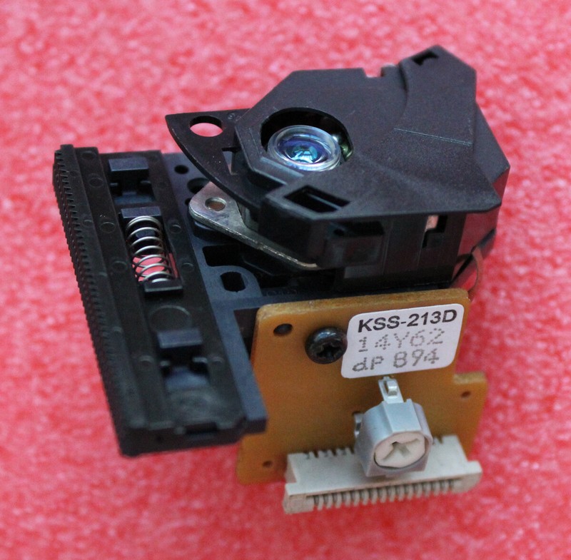

Dostala sa mi do ruk mikroveza Sony HCD-GP7, ze necita CD. Bola cela totalne zasrata prachom, zvonku aj vnutri. Musel som to kompletne vycistit. Jedna gumicka v kazetaku roztecena (druha OK - plocha), dalsia na sufliku CD uz zacinala tiect.
Cakal som, ze optika bude zrela na vymenu - ale objavil som tam KSS-213D. Ma kryt, ktory sa v nulovej polohe zatvori a chrani vnutro pred prachom. Vedel som, ze to existuje, ale nikdy nevidel.
Pod krytom sosovka uplne cista Shocked Tak som to na skusku zlozil - CD cita uplne bez problemov, aj CD-RW s MP3.
 Velikost:  133.23 kB
 Zobrazeno:  21 krát

V mladších kusoch po r 2000 bezna Smile mal som ju aj v jednej mikro Aiwe, tatko ju ma vo vezi z r 2001, myslim ze som ju snad nikdy necistil, funguje doteraz:)

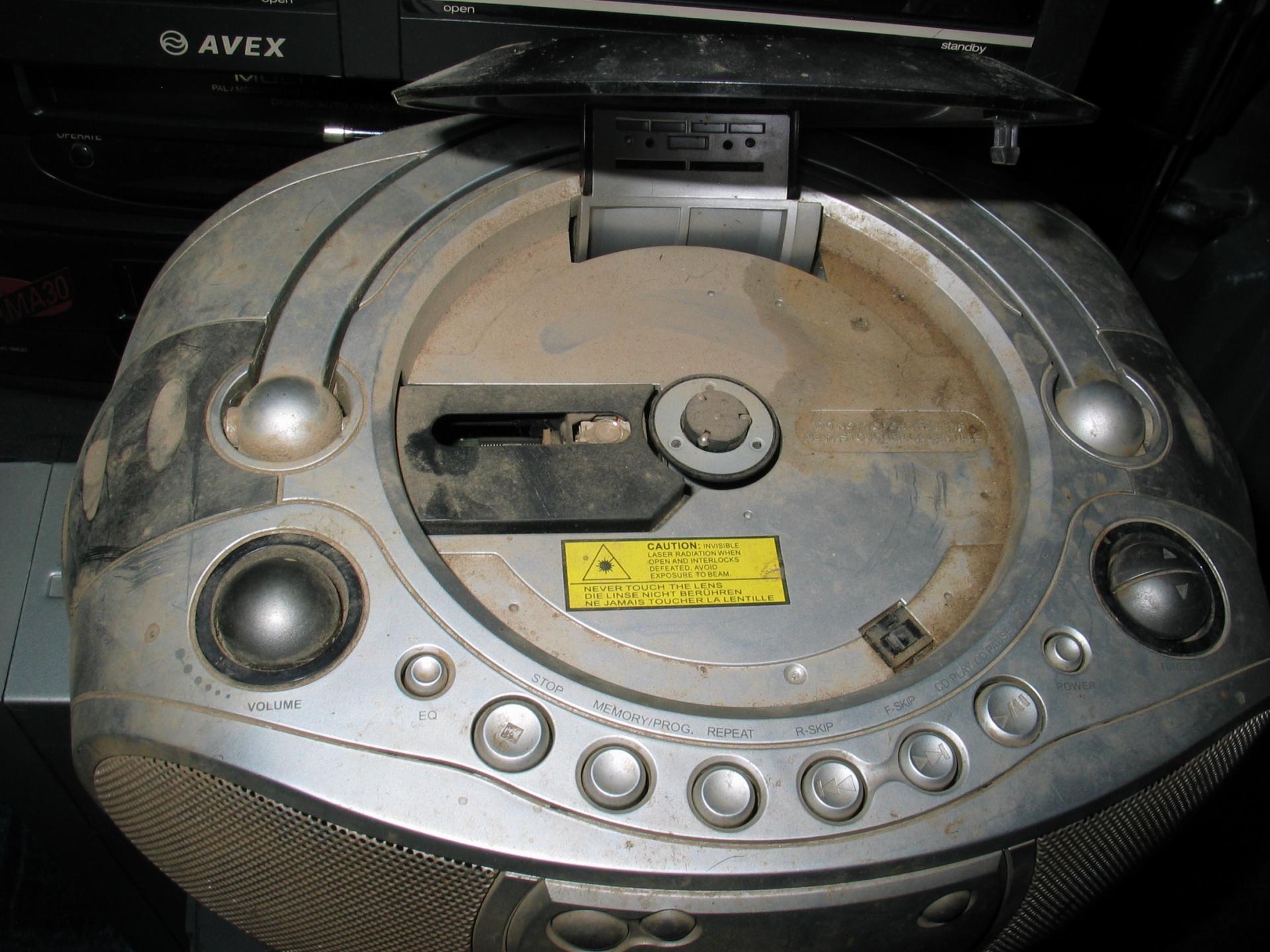

Toto som dnes dostal Shocked Tu optika dopadla omnoho horsie.
 Velikost:  277.01 kB
 Zobrazeno:  32 krát

Ah fuj... Zednicky kazetak...

Ja som v novších vežiach pozoroval nejakú lepšiu verziu KSS-213B. Pod pohyblivou optikou mala ešte nalepené sklíčko, takže prach sa nedostal dnu. Stačilo vyčistiť toto sklíčko. Staršie verzie toto sklíčko nemali, tam sa pri čistení musel kúsok vaty napustenej v ipe nastrkať pinzetou dovnútra na zrkadlo, aby sa vyčistilo.
Ten kryt nieje úplne prachuvzdorný, už som čistil optiku s takouto krytkou kde bola optika totálne zaprášená. Jemný prach to nezadrží, možno iba ten hrubý textilný.
