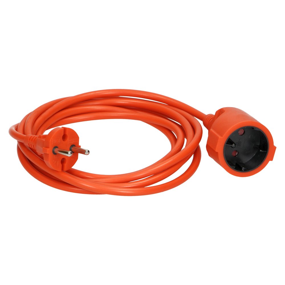

Jenomže takovou prodlužku koupíš i u nás v kdejakým šopu Bédi trávníčka a podobnejch. Má dvojitou izolaci s vnějším pláštěm ze silikonovýho kaučuku a je u ní poznámka, že je určená jen pro přístroje třídy II. A na základě toho je možný ji u nás prodávat, protože má prohlášení o shodě právě pro tu třídu II.
Příspěvky: 36490
PříspěvekZaslal: st září 03 2025, 13:55    Předmět: Citovat
Tie, co sa u nas legalne predavaju, maju namiesto kolika kus plastu tvarovany tak, aby sa tam nedala pripojit vidlica s PE. Je to urcene hlavne na elektricke zahradne naradie.

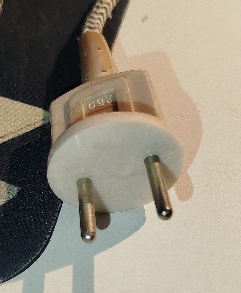

PříspěvekZaslal: st září 03 2025, 20:14    Předmět: Citovat
@rnbw
Určeno pro Halič a Bukovinu.
Zastrkují se do ní takovéto vidlice.
 Velikost:  258.92 kB
 Zobrazeno:  5 krát
Příspěvky: 34379
PříspěvekZaslal: čt září 04 2025, 1:22    Předmět: Citovat
Takový vidlice jsou třeba i v Zemi, Kde Už Včera Sežrali Všecko, i To, Co Si Měli Ponechat na Zejtra. Soustava IT 3x127/220V... zrovna takovou koncovku měl kabel na ruSSáckým "uťugu"...

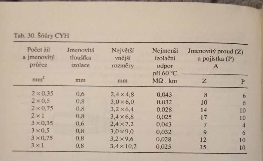

Příspěvky: 5619
PříspěvekZaslal: čt září 11 2025, 22:50    Předmět: Citovat
biela dvojlinka podľa knihy Elektrotechnická příručka 1985, D. Sládek a kol., STNL-Alfa, 04-510-85
 Velikost:  59.93 kB
 Zobrazeno:  17 krát
 Velikost:  48.9 kB
 Zobrazeno:  12 krát
