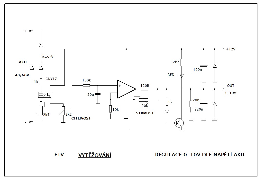

Vyštrachal jsem regulátor 230/5A, triak, regulace 0-10V. Ten napájí 1kW spirálu v bojleru. A vlastní převodník vyšel úplně primitivně. Nelinearita optočlenu je tu spíš výhodou. Jak to reguluje: U batt - U výst 50-0,17, 51-0,8, 52-1,96, 53-4,3, 54-7,3, 55-8,3. Lze to různě posunovat.
