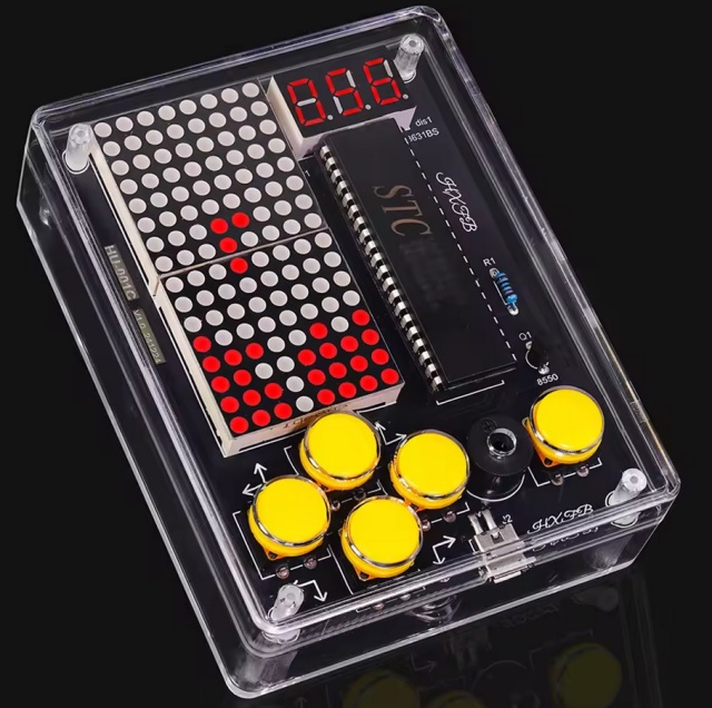

Pokoušel jsem se najít (neúspěšně), nějaký kompletní návod (včetně programu pro mcu) ke stavbě něčeho takového. Chci to jako alespoň trochu praktickou konstrukci pro děti. Nevíte prosím něčem podobném? V archivu AR/PE jsem podobnou věc nenašel.

no prodává se to na ebay jako výrobek (stavebnice ) tak nevím zda to bude formou postav doma někde k sehnání
https://www.ebay.com/itm/204291482859?
https://www.ebay.com/itm/114944752600?
https://www.ebay.com/itm/286435880905? tady je aspoň blokové schéma

o tomhle vím, nemusí to byt zcela totožné, ale něco na ten způsob, a aby k tomu byla kompletní dokumentace k realizaci

Wolf70 napsal(a):
A čo by si k tej schéme ešte chcel? Vnútorné zapojenie displejov a procesora? Tá schéma je kompletná. Podrobnejšia snáď už ani byť nemôže.

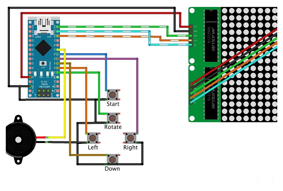

Tak tohle mě opravdu zaujalo. Hlavně tím, že je tam použit můj oblíbený, starý, dobrý 8051 a ještě k tomu v THT. Byť v nadupané jednocyklové podobě. Ale chviličku jsem pátral a nikde jsem ho u nás v prodeji nenašel. Nicméně by se asi dal použít běžně dostupný 8052 kompatibilní MCU 89LP51RD2 (ED2) s 64KB Flash, který se dá také přepnout do rychlého režimu a také má pohodlné sériové programování díky vestavěnému bootloaderu. Má méně využitelných GPIO, ale to by se dalo řešit hotovými moduly s MAX7219 za pár korun. Jsou kaskádovatelné.
Tetris jsem zatím nikdy neprogramoval, ačkoliv jsem si kdysi udělal jeho teoretickou přípravu pro svou "herní konzoli" s 89S52 a TV kartou z TTL obvodů.
Ale jestli to chceš mít rychle i se zdrojákem programu, proč to neudělat s Arduinem (NANO) a těmi moduly s MAX7219? Stačí dát do vyhledávače "Arduino LED tetris tutorial" a máš toho tuny. Třeba zde je tutoriál i se zdrojákem ke stažení. Sice tam není počitadlo skóre, ale pinů zbyde dost a nebude problém jej doplnit. Například zase jako hotový modul.

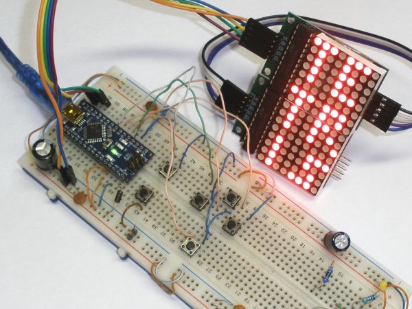

PříspěvekZaslal: st září 10 2025, 10:58    Předmět: Citovat
Vyzkoušel jsem ten Arduino Tetris z odkazu v mém předešlém příspěvku. Drátování na breadboardu nezabralo ani 10 minut. Akorát jsem neměl repráček, tak je to bez zvuku. Funguje to a je to hratelné. Ale je to trochu tupé na tlačítka. Ono se není čemu divit, když se podíváte do zdrojáku na ty šílené podmínkové konstrukce s několika vnořenými IFy. Chtělo by to trochu pročistit a bylo by to super.

PříspěvekZaslal: st září 10 2025, 17:45    Předmět: Citovat
Tak beru zpět. Není to hratelné. Už se mi sice podařilo odstranit největší zvěrstva a je to lepší, ale ještě to pořád není ono. Musím se ještě zbavit několika "tvrdých delayů" a pak to snad hratelné bude.
