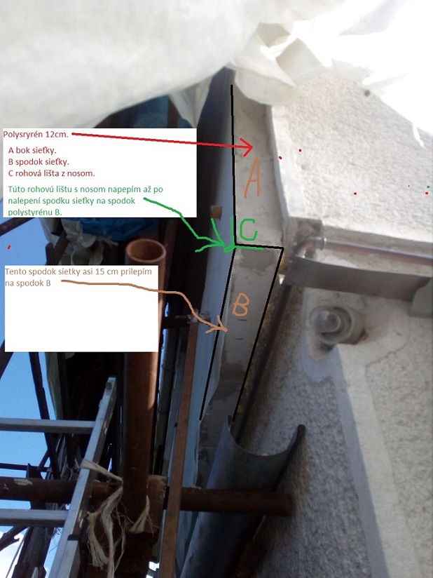

Mam dalsi dotaz:Na zateplenej stene horheho podlazia domu ( dolne sa zateplovat bebude) potrebujem neako ukoncit spodok polystyrenu ohladom stekajucej vody!Pytal som sa viacerych,mali rozne navrhy,ale tento na obr.s pouzitim rohovej plastovej listy z tzv. NOSOM by asi bol cenovo dostacujuci. Mate nieco lepsie coby sa hodilo. Po pprilepeni rohovej listy s nosom ,budem davat vapenocementovu omietku asi 8mm! dik
spodok domu je betonova tvarnica 45 cm s dierami,tam je skoda vyhadzovat vela penazi,tolko na vysvetlenie.Hore je studena tehla a tam sa vykuruju skoro vsetky miestnosti ked je nad -10.
Bok polystyrenu je neni dokonceny,spoji sa z druhov stenov!
