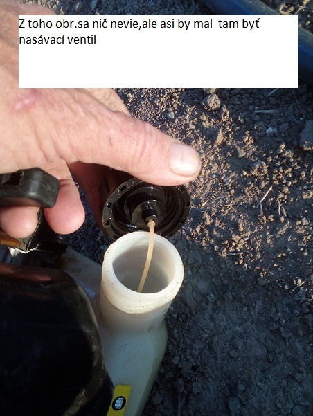

Mňa to len tak napadlo (v súvislosti s tým podtlakom v nádrži) - lebo stala sa bývalému švagrovi taká vec - na vtedy pomerne novej M-kovej Š105, že sa zalomila "odvetrávacia" hadička nádrže, ktorá bola nejako zmotaná v dutine zadného dekla/kapoty motora a keď natankoval takmer do plna, tak prešiel pár km a motor skapal... ručná páčka palivového čerpadla nekládla takmer žiadny odpor.. a zátka nádrže sa ani nedala ručne odskrutkovať...taký tam bol podtlak!! ...Po "narezaní" odvetrácej hadičky si nádrž cucla vzduch (aj zátka už sa dala ručne uvolniť) a čerpadlo už fungovalo normálne... samozrejme, že sme hadičku vymenili za nejakú "hrubostennejšiu", aby sa jav nezopakoval... Tá pôvodná bola nejaká moc mäkká...v každom ohybe sa "prelomila" tak, že v podstate neprepustila ani vzduch.. Už sa nepamätám, či bol na konci aj nejaký spätný ventil, ktorý by zabránil vytekaniu benzínu pri prevrátení vozidla, ale to nie je v tomto prípade asi podstatné....
To že sa vracia - v tomto prípade (nepoznám presne ten systém) - "prepadom" späť do nádrže nejaká časť prebytočného paliva nebude určite stačiť na vyrovnanie tlakov pri "uzavretej" sústave... nejaké množstvo paliva sa predsa spáli...A úbytok paliva spôsobí podtlak!! A bez pridaného vzduchu do nádržky to bude robiť takéto problémy....

základ pri týchto čínskych mrdkách je nový benzín, nová sviečka až potom sa laboruje. Ak by tiktak povolil viečko nádrže a naštartoval, namiesto písania polmetrových príspevkov, vedel by hneď, v čom je zakopaný pes.

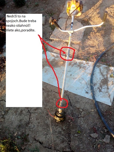

ivan ,to si myslis ,ze ked zhasla,tak som mal hned vediet v com je problem? Na vičku nič ne-vidiet,iba mozem predpokladat,ze tam nasavaci bazmek asi je.Rozobrat tam n ieje čo,iba tak do kurv-iť víčko pri sparaní do neho.Moze byt problem spina v karburatore,lebo filter bol otrhnuty v benzine, a plno ciernej spiny od popraskanej hadicky.Moze byt aj problem ze sa tenkostena hadicka s tazkym filtrom zalomý pri urcitoj polohe nadrzky,igen?Mala by tam byt gumena,hrubostenna hadicka nie tenke črevo!Ked pojdem do varoša budem zhanať,alebo na nete poradte kde je k maní.dik
Vacsi problem je ze nedrzia dva spoje na krovinoreze.nieco vymyslim ako to stiahnut.bolo by to zalepit aj.Domov som prisiel az po 21:30,o 20 hod som este sietkoval polystyren, tak vela toho neviem co s tym je.

doobeda som skratit hadicku asi 5cm ci to pomoze ,ak sa vahov filtra v niektorej polohe nadrzky zalomí . Zapol bez problemu a kosil asi 20 minut. Ziadne problemy neboli,akurat to ma velke otacky,silon sa toci pri volnobehu dost rychlo.Tieto kosacky maju ale vstky velke otacky na volnobeh som si vsimol.Podla coho by to nastavil? Na tere,stihl-ke to nastavim podla manuala,tu neviem.dik Mozno tam bude este neaky problem ,ale zatial OK.Hadicku som dal od oka dlhu.

A ten kus https://www.hsparts.cz/spojovaci-mezikus-pro-cinske-krovinorezy-a-krovinorezy-z-hobbymarketu-s-prumerem-trubky-25-mm/ je dobrý?

Kejky ja mam tiez 25mm ruru dííík.Ci je ten medzikus rozoberatelny neviem.Najlepsie by bolo keby to robili v kuse tu ruru ,nie z dvoch tenkych rur. Samoze tu medzeru co sa stahuje ,aby sa dalo viacej stiahnut rozsirim a stiahnem aj druhym srobom,teraz je to robene na how-no,preto to nic ne-vydrzi!

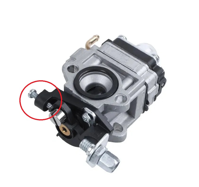

Tie otacky ,co ubrat mierne,vzduch ci zmes.

Na nastavení otáček volnoběhu by tam měl být dorazový šroubek škrtící klapky. Otáčky volnoběhu by měly být nastavené tak, aby odstředivá spojka při volnoběhu nezabírala. Na přesné hodnotě otáček volnoběhu až tak moc nezáleží. Na nastavení směsi bych nesahal, pokud se motor nějak nedusí, nebo se naopak nepřetáčí. A už vůbec na nastavení směsi nesahej pokud s tím nemáš zkušenost.

voľnobeh sa nastavuje skrutkou dorazu škrtiacej klapky, na ostatné skrutky nešahaj. Keby si si otvoril odkaz odomňa v prvej odpovedi, tam to máš. Ale nie...
