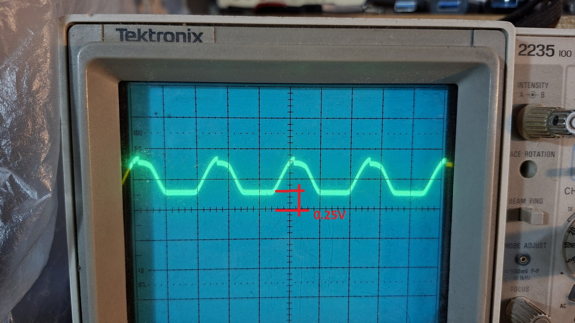

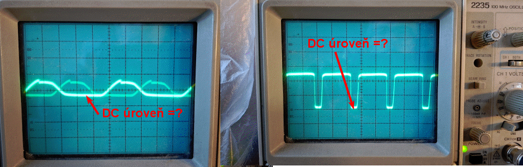

Ty průběhy potvrzují, co jsem psal výše. V této diagnostice je nutné používat DC režim zobrazení. Jinak mají nízkou vypovídající hodnotu.
"Dejte mi pevný bod a pohnu zemí".
I tak to vypadá na chybějící zápornou z.v. do emitoru T1 (jak jsem psal výše).

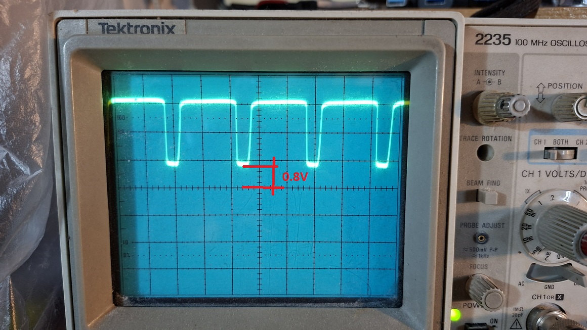

DC meranie:
T1-E: 0.5V/d, 0.2ms/d
T1-C: 1V/d, 0.2ms/d
T1-E

T1-C

Příspěvky: 13620
PříspěvekZaslal: so září 06 2025, 22:45    Předmět: Citovat
Přerušená záporná z.v. z kolektoru T2 do emitoru T1. Už jsem to psal 2x.
V cestě jsou:
C6,R8, kontakty "i" 7-8, C2. Pro krystalovou přenosku.
