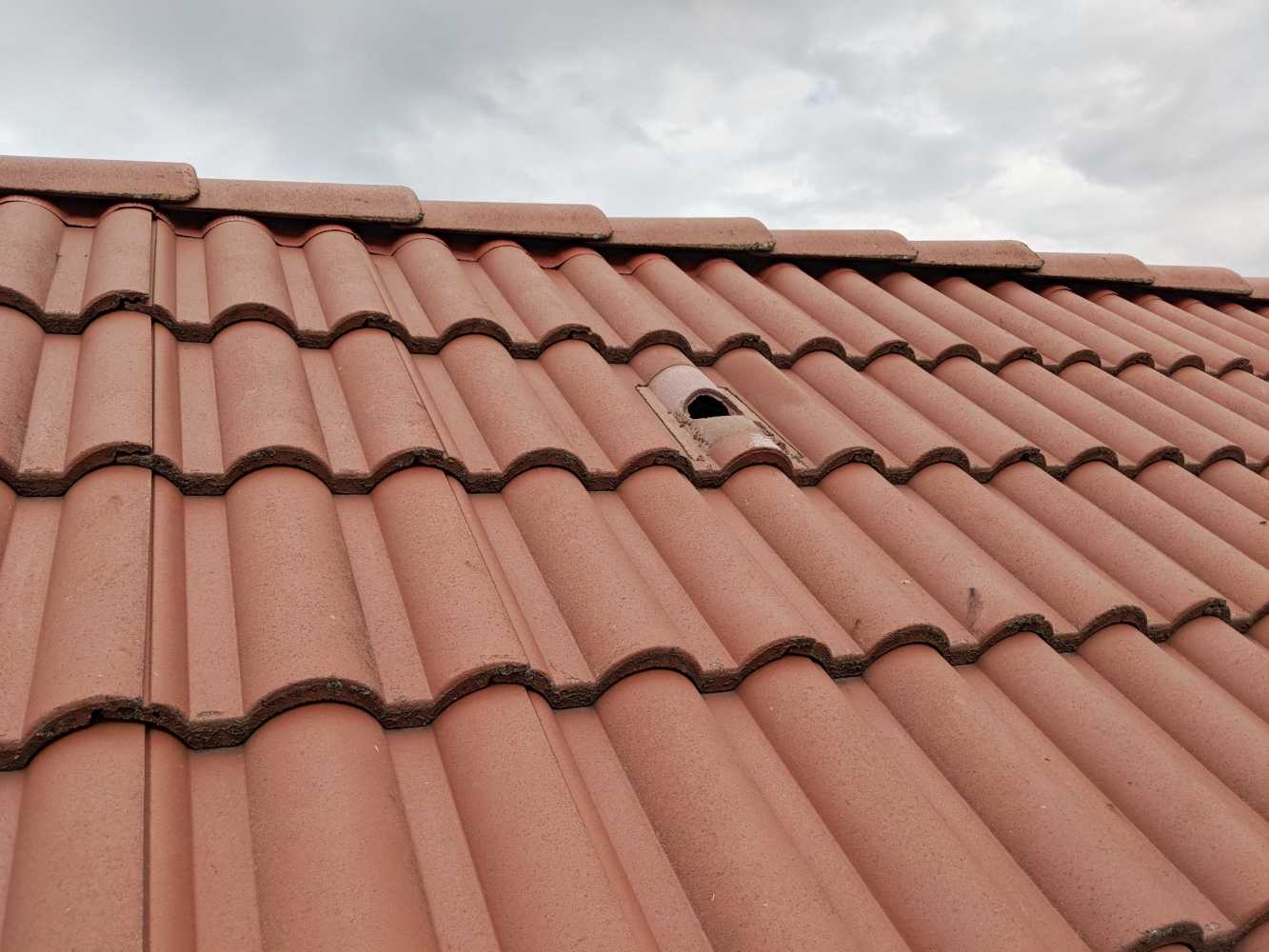

Zdravím všetkých,
toto leto je to už tretia vetracia škridla, ktoré zletela zo strechy. Krytina je asi 10 rokov stará, doteraz nebol problém. Odlepí sa vždý vetrací oblúčik, "základová" zostane samozrejme na streche. Neviem, ako sú tie dva diely spojené, ale na tom kuse čo spadol, som na hrane nevydel žiadne stopy lepeného alebo cementového spoja.
Stretol sa niekto s týmto u zánovnej krytiny? Na googli nič. Bežné chovanie to asi nie je, tak že by vadný výrobok? Všetky tri sa odlepili na slnečnej strane. Našťastie je to zatiaľ bez následkov. Ale asi to bude na výmenu všetkych vetracích a to znamená výdaje.
Vďaka.

PříspěvekZaslal: ne srpen 31 2025, 11:24    Předmět: Citovat
https://www.modrastrecha.sk/forum/strecha/poskodena-odvetravacia-skridla-oprava/

PříspěvekZaslal: ne srpen 31 2025, 11:57    Předmět: Citovat
Vďaka za rýchly odkaz. Zaujímavá diskusia. Keby všetky menil výrobca na svoje náklady, tak by to bolo ideálne. Ak sa nájde faktúra (ja nie som majiteľom strechy). Po tretem prípade je jasné, že to treba vymeniť na celej streche, skôr než to trafí auto alebo niekoho zasiahne.
Po obede sa musím vyštverať až pod hrebeň a vymeniť škridlu s dierou za plnú, než začne znovu pršať. Strecha je zakrytá a plošiny ani háky tam nie sú, takže to bude trochu akrobacie. Odsnunúť pár škridiel a vyliezť po priečkach.

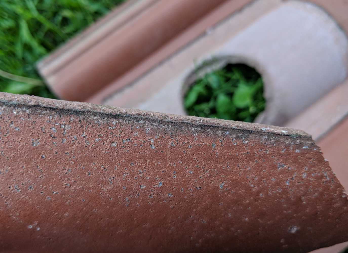

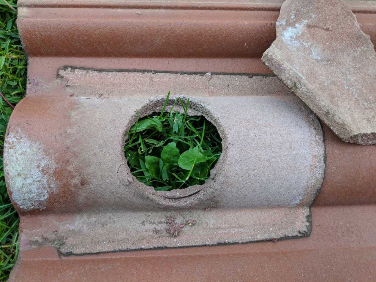

PříspěvekZaslal: ne srpen 31 2025, 18:36    Předmět: Citovat
Spoj oboch dielov je vytvorený (iba) nejakým silikónom.Na oškrab je húževaný, na povrchu škridly drží pevne. Zrejme sa to rozptrhne v objeme samotného lepidla. Neviem, koľko toho silikónového objemu tam bolo pôvodne. Ja vidím iba úzku vrstvu.

PříspěvekZaslal: ne srpen 31 2025, 21:02    Předmět: Citovat
Tak toto je vážne na "zvolávačku" a oznam vo večerných správach. Lepiť toto silikónom, či hocjakým iným lepidlom musel vymyslieť nejaký magor. To snáď ani nemohlo prejsť testovaním. Pošli podnet na obchodnú inšpekciu.

PříspěvekZaslal: pá září 05 2025, 15:10    Předmět: Citovat
Tak zatiaľ ide všetko podľa ideálneho scenára, presne podľa tej diskusie v odkaze. Firma, ktorá dodávala krytinu stále existuje, po telefóne boli hneď ochotní prísť a urobť výmenu. Vyslali človeka, veľmi ústretového, vysvetlil, že výrobca vymení všetky odvetrávacie škridly v pomere 1:3. všetlo včetne práce hradí výrobca krytiny. Veci idú ľahko, keď výrobca ochotne hradí a človek sa nemusí s nikým doťahovať. Toľko pre všeobecnú informáciu. Uvidí sa v priebehu mesiaca, ako do dopadne. Zatiaľ som príjemne prekvapený s ich prístupom.
