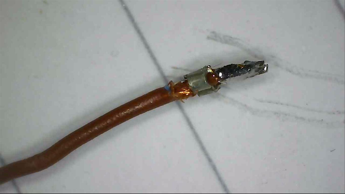

Aha díky, tak že se to nakonec nedořešilo. On ten pin má ještě háček proti vytažení z díry . Já teď měním kabeláž u joystiku z traktoru a je logické proč tam jsou dráty zalisované do koncovky a teprve zaletované , kvůli vibrací a zhutnění licny pájkou. No zřejmě ty konce zafixuji silikonem.

PříspěvekZaslal: pá září 05 2025, 11:52    Předmět: Citovat
takhle to vypadá, jen to má uskřípnutý proti zobáček aby to nevypadávalo PCB

bu2520
Založen: Jul 16, 2007
Příspěvky: 4647
Bydliště: u HK
PříspěvekZaslal: so září 06 2025, 8:40    Předmět: Citovat
to jsem našel, ale těm dutinkám chybí to podstatné a to je ta svěrka na izolaci aby se ta licna v ohybu nelámala.
