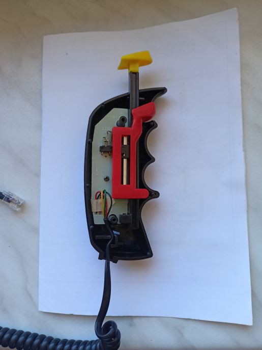

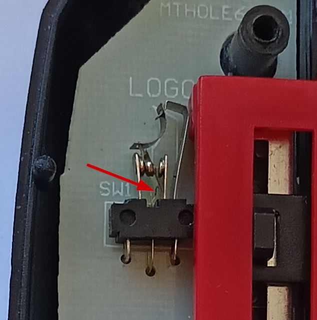

Ahoj,
kolega z práce donesl ovládání autodráhy, mrtvé tlačítko - ta červená páčka na fotce níže...
Po rozebrání, lze vidět pružinka je mrtvá.
Zatím to nechci nahrazovat mikrospínačem, hledám zda existuje přímo tento překlápěcí mechanizmus, případně celý ovladač nový... V ovladači je použito jen NO, nebo jen NC. teď nevím, druhý kontakt se nepoužívá.
Dotaz: nemá někdo tip na překlápěcí mechanizmus jako náhradu?

PříspěvekZaslal: út srpen 12 2025, 17:52    Předmět: Citovat
https://www.rapidonline.com/marquardt-1010-0101-momentary-microswitch-2a-spdt-main-actuator-solder-0-6n-59-4077
https://www.mouser.sk/ProductDetail/Marquardt-Switches/1010.4101?qs=fgTiLP%252BNGFu5kuE%252BCmAIkA%3D%3D

PříspěvekZaslal: út srpen 12 2025, 21:07    Předmět: Citovat
Druh spínače bude pravděpodobně NO. Ještě vyzkoumám, zda by to šlo nahradit reed switchem, plus nalepením malého magnetu na pohyblivou část.

pri regulácii rýchlosti sa uplatňuje reostat a keď tomu vytneš naplno, kontakt reostat premostí aby ho odľahčil. Rovnako ako v bakelitovej šlapke šijjacieho stroja
Edit: alebo aj nie, vizuálne to vyzerá na Carrera digital controller, tam to je zložitejšie, ale podľa webu ten kontakt sa láme bežne. Samec ti dal priamu náhradu, vymeň a závodíš ďalej ...

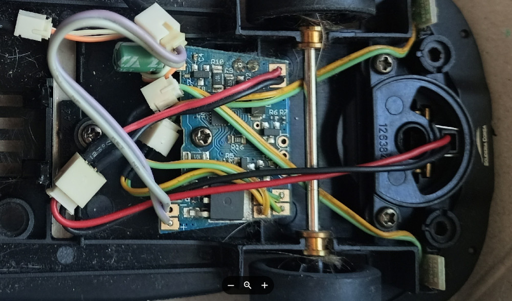

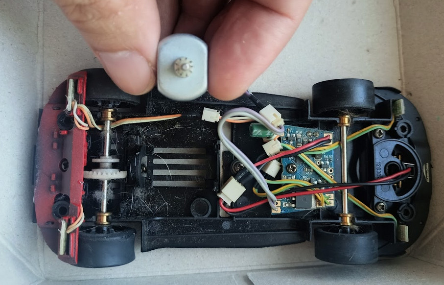

Jedno autíčko jsem měl rozlouplé, taky na opravu...
Uvnitř 1x MOSFET a nějaký MCU. Z autíčka trčí pod přední nápravou sběrač 2x pletená licna. Předpokládám tedy, že ten ruční ovladač bude zapojený někam do "vysílače". V autíčku je "příjmač" a silový proud pro motor se asi dávkuje přes ten MOSFET.
V tom ručním ovladači nejsou kontakty vůbec opálené...

Příspěvky: 34379
PříspěvekZaslal: st srpen 13 2025, 18:57    Předmět: Citovat
Tak to už je další level, to už je rádiovej přenos povelů a jak píšeš, výkon spíná FET. Potom ten potenciometr funguje jenom jako napěťovej dělič, zadávající nějaký další řídící elektronice to, co má RF-cestou poslat autíčku.
