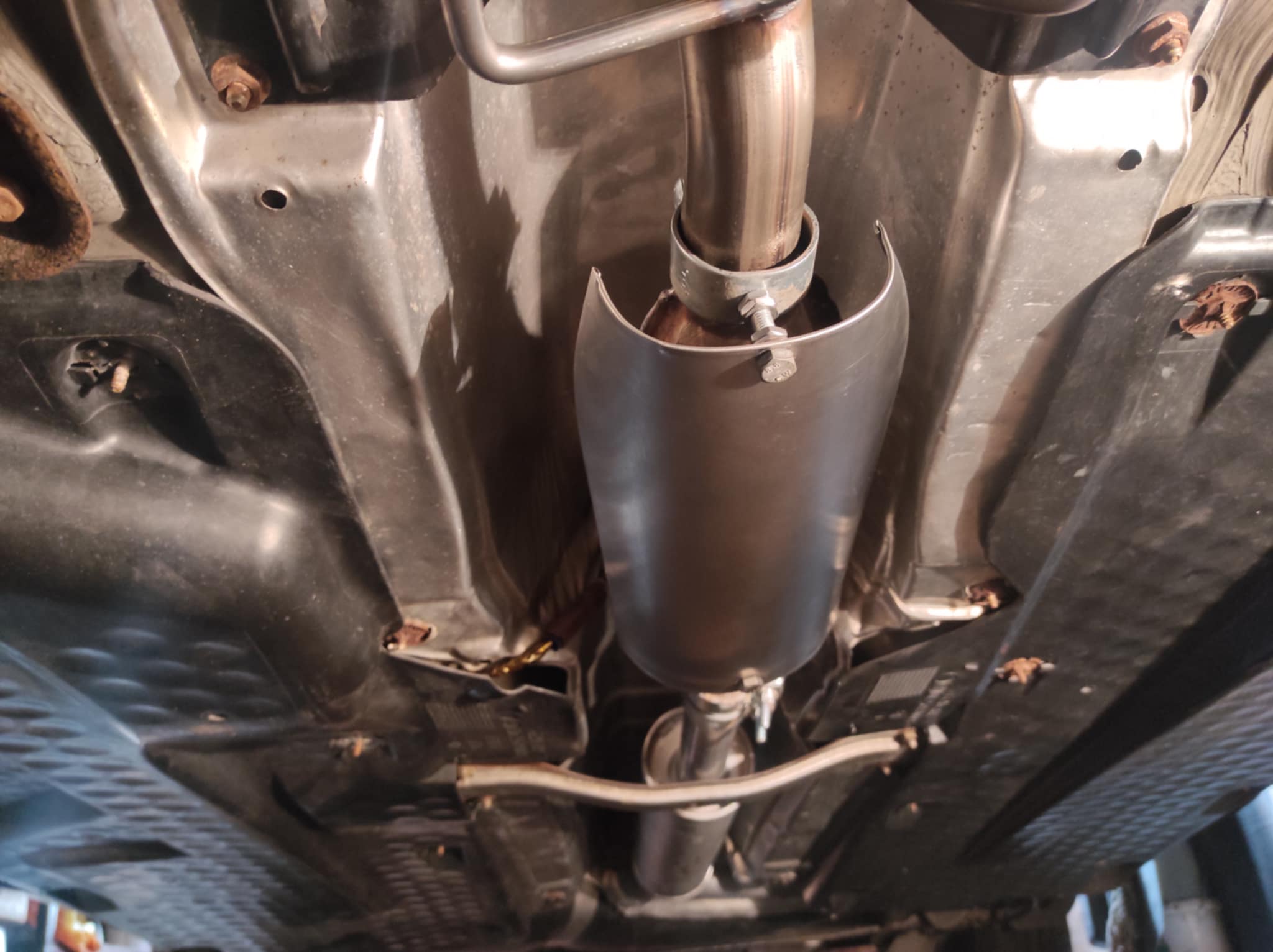

Spáchal jsem na fabii výfuk a musím vyměnit řj. Mám 047 906 033 C a musím ji vyměnit za 047 906 033 H.
Na modrý KKL 409 kabel to nejede. Jaký kabel je potřebný ?

Prečo musíš menit RJ motora?? 1.4 Mpi za 1.4Mpi.... Ak poznáš PIN starej a novej RJ stačí aj kábel čo maš... Ale na vyčitanie PINU používam Comander 1.4 s obyčajným KKL kablom a ide to. Ale len na tieto staršie autá..(Octavia1, Fabia1 ,Golf4 a pod.) V Can protokole to už nešlape....
Ale musím sa opravit. Na Vag Comander mám extra kabel a Pin už zadám cez obyčajný Vag com cez KKl kabel. Už sú preč časy , ked to šlapalo každý druhý den. Dnes už tieto procesy nie sú v kurze.... Tak zabúdam a píšem nepresne... Sad
