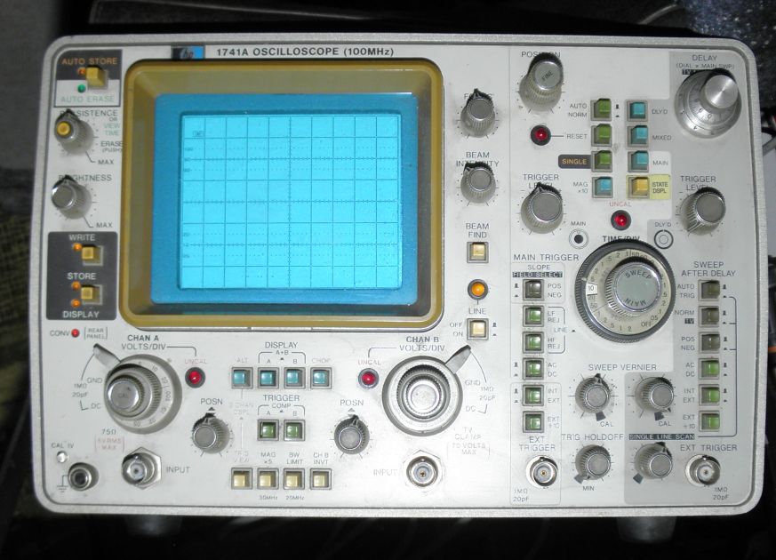

To je cena úplně v pohodě. Brněnský BM-ka se prodávaj za podobný ceny a proti HP to je vrak. Ten můj jsem sledoval od nákupu novýho v početce přes "mojí privatizaci" v roce 1992 a tak vím, že to je "STROJ". Jen je to kvůli analogový paměťový obrazovce docela dlouhá kráva, já ho ani nedávám na stůl ale stojí vedle na zemi. Jedinný, co na něm kleklo byl před časem gréc na zdrojový desce, je tady k tomu vlákno.
Nikdy na něm nebylo potřeba cokoliv seřizovat, mazat přepínače a poťáky. Řekl bych, že je to ještě větší držák než TECy 465 ze stejný doby.
Kdybys potřeboval oscanovat dokumentaci, tak Ti ji klidně půjčím, má to hřebenovou vazbu, tak se dá snadno rozebrat a zase složit. Ale asi bude nepatrně odlišná.

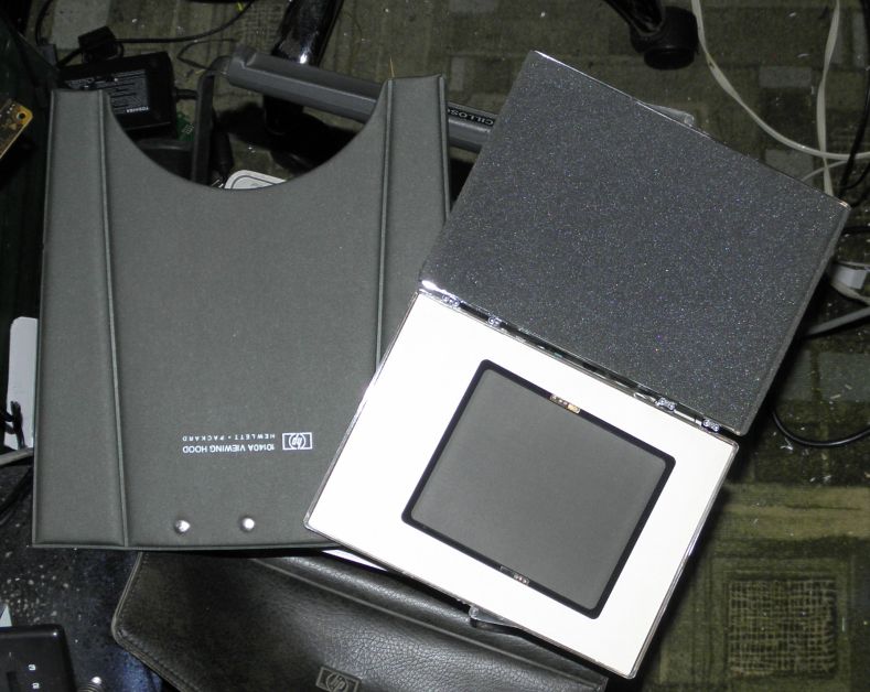

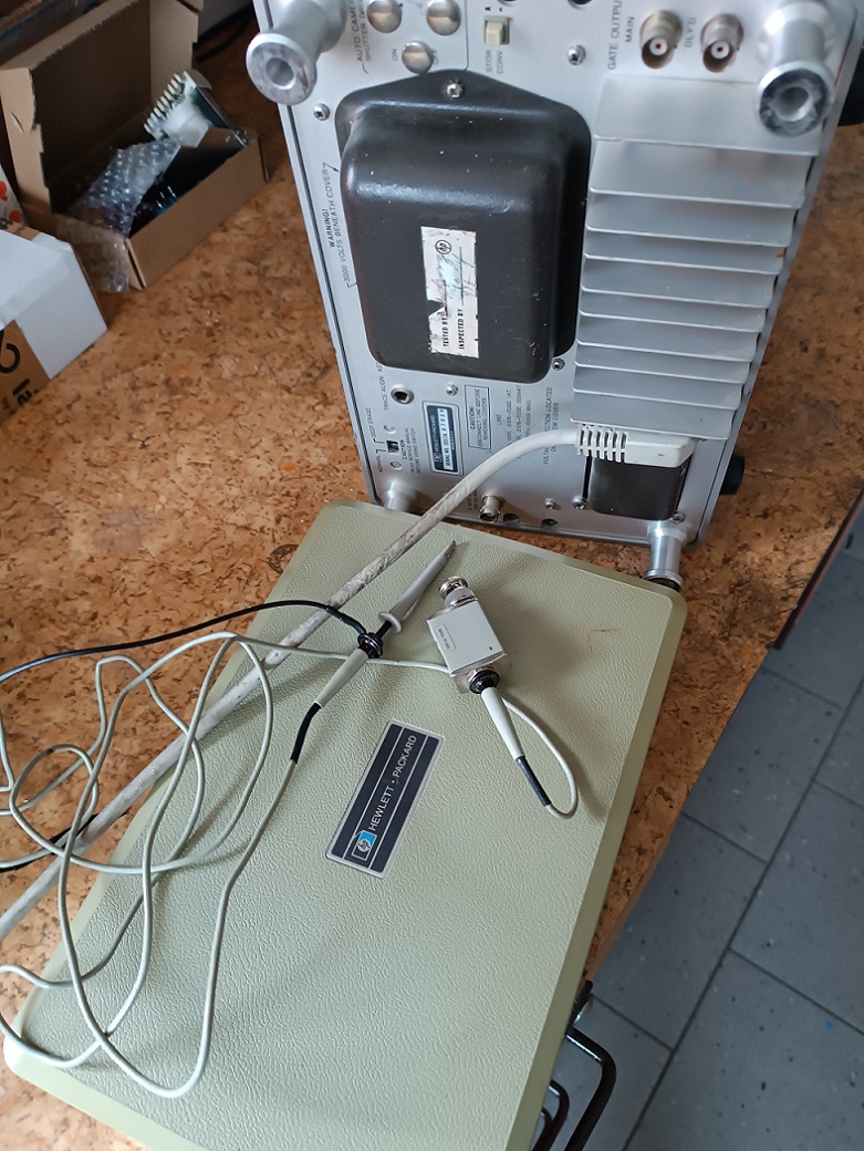

Máš k tomu přední víko a origo sondy 1:10 s těma superslabejma káblíkama? Jo a zezadu to má všechny trny na navíjení sňůry 230V na kterých to stojí? Ty mě při dost surovým popotahování po zemi už před 20 lety popraskaly a tak jsem si vytočil nový z Al.

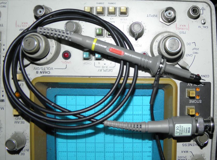

Tak jsem ho vzal. Vzadu mu nožky na postavení chybí, v příslušenství je kryt na koukání, asi pro použití při intenzivním okolním světle, a síťka na zlepšení kontrastu, pamatuju si ji z počátků PC kdy se používala na CRT monitor. Sondu jsem koupil od Číňana (spolu se sondou s háčky, obé za pár šupů), pro mé účely funguje uspokojivě. Na osciloskopu nereaguje ovládání "brightness", to potřebuju opravit. Jinak vše, aspoň co já můžu posoudit, funguje.

Tu síťku tam mám furt. Víkem je myšlený celoplošný víko na přední část, když ho mám na stojáka a nepoužívám, nabouchnu ho aby mě na HP něco nespadlo a nebo se na něj neprášilo. Jestli to víko nemáš, zkus se ho ještě zeptat. Jestli v tom třeba nemá jen uloženej nějakej bordel.
Na fotce je to přední víko, vytočený nový nožičky a originál sonda s velejemným drátkem.
A propo, už jsi zkusil to tlačítko na fotce nahoře uprostřed STOR/CONV? To se pak dějou věci, bez manuálu to snad ani nejde pochopit. Laughing

Dekl nět... zmíněné tlačítko je zatlačeno, nějak jsme jeho funkci (zatím) nezkoumal. Nejdřív se kouknu dovnitř, proč nereaguje "BRIGHTNESS".
