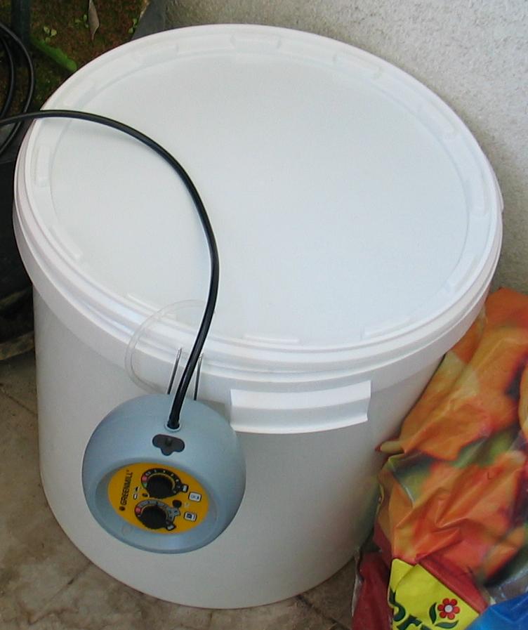

Uz to mam v rukach. Ovladanie je jednoduche, len si treba precitat navod (a prelozit z polstiny). Dava to max. 250ml za minutu - naprazdno bez hadiciek a trysiek. Vnutri je jeden 2500mAh clanok 18650.
Asi budem potrebovat dve a k tomu dva 15l kyble od farby. Jeden na oleander a druhy na vsetko ostatne.

Takze 15l sa ukazalo ako malo. Kupil som dva 40l s vekom a do veka navrtal 5mm dieru.
Na jednom som nastavil kazdych 6 hodin po 15 minut. Bateria vydrzala tyzden. Voda este je.
Na druhom staci 10 minut kazdych 12 hodin, takze to vydrzi dlhsie.
Blbe je, ze pri nabijani sa musia odpojit hadicky, co nie je uplne pohodlne.
 Velikost:  55.24 kB
 Zobrazeno:  7 krát

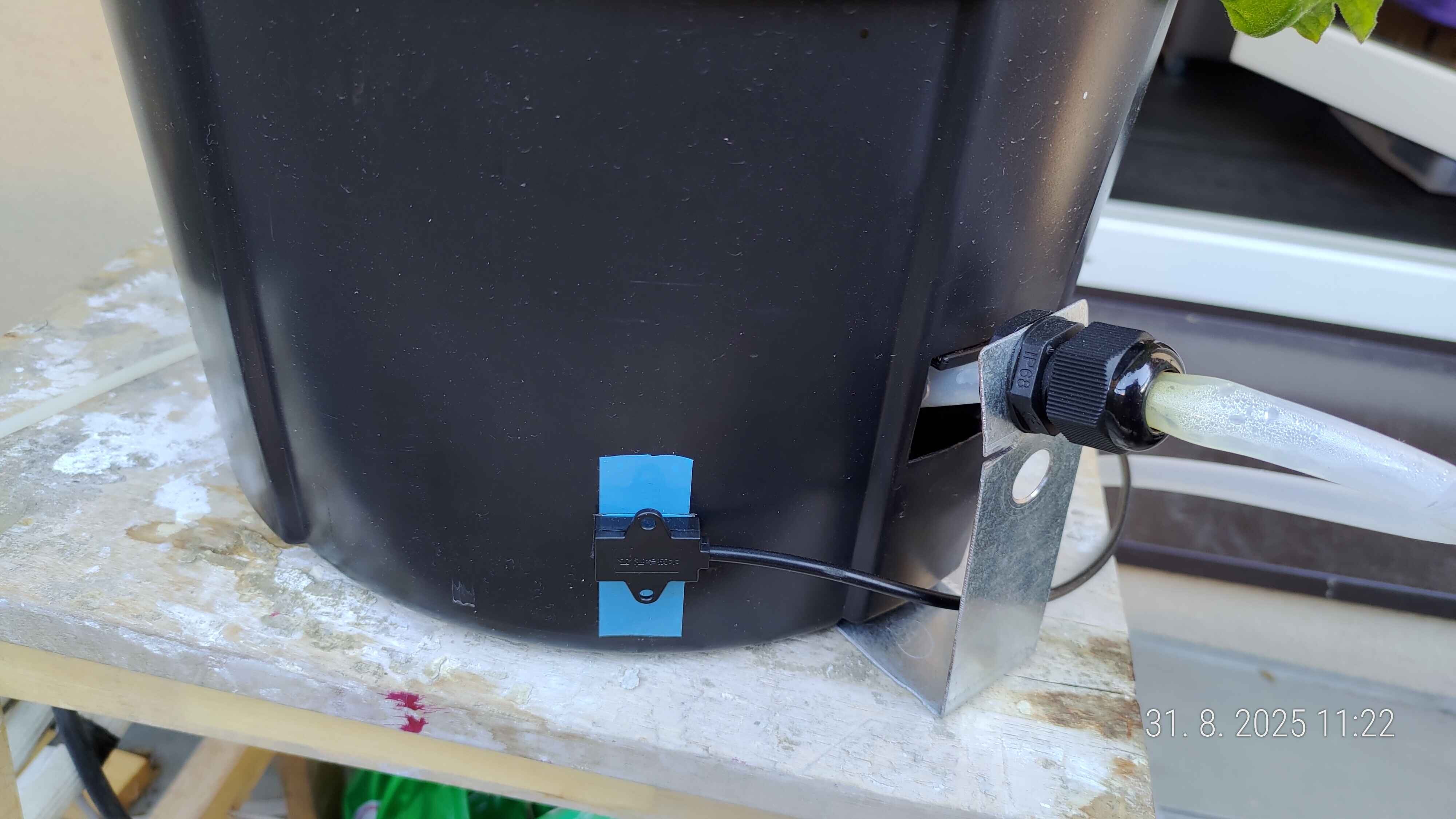

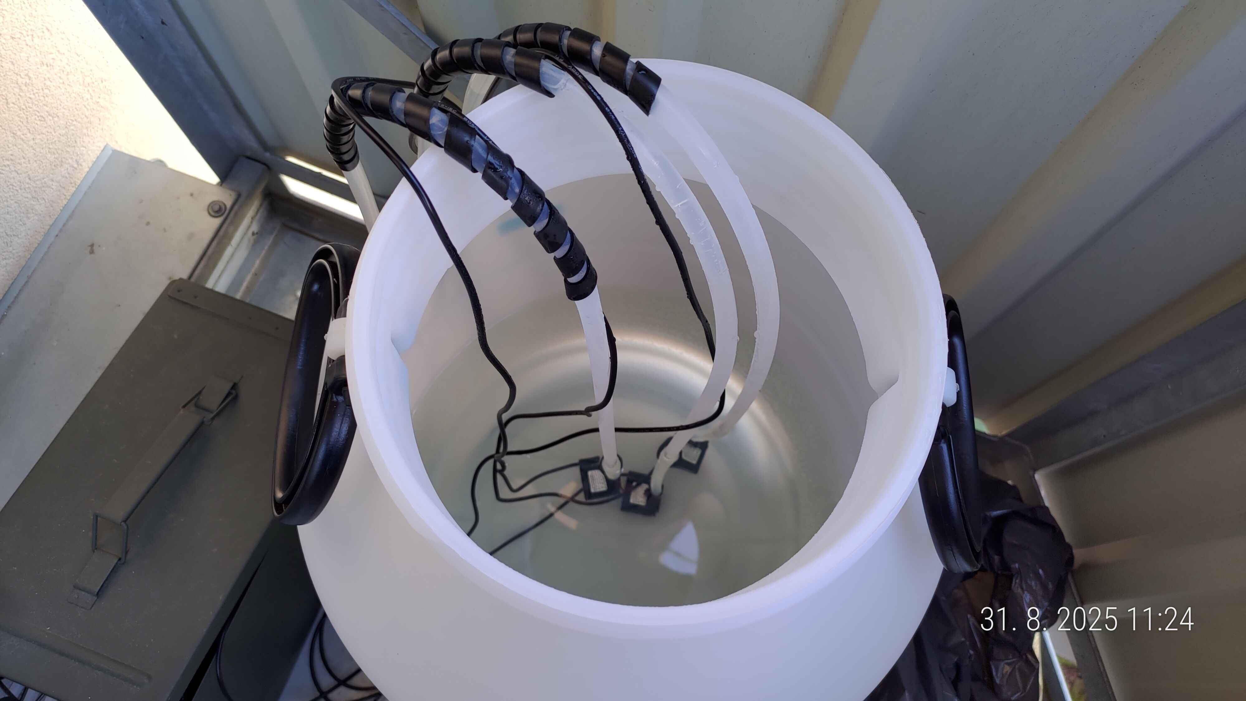

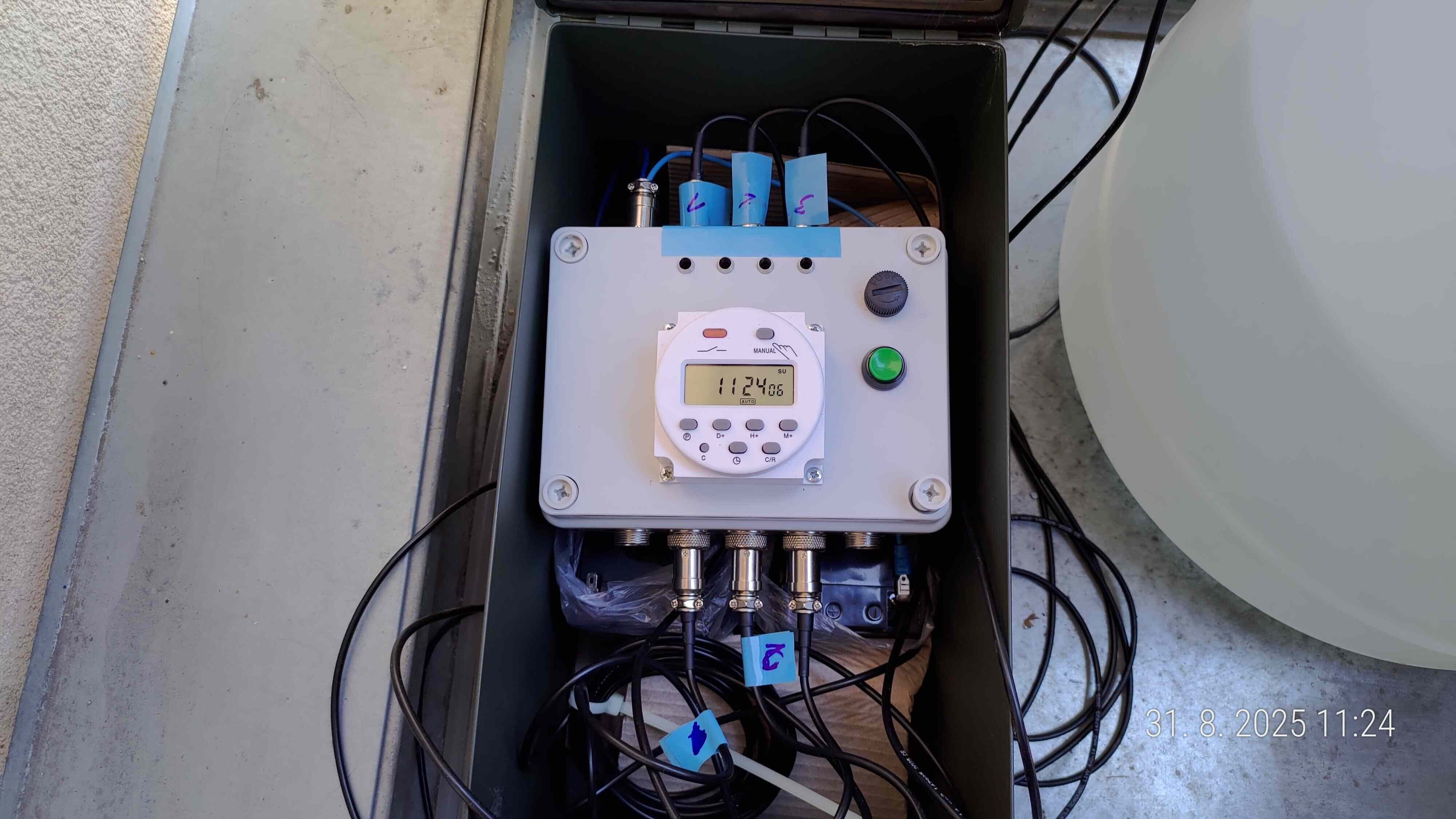

PříspěvekZaslal: ne srpen 31 2025, 10:32    Předmět: Citovat
taky jsem letos řešil kvůli dovolený
taky jsem prolez nabídku komerčních výrobků ale typicky jsem zvolil řešení vlastní - draží, pracnější
tak pro inspiraci moje řešení:
výhody
-globálně nastavitelná doba kdy chceš zalejvat (u mě ráno a kolem 14h)max čas zalávání bezpčnostně nastaven na 2min
-v každém květníku lze nastavit individuální hladinu vody v misce
-nepřeleje
-v případě nízké hladiny v nádrži (50L na dvě rajčata a papriku/týden) zablokuje chod čerpadel
čerpadla 12V/3W
baterie první verze 3S-lion, v druhé olovo co se někde válelo+solár ze zvědavosti Wink
parádní spínací hodiny
https://www.aliexpress.com/item/1005003731458498.html?spm=a2g0o.order_list.order_list_main.139.4d001802KfzFCg
kapacitní senzor hladiny
https://www.aliexpress.com/item/1005008360276691.html?spm=a2g0o.order_list.order_list_main.23.4d001802KfzFCg
čerpadla
https://www.aliexpress.com/item/1005004124007892.html?spm=a2g0o.order_list.order_list_main.29.4d001802KfzFCg
zbytek viz foto
 Velikost:  200.11 kB
 Zobrazeno:  10 krát
 Velikost:  260.9 kB
 Zobrazeno:  6 krát
 Velikost:  291.17 kB
 Zobrazeno:  12 krát
