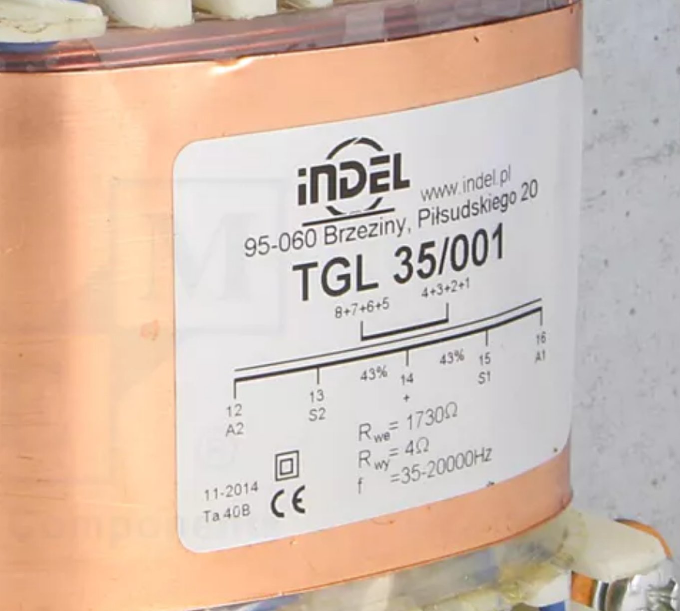

Dostal sa mi do rúk výstupný transformátor TGL 35/001.Aké elektonky by boli vhodné na zosilňovač PP.
Ďakujem.

Provizorně el34 v AB,370V a zátěž 8ohm
Má dost nízkou impedanci primáru noo..

Jak z toho chcete udělat PP zapojení, když nemá primár středový vývod?
Příspěvky: 12509
PříspěvekZaslal: pá srpen 29 2025, 16:49    Předmět: Citovat
AZK401 napsal(a):
. . . když nemá primár středový vývod?
jak jsi na to přišel ???

PříspěvekZaslal: pá srpen 29 2025, 17:27    Předmět: Citovat
Dali by sa použiť EL51?

PříspěvekZaslal: pá srpen 29 2025, 17:52    Předmět: Citovat
ty chtějí větší Raa

PříspěvekZaslal: pá srpen 29 2025, 19:12    Předmět: Citovat
Trafo bylo asi navrhované pro 4xEL34. Tam by převod seděl a je podobný jako VT v Mono130. Změř průměr primárního vinutí, jestli to vůbec 4 lampy zvládne. Nelíbí se mi fd 35Hz. Tam bude nízká primární indukčnost daná malým počtem závitů primáru a možná horší kvalitou plechů. Nebo dej zátěž 8ohm a potom máš Raa dvojnásobný. Není to ideální, ale potom to se dvěma EL34 a Ua kolem 400V dá cca těch 40W.

Z obrázku Embarassed ćísla jsem neviděl.
