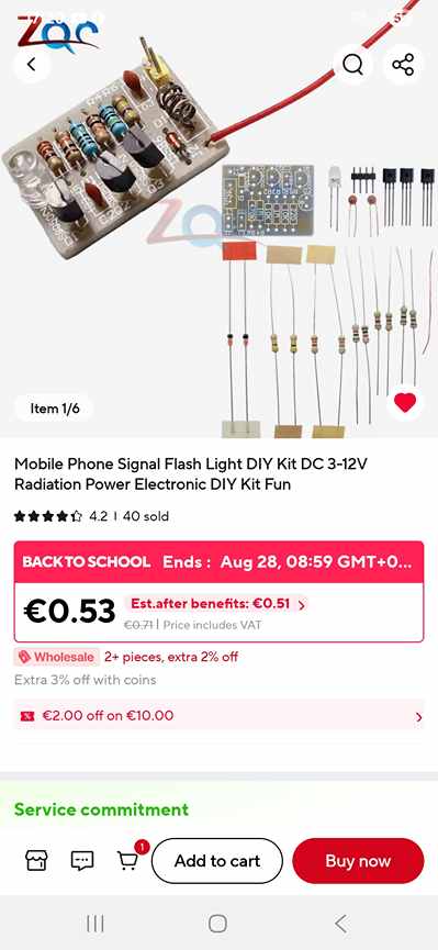

No toto som myslel. Scema k tomu nie je ako obvikle na ALI.

K telefonu to i s baterií připevníš gumičkou?

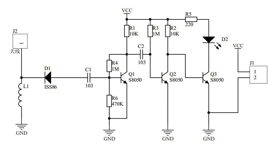

A schéma k tomu je

Nie gumičkou.Mám stojan na tlf. Vložím to dovnútra.

Netřeba gumky. Stačí, aby se telefon odkládal na jedno stejné místo, tedy na tuto krabičku. V kapse bys svítící LEDku stejně neviděl.
