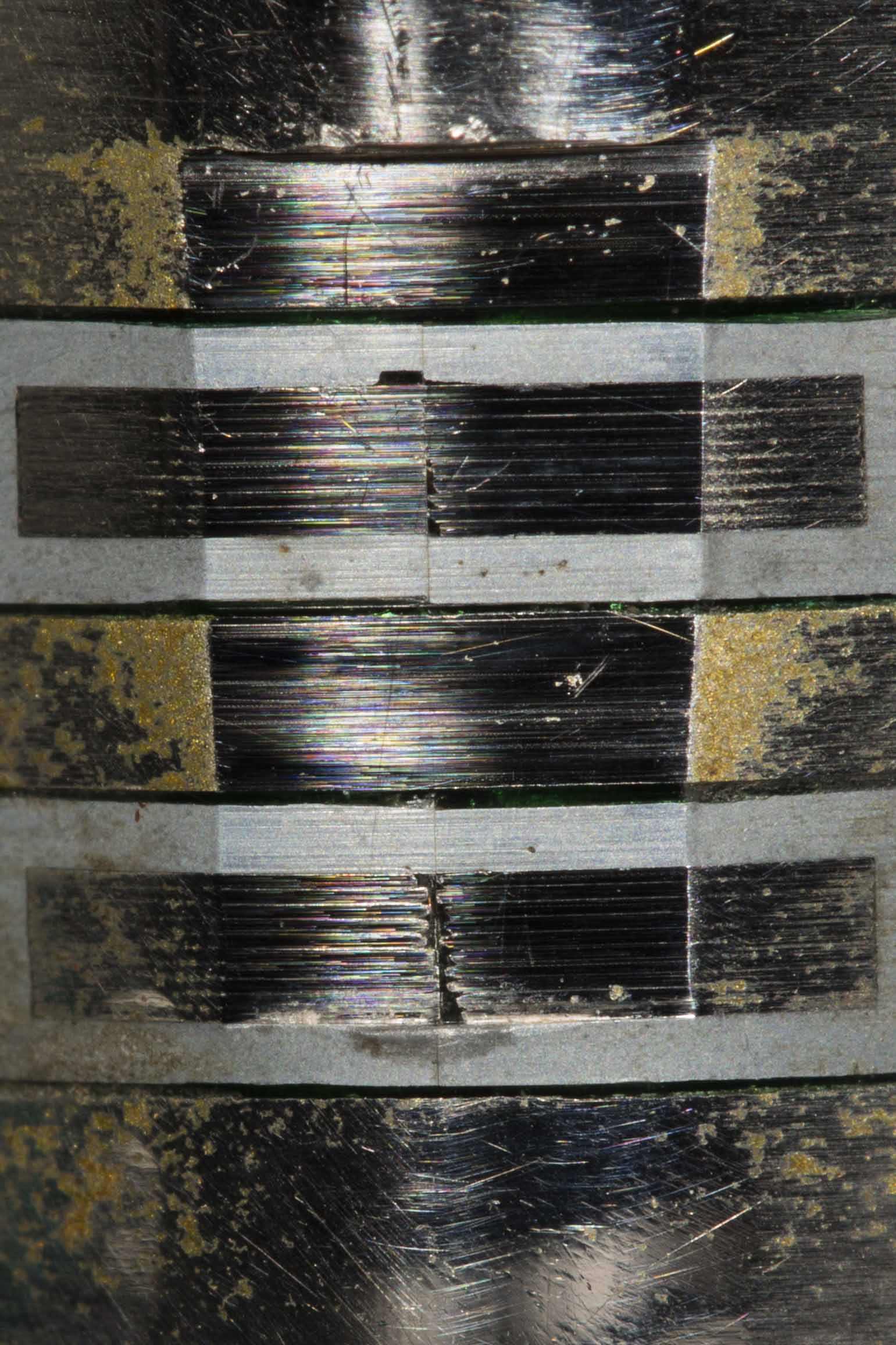

Vážený, dovoľte mi vám predstaviť, Snímaciu hlavu, hluchého poslucháča drsnej hudby, ANH200!
Táto hlava pochádza z môjho PRVÉHO magnetofonu B115. A ako hneď na začiatok bez akejkolvek výbavy a postupov ani znalostí, moja prvá úloha bola výmena komplet setu hlav pre môj prvý magič....Tak a buď sa utopím alebo začnem plávať....nejakým zázrakom som to v tom čase nastavil správne aj bez kalibračných pásiek a bol som mimo skoro zanedbateľne... asi 5-6 rokov nazad...
Ja len nerozumiem kto to vedel počúvať. Bolo to absolutne nepoužiteľné, nie že by trocha úpadu výšiek, ale oni tam už neboli žiadne Very Happy Že kto to tak dokázal počúvať mi je záhadou.

A on na tom ještě nahrával?
Ačkoli - patrně stejně byla probroušená musela být i ANH210.
Ani dlouhoživotnostní hlavy nemohly přežít hodiny a hodiny drbání ostrým prachem, někteří uživatelé se k tomu skutečně hnusně chovali. Ale to bys musel být u toho, v jakém prostředí to kdy provozoval, jak skladoval pásky...
Taky se mi vracel magneťák, jemuž z hlavy lezlo vinutí, spotřeba asi 1x ANP935 ročně. Než jsem ho po vyčištění, otočení vodítek a výměně hlavy jednou dovezl osobně a viděl jsem cívky s páskem bez krabic, volně poházené na polici, zaprášené, až haňba... ani jsem se neptal, kam pohazovaly ty holky pásky při pařbách na zahradě.

Krásna hlava...ako nová. Laughing
Väčšina ľudí napriek tomu, že si kúpila relatívne lepší magneťák, vôbec neriešila, ako ich nahrávky znejú. Nahrávali z hocičoho na hocijaký materiál magneťákom v hocijakom stave. Hlavne, že bolo. Ľudia boli hluchí aj vtedy, keď už niečo riešili, boli to basy. Poznám takých, čo výšky dokonca sami potláčali. A tie naše trojhlaváky boli z výroby väčšinou nastavené tak, že na tie obyčajnejšie pásky to na rýchlosti 9,5 nad 10kHz nedostalo v podstate nič. Zaujímavé, že dvojhlavy ako B101 takto nastavené neboli a tie výšky dostali aj na DP25LN alebo PE41.

Mal som raz kazetak, kde bola hlava v takom stave, ze to nehralo nielen vysky ale ani stredy. Nehralo to prakticky vobec - uz len huhlali nejake zvysky basov.

Ale to není žádné HiFi, je to mono Laughing
